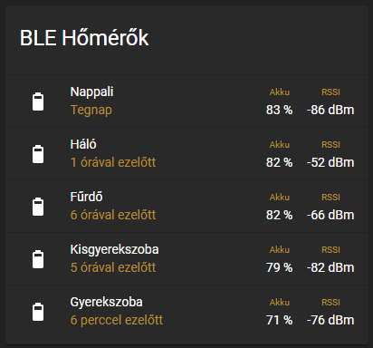

naszóval, kipróbáltam egy antennás bluetooth adapterrel "hatótávot növelni" (jelerősíteni) a HA szerveren, de ezek szerint nem akármelyik BT adapter alkalmas a célra, mert bár rendben felismerte az RTL8761B chipes eszközt, mégsem jöttek az adatok, vagyis lennie kell valamilyen kompatibilitásnak
esetleg valakinél van tutira működő példányra javaslat?
jelenleg a leggyengébb adóm -82 dB-bel ad és atomstabil a kapcsolat, de egy érzékenyebb rendszerrel jobb helyeket is találhatnék a T/H szenzoroknak
