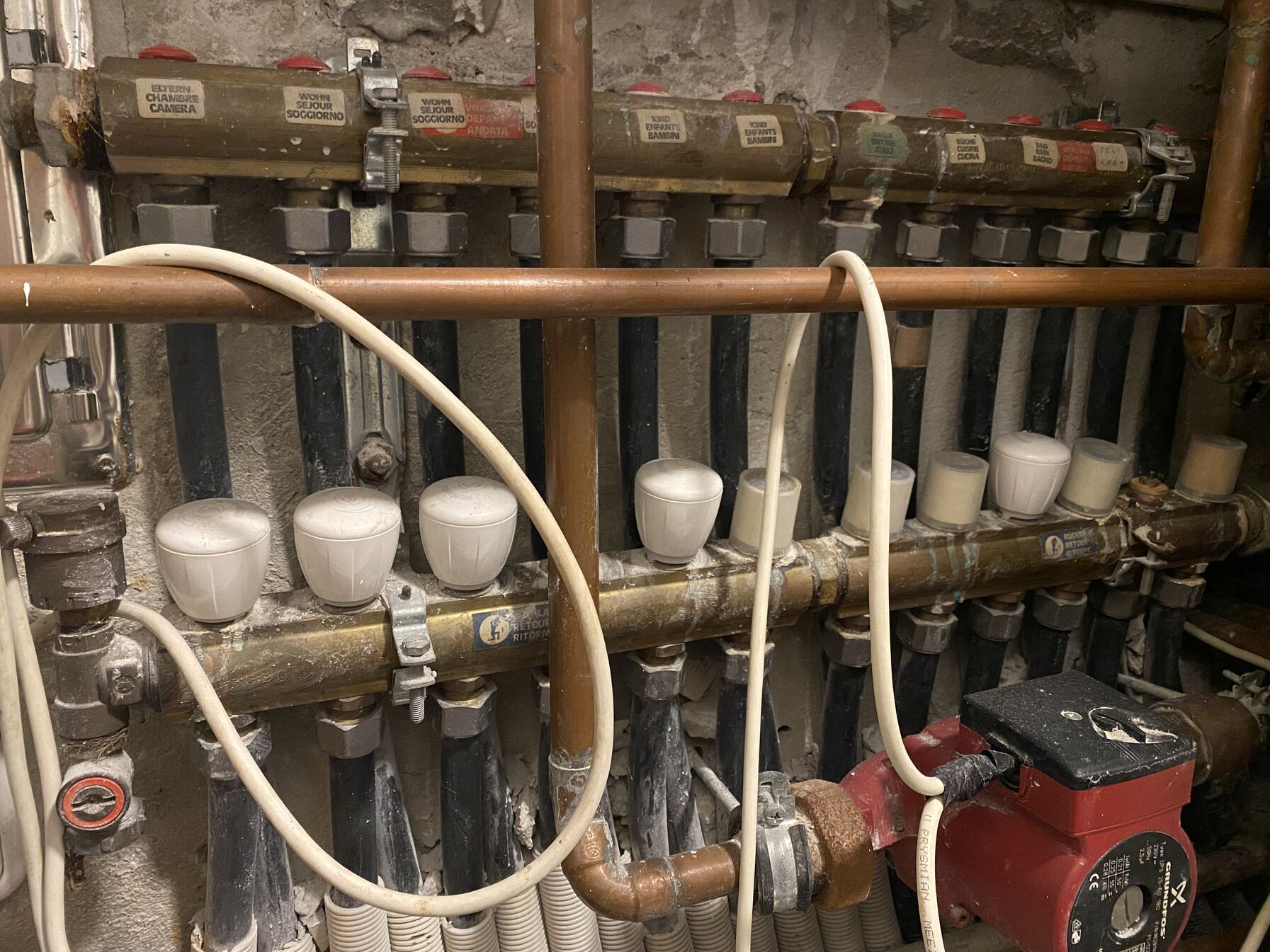

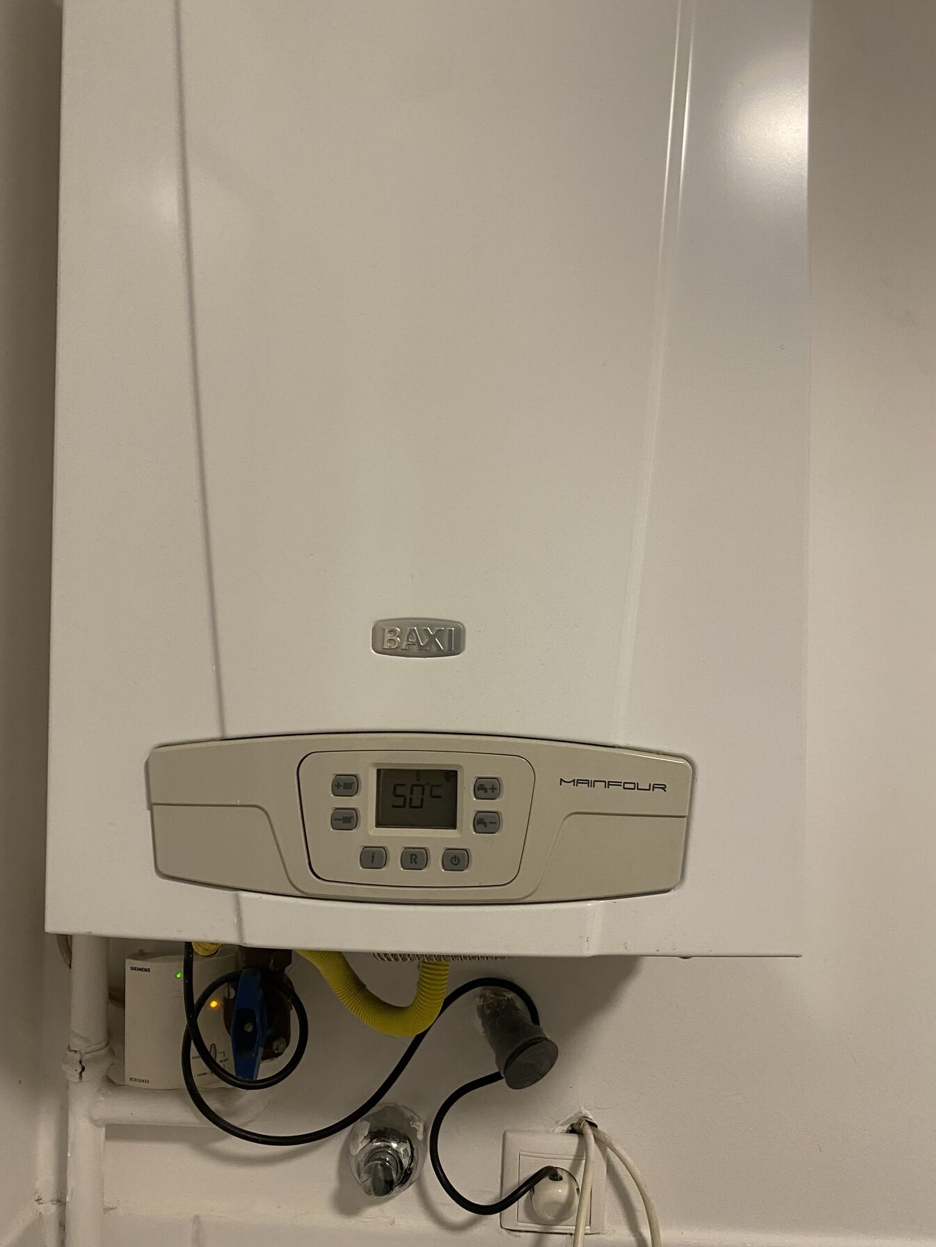

Ha hőérzetre különbség van a házban, ez nagy eséllyel annak köszönhető, hogy a rendszer soha nem volt beszabályozva, esetleg rosszul lett megtervezve, remélhetőleg ezt megoldja amire készülsz, de nem biztos, érdemes lenne ilyen szempontból először felülvizsgálni, mielőtt nekiállsz.
Nevl
Segítséget keresek régi fűtési rendszerem felokosítására. A probléma alapvetően a 100 éves házzal van, ami nincs leszigetelve (meg fog majd változni), ez komoly hőmérséklet és hőérzet különbségekhez vezet a szobák közt. Szeretném úgy módosítani a mostani fűtést, hogy ezt valamennyire tudja kompenzálni.
Bár van egy beszélgetés itt a topicban hasonló témában, nem egészen válasz az én problémámra.A jelenlegi helyzet (kép csatolva):
1. Baxi turbó gázkazán (fűt + meleg víz)
2. Radiátor és padlófűtés vegyesen
3. Mindkét körre a keringetést egy db külső motor adja, ami folyamatosan ON / nyáron OFF
4. a víz elosztását egy kb 20 éves "elosztó/fejegység" (? nem tudom mi a terminus technicus) adja, a csatolt képen az alsó sor, amin a szelepek vannak állítja a padlófűtést)
5. Jelenleg van 1 db. wireless thermostat (központi egységet a kazán képen bal alsó sarokban látjátok)Mit szeretnék / mi lenne az ötlet:
1. külön szeretném szabályozni minden szoba fűtését (nem minden szobában van radiátor, de mindegyikben van padlófűtés) anélkül, hogy ellocsolnék a problémára milliókat
2. Ezt valahogy úgy oldanám meg, hogy veszek okos szelepeket a radiátorokra ÉS thermostat nélküli okos szelepeket az "elosztóra / fejegységre" is.
3. Minden szoba kapna egy thermostat-t, ami vezérli a radiátor és padlófűtés szelepeketA Probléma:
1. Fűtésszerelő szakembert kérdeztem, azt mondta csak teljes "elosztó / fejegység" cserével lehetne megoldani 1-1.5 millió Ft. Ha ez az egyetlen irány akkor ok, de érdekelne van-e alternatíva.
2. Radiátorra szerelhető okos szelep tucatjával van 2-30K / db között, ezek mind saját thermostattal jönnek, ezért csak a a radiátorra jó. A padlófűtés szelepek helyett nem (beépített bútor a latt van az egész a fürdőben)
4. Lehet venni kombinált eszközöket (Drayton Wiser féle cucc pl), DE nem tudom ezeket lehet-e annyira személyre szabni, mint, amire nekem szükségem van. Van szoba, amiben radiátor és padlófűtés is van, illetve van olyan, ahol csak utóbbi. A kombinált fűtéssel ellátott szobákban ha van thermostat az egyszerre kéne vezérelje mind a padlófűtést a fürdőben, mind a radiátorra elhelyezett szelepet. Ahol csak padlófűtés van ott a thermostatnak csak le kellene kapcsolnia a padlófűtés kört.Van értelmes áron megoldás erre, vagy kezdjek gyűjtögetni szakira?
Köszi,
Nevl -

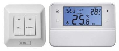

Egy OpenTherm-es Emos P5616OT termosztát vezérli az OpenTherm-es kondenzációs kazánt, ami egy külön hőcserélővel fűti a régi fűtésrendszert. A szekunder körnek saját külön keringtető szivattyúja van. Ennek a szivattyúnak a vezérlése lenne a kérdés.
Jelenleg a fenti termosztát ON/OFF kimenete kapcsolja a keringtetést.
Arra gondoltam, hogy rábíznám egy Sonoff Basic-ra a szivattyú vezérlését. Ez a Sonoff jelenleg (csak tájékoztatásra) figyeli a szekunder kör elmenő és visszatérő hőmérsékletét (DS18B20).Szóval, mi alapján érdemes a keringtetést ki és bekapcsolni?
