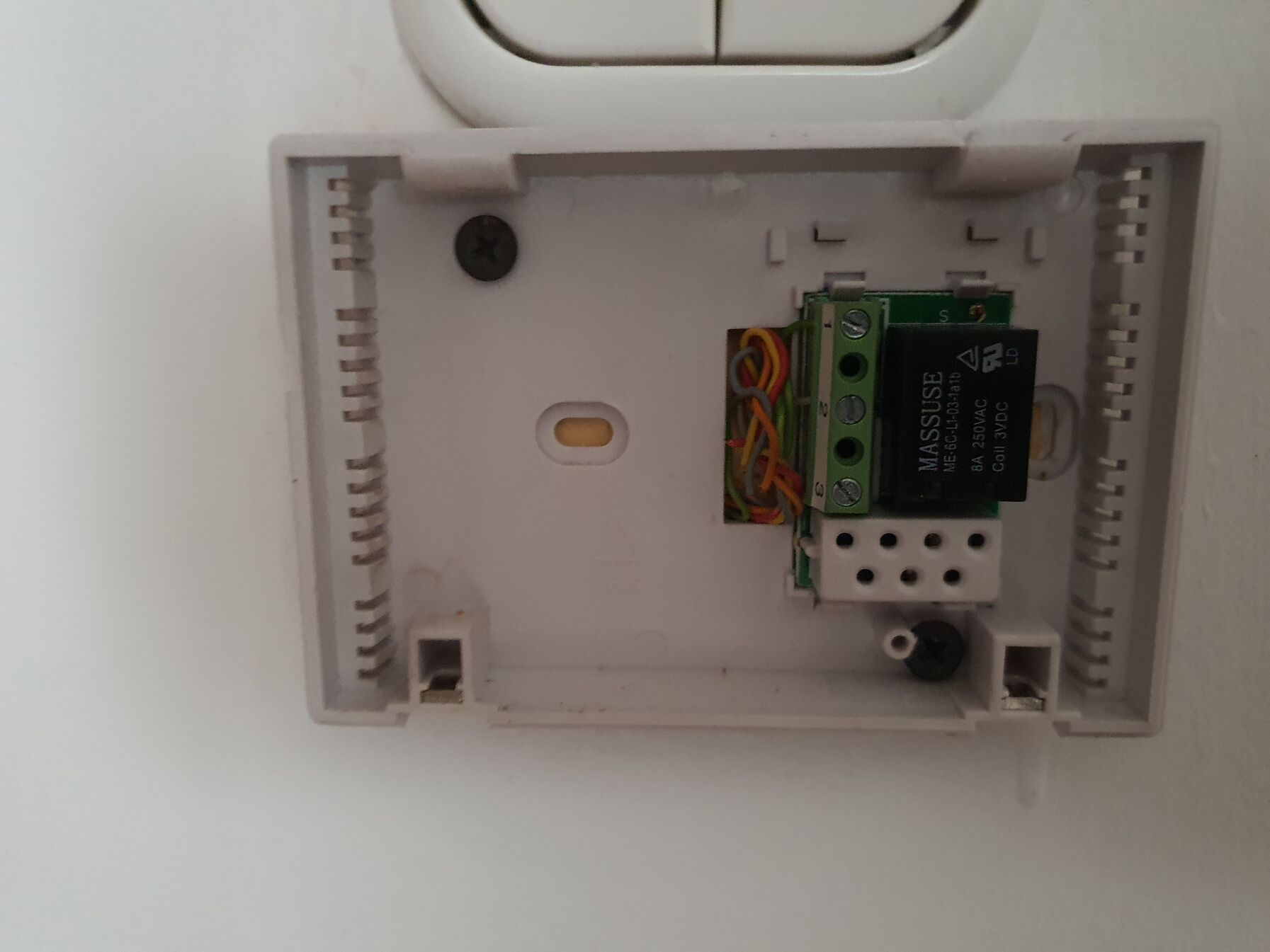

Okostermosztátot keresek. Jelenleg egy Computherm Q3 van. Elemes megoldással üzemel a rendszer (2AA). UTP kábel jön le a kazántól, ebbe az eszközbe így: [kép]
Egy ilyen vezérlője van: [kép]Ezt szeretném lecserélni WiFi-s eszközre. Jelenleg a 3V üzemelteti ezt a termosztátot.
230V nélkül ez mennyire járható, hogy lecseréljem egy korszerűbb WiFi-s eszközre? -

CC2531-et + Debuggert kb 20USD körül megkapod szállítással. De igazából nem a távolság a lényeg (az aktív eszközök - konnektor, lámpa stb - repeaterként működnek, szóval az segít ezen), hanem a kezelhető eszközök száma. A 2531-el elég hamar el lehet a limietet érni, a CC2652R elvileg időtállóbb lesz. Ennyit szvsz megérhet + 10USD.

Mondjuk 30$-ért lehet nekem kicsit overkill, 42 nm a lakás és max 2 falon kell átmennie a jelnek. Viszont úgy megörültem, amikor utánanéztem, hogy egész olcsón hozzá lehet már jutni ezekhez a dolgokhoz
Kb.100k-ból kijön az egész...igaz a redőny elektromosítását elengedtem, az nagyon drágának tűnik.

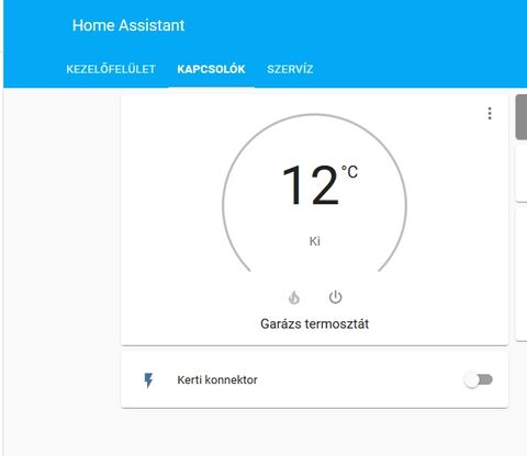

Van egy Honeywell round termosztátom amit telente a garázs hőmérsékletének beállítására használok.
Amikor a múlt hónapban összeraktam az idei üzemre, a HA-ban nem jelent meg a csúszka a hőmérséklet beállítására (a háromnegyed körön). Ki- és bekapcsolni tudom a fűtést, de nincs csúszka.
Én nem nyúltam semmihez.
Esetleg, ha valaki használ ilyet tudtok valami változásról? -
