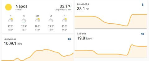

LouiS22
Ma reggel jöttem rá én is: a 33,1 a napi várható legmagasabb. Egészen biztosan nincs 9:46-kor 33,1 fok, maximum ha telibe süti a szenzort nap.
Én most beraktam az OWM-et forrásnak, az legalább valós értéket mutat.

Degeczi
Használj Accuweathert, nekem messze a legjobban bevált.

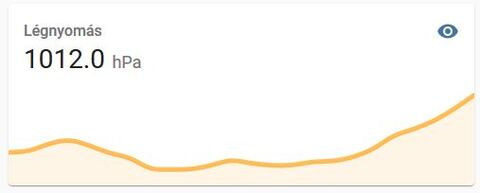

vtechun
természetes, hogy első dolgom volt azt elolvasni, de ott a Limited szó láttára már zártam is be az oldalt. De most beállítottam. Viszont ezzel nem tudom a légnyomást beállítani grafikonra mint ezen a képen látható (a norvég met-tel)
Van az adatai között légnyomás érték is, de valamiért nem tudja így kiszedni, hanem egy egyenes csíkként jeleníti meg.
[ Szerkesztve ]
Degeczi
Attól limited, h ingyenesen napi 50 lekérdezést enged.
A nagy weather entity-je ír aktuális légnyomást, talán kihámozható külön szenzorként (úgy valóban nem jelenik meg, csak a tendencia), vagy megemlíthető a fejlesztőnek, h megtegye.
Nekem azért nem fontos, mert az Aquara Zigbee szenzorok adnak légnyomást is, és a helyi mérésnek úgyis elsőbbsége van egy fene tudja hol lévő adatforráshoz képest.
Ami számomra fontos, az az előrejelzés, és abban messze a legjobb a többi elérhetőhöz képest.
