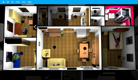

Degeczi
enesbcs #14859 üzenetére
Lovelace "Picture Elements" ami erre való, és elképesztően hajlékony, nálam pl. játszadozásból nem egy mezei alaprajz van kirakva, hanem Sweet Home-mal renderelt 3D kép, amin a szobák megvilágítása tükrözi a lámpák aktuális állapotát:
A lámpákat mondjuk valóban nem drag-and-drop-pal lehet elhelyezni hanem %-ban megadott pozícióval - de mindegy, egyszer kell belőni.Itt maga az a tény nagyszerű, h a Home Assitant van Python-ban, és ezért minden más rendszernél könnyebb módosítani rajta, vagy kiegészíteni.
Pl. a házimozi erősítőm drivere durván alapszintű Domoticzban és HA-ban is, de itt mindössze annyit kellett tennem, h a gyárit lemásoltam egy "custom_components" alatti mappába, ott módosítottam rajta és már kész is! Újraindítás után már ez van életben az eredeti helyett és ez akkor is így marad, amikor upgrade-elem a rendszert. Nincs ennél egyszerűbb. -
