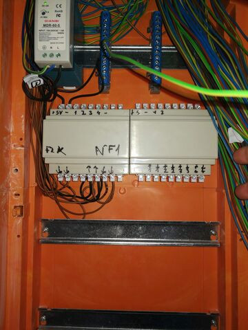

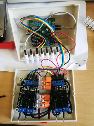

na itt a képek (még a vezetékezés, meg a doboz tartalma is béta verzió, táp is van már laposabb helyette, meg egy doboz 4 lámpát kapcsol jelenleg, a cél 6 vagy 8 besűrítése):
azóta már az arduino-nak a frissítéshez szükséges lábai is ki vannak vezetve, ki se kell szedni, lehet frissíteni, ha nagyon muszáj.
úgy működik a cucc, hogy minden nyomógomb ide van hozva, és minden lámpa vezeték is. a nyomógombbal, meg domoticzból is lehet kapcsolni a lámpát, és a solid state relé kapcsolgat, az első képen 2db 2-es relé van alul, felette a mysensors node, ezek elférnek a műszerdobozban, a doboz résébe meg pont befért egy sorkapocs, így farigcsálni se kellett.
Jelenleg sima 220-as LED-et kapcsol a relé, 10-15W minden lámpa, ez volt a low budget egyelőre. Később ha kell akár DC szabályzott feszültséget is lehet küldeni a lámpa felé (lecserélve persze a lámpát, meg átalakítani a dobozkákat LED vezérlősre sima relé helyett), és akkor lehet fényerőt, vagy akár színt is mókolni. Ez majd a távlati jövő.
