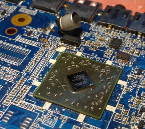

#8211
Letörte a szervizes a kondenzátort, és ha jól látom, a panelt is felszakította!

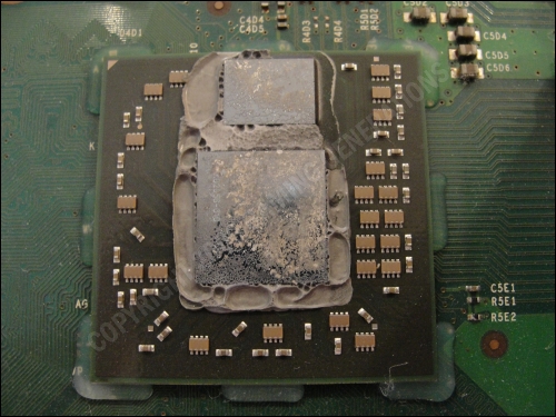

#7483
Nem kell sok.....a lényeg: hogy egyenletesen vékonyan elterüljön a hűtőfelületen (megfelelő előkészítés tisztítás után), amikor a heatpipe leszorításra kerül, és akkor se folyjon ki lehetőleg. Szóval hasonlóan, mint a konzol esetében, esetleg a youtube-on meg tudsz nézni róla egy videót, segítségképpen, mert nehéz vizualizálni ezt.
Dell XPS
bull84ghia
#7479
Nincs ez másképpen a laptop esetében sem, kivétel, amikor az integrált videokártya hűtését Gap-Pad-el (thermalpad) oldották meg, ill. kiegészítő hőelvezetésre használják a heatpipe-nál.
Dell XPS
bull84ghia
#7469
"Már csak arra lennék kíváncsi hogy laptopoknál hol cserélik a pasztát :cpu,gpu kívűl.."?
Ezt a kérdésedet nem értettem...
Dell XPS
bull84ghia
#7452
Szia,
Nyilván azért nyertél ekkorát az újrapasztázással, mert nem volt hőelvezetés, mint a mellékelt kép is ábrázolt.(vagy rosszabb) A pasztázás nem csak abban merül ki egy jobb minőségnél, hogy 3°-4° fokot nyerünk vele, hanem a tartósságában is, ugyanis egy idő után pont az ellenkezőjét tapasztalhatod, azaz inkább "szigetel", szóval érdemes egy "bevált" jobb minőséget használni..

bull84ghia
#7452
"Xbox 360-t már pasztáztam újra, ott valami noname anyagot vettem de 15-20fokkal csökkent a hőmérséklet."
Bele sem merek gondolni mi lehetett ott előtte
Muerte
bull84ghia
#7445
Évente érdemes újrapasztázni minden laptopot,Nálad már a hőfok is jelzi hogy igen.MX4-et ajánlom hozzá.
