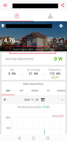

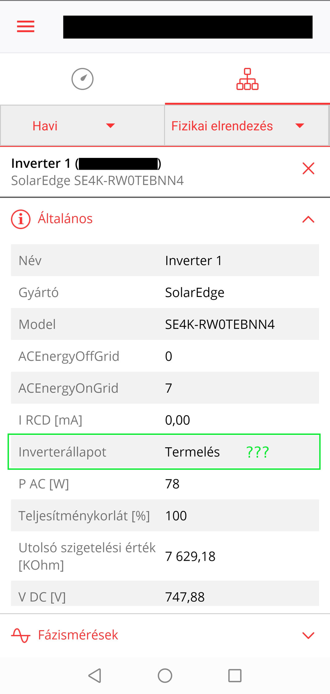

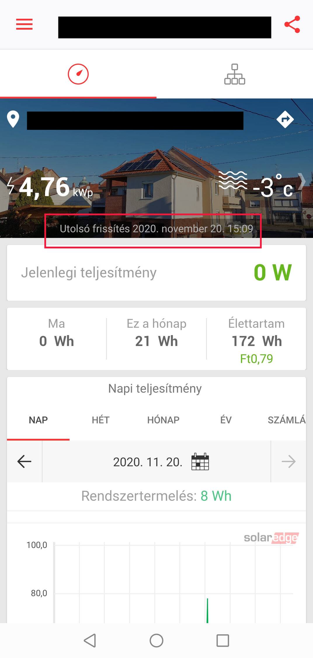

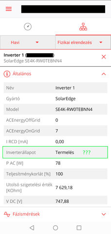

Sajnos erre a kérdésemre nem találtam választ azóta sem, ha a solaredge inverter teljesen áramtalanítva van már 4 napja (2020.11.20. óta), akkor a monitoring platformon miért nem jelzi ezt.
Ha monitoring rendszer nem kap semmi jelet az invertertől, akkor számomra az lenne a logikus, hogy erre figyelmeztet.
Lehet ez egy bug? Egyedi eset, mert rosszul kapcsolhattam le az invertert és beragadt az utolsó állapot?

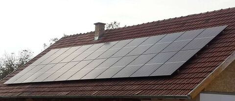

Félreértettél. Minden kicsit is igényes telepítő szintez, és dranga képén is azt látod, hogy a napelemek szépen egy vonalban vannak! Viszont a tető olyan hullámos, mint a Balaton! A napelemes cégnek nem feladata a tetőt feljavítani, és a szépen telepített napelem miatt sokkal látványosabb lesz a szar tető szarsága...
Geresics
#44448768 #8414 üzenetére
szépen látszik, hogy milyen hullámos a tető!
Csomó ilyen volt anno nálunk is, hogy szépen fel lettek téve a napelemek, és azóta látják, hogy milyen hullámos is a tető valójában!
(Volt olyan, hogy megígértettem a gazdával, hogy az egyik gerendát kitámasztja, akkora hullám volt benne. Tavaly jártam arra, persze azóta sem csinálta meg...)

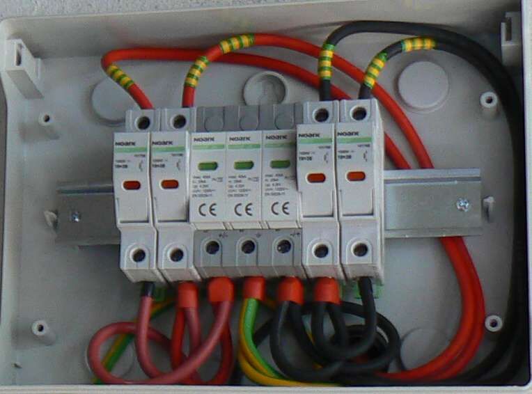

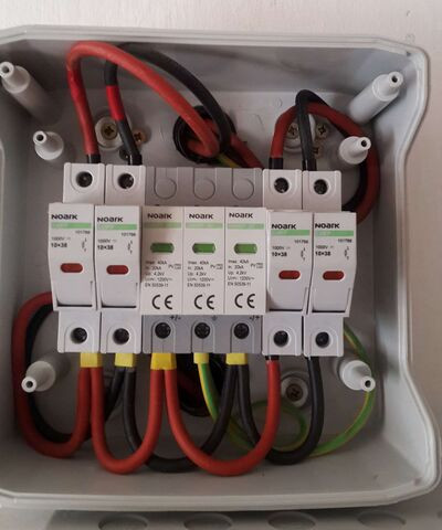

A közösítésnek gondolom az 1 túfesz. megspórolása volt a célja (amivel nincs is gond), de nem szoktatok akkora dobozt odarakni, hogy ha az ügyfél mégis 2 munkapontot szeretne, akkor csak oda kelljen tenni? Hiszen a 2 sztringet összehasonlítva még egy sima diódahibát is ki lehet mutatni! Nyilván így Nektek innentől nincs munkátok vele, de user-ként én tuti inkább így kérném.
A dobozos képen még nincs meg az elmenő szál. Azt gondolom a 2. olvadó aljából viszitek tovább?Meg én amúgy is úgy tanultam anno, hogy a dobozokban 20% üres helyet kell hagyni - de hogy ezt szabvány írja-e elő, vagy csak így neveltek minket, azt nem tudom...
#44448768
pl. egy 2x12=24 napelemes mező...
Két pár DC vezetékkel (2x piros+fekete) lehozva a tetőről
és
a DC dobozban közösítve egy sztringgé az inverter felé.
A tetőről jövő DC vezetékek egy-egy DC biztosítékon vannak keresztül vezetve (túláramvédelem) és aztán mennek tovább a DC túlfeszültség védelemhez.
Ahol közösítve lettek és tartanak az inverterbe.
Az inverter MMPT bemenetei is összekötve és 1 MPPT módba állítva.
Így tudja kezelni a párhuzamosított sztring 2X-es áramát a SYMO. -
