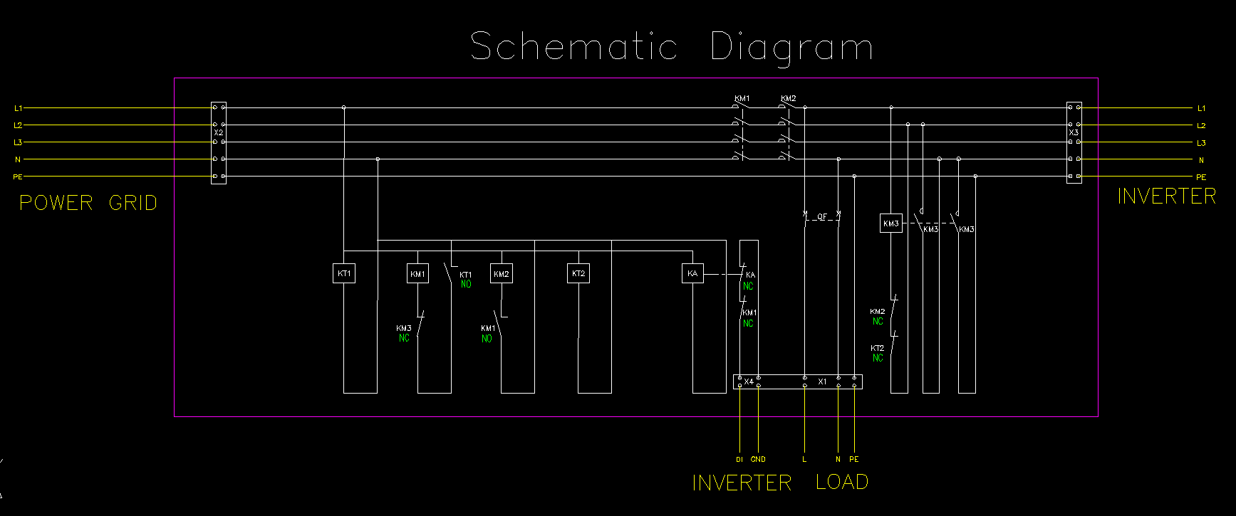

robi-k #34471 üzenetére
Sajnos nem találok semmit, csak amit linkeltél, pedig már napok óta keresgélek. Telepítési videókban próbáltam nézni a belsejét, mert szépen feliratozottak a vezetékek, hogy hova megy, de abból is csak annyit sikerült kiszülnöm, hogy az X4-1 ből megy a KM1-13 ba és az X4-2 ből a KA-9 be, ami megfelel a kapcsolás rajznak amit csatoltam. Viszont nem látszik semmi elektronika ami adat kommunikációt tudna kezelni, a KM1-en csak egy segédérintkező van és a KA is kinézetre egy sima relé, illetve nem is megy bele csak a 4 vezeték amiből a 2 behúzószál az A1-A2-be van kötve a képeken ami megint csak megfelel egy standard bekötésnek.

robi-k
erdeidominik #34468 üzenetére
A Huawei Backup Box leírása szerint a DI port fizikailag egy COM port, bővebben: "DIN1: Digital input signal 1+: Functions as the port for the Backup Box to send feedback signals". Feltételezem, hogy ez nem csak egy állandó pozitív feszültségű visszacsatolás, hanem meghatározott kódolású jel (ezzel azonosítva be, hogy eredeti Huawei backup box van csatlakoztatva az inverterhez).
Esetleg ha találsz egy részletes és teljes kapcsolási rajzot a Huawei backup box-ról, oszd meg, és jól megszakértjük -

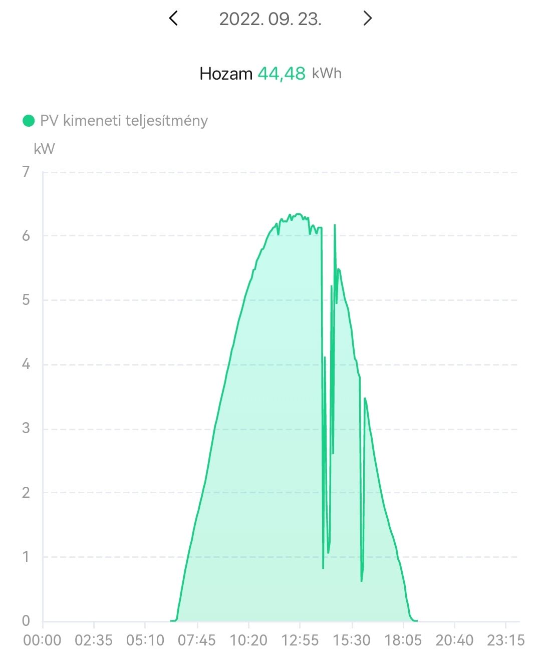

Sziasztok! Mikor van létjogosultsága egy napelemes rendszerben egy Shelly 3EM-nek? Gondolom light Inverter esetén mindenképpen, de mondjuk egy Huawei SUN2000 esetében megéri, ad valami pluszt?

erdeidominik
Huawei sun2000 inverternek szeretném használni a backup funkcióját. Találtam egy kapcsolási rajzot a gyári backup box-hoz, amit megépítettem, a funkciók menüben az inverteren bekapcsoltam az off-grid működést, viszont ahogy rövidre zárja a DI bemenetet kapok egy 2082-es hibát 2-es okazonosítóval, ami a leírás szerint "An unrecoverable fault occurs on a circuit inside the Smart Backup Box.". Mitől lehet ez, vagy mi lehet a gyári backup boxban, amit tud érzékelni, hiszen az indító bemenet csak egy rövidre zárás nincs semmi adat kommunikáció. Mellékeltem a kapcsolást a backup box-ról. -

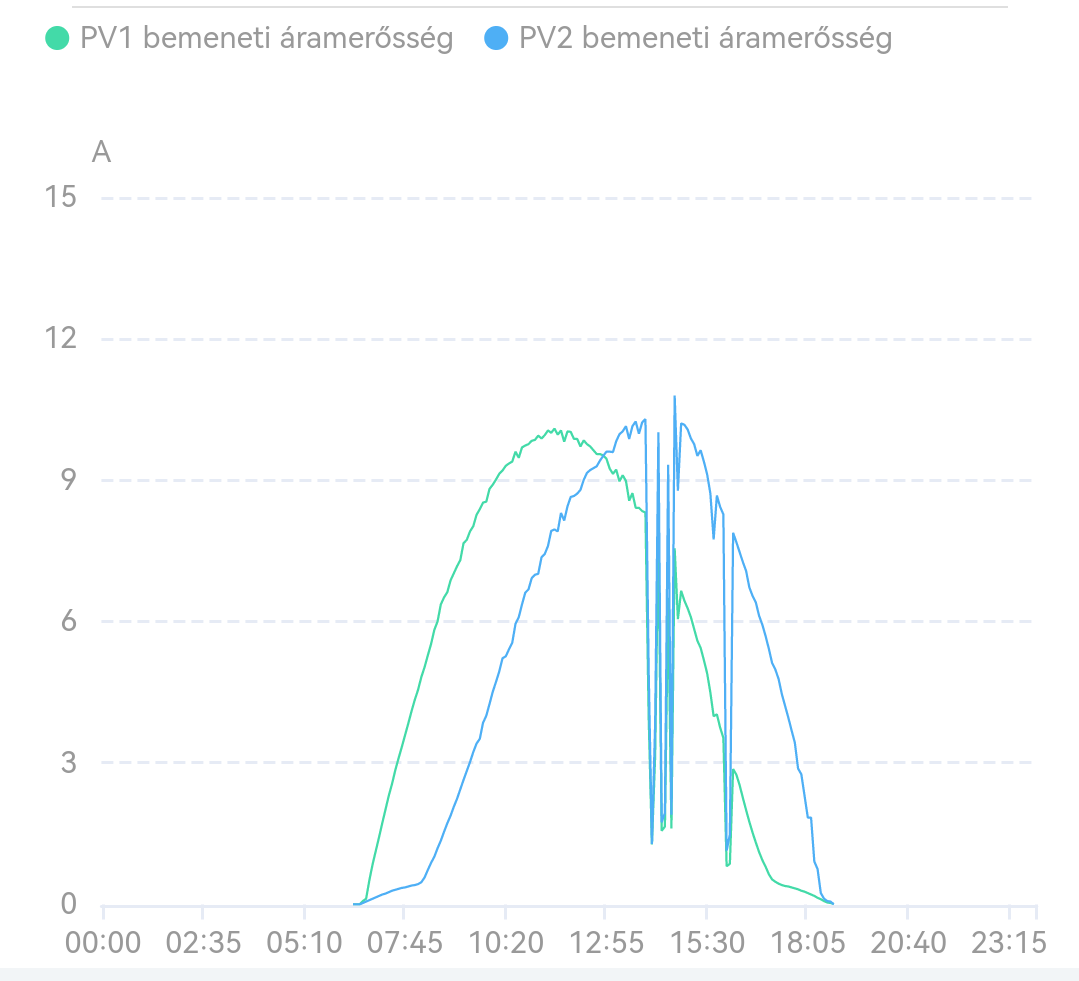

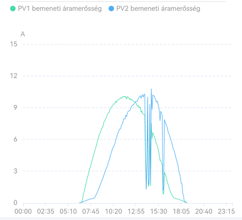

Blamazs #34412 üzenetére
A Risen panel munkaponti áram 11,7A. Az azt jelenti, hogy ha telibe süti nap simán lesz 12A fölött is (nekem a 330-as Sharp munkaponti árama 9,63, de láttam már 10A-ert is a csúcson).
Én keresnék kisebb áramú panelokat. Tudom, hogy most csak ezek a Risen panelok vannak javarészt elérhetőek de lehet érdemes körbenézni. Gyakorlatilag egyel előző verziót kéne találnod. -
