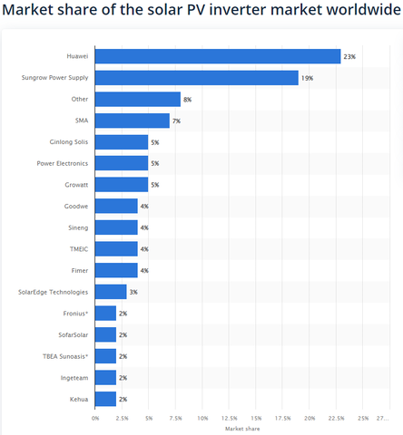

Geresics
Gabesz87 #32744 üzenetére
Sajnos a cikk pontatlan (bár csak belepörgettem)!
Az adatok nem darabszámot jelentenek, hanem teljesítményt!
1 db 200 kW-os inverter az más gyártónál 20db 10kW-os. Ha egy gyár rááll a nagy teljesítményű inverterekre (az 50MW-os parkjainkban pl. mindben Huawei van), az egy délelőtt alatt lepipál egy országnyi lakossági invertert egy ilyen statisztikában! -

tothbe
csemberlen #32745 üzenetére
igen, ez legyártott darabszámra vonatkozik. Íme egy forrás hozzá
Gabesz87
Ez komoly? A Fronius sehol? Ez hiteles felmérés, vagy mégis milyen adathalmazt használtak? Valahogy nehezen tudom elhinni, hogy ilyen noname nevű kínai cuccokat jobbnak titulálnak, mint SE, Fronius. -

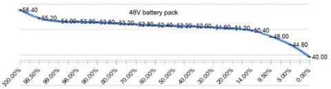

Bulk-ot lehet 3,5V-ra tenni nyugodtan.
Float-ot viszont le kell venni 3,35V-ra. Töltsd full-ra aksit, hagyd egy órát pihenni. Terhelj rá egy picit, majd állítsd le terhelést. Ekkor mérj egy feszültséget. Ez a 100%-os relaxációs feszültsége. Max erre szabad float-ot tenni (de inkább alá). Különben túltöltöd.
Van egy mondás: do not float a full LFP battery ...CC töltés: feszt lentebb veszi, hogy max a megengedett amperrel töltsön
CV töltés: fesz elérte beállított töltőáramot, fixálja, áramerősség töltés közben auto csökken
Mikor áramerősség leesett, akkor vége a töltésnek. Ekkor jön a float (csepptöltés)
Float: beállított feszt tartja. Ha alá esik aksi fesz, akkor megy bele egy kis töltés. Ha nem, semmi sem történik.
Márpedig ha már 100%-ra van töltve LFP aksi, akkor nem akarod, hogy bármi is menjen bele(túltöltés)

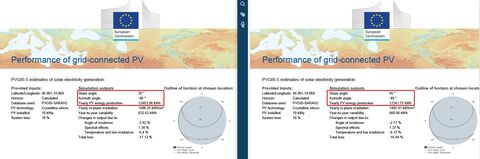

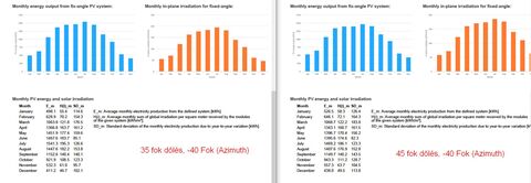

nimfas
Hali,
Kicsit "játszottam" a weboldalon.
Nem totál ideális a tájolás, de azért nem annyira vészes.
Építve lesz a tartószerkezet a földre. -40 fok déltől.A dőlésszögekkel játszottam, megnéztem 35 és 45 fokkal mit mutat a várható termelés 10kWp panellel. 35-el kicsit többet termelne, de 45-el a téli lenne kicsit több. Lásd képek.
Amíg szaldó van addig nem lényeg, de ha valamiért kikerül az ember belőle akkor ki tudja ki hogy számol majd.Vagy ennyire ne számoljak, mert csak beleőrülök?

Az SE tervezőjét elengedem, a másikkal 10%-ra véve a rendszer veszteséget, beállítva a tájolást és a dölésszöget, mást nem piszkálva olyan 650 kWh/év/kWp jött ki. Akkor ezt hagyjuk.DDSolar, Solar Craft Home, Future Solar, SzakoSolar, Solarheating cégekről van vélamény/infó/talasztalat?
senki68
Berci77 #32726 üzenetére
1 rendszer.
Északi oldal. Általában ahol nem termel meg évi 1.000kWh-t 1 kWp oda nem javasolják.
Meg kell tervezni. Ha neked az a termelés belefér a megtérülésbe, akkor hajrá.
Van a PGVIS [link] vagy az SE tervezője. Ide be kell regisztrálni. De szerintem jobb. Csak meg kell tanulni kezelni. [link]2. rendszer
SE rendszer nem működik optimalizáló nélkül. Itt csak optival lehet telepíteni.Szaldo a szerződőhöz kötődik.

Battery módban tiszta áramot ad az inverter, hangtalan a házimozi trafója.(szerintem tisztább áramot ad mint ami a hálózatból jön)
Csak akkor volt probléma (hangos trafó zúgás) ha bypass üzemmódban össze kellett dolgoznia a hálózattal az inverternek.A cellákat max 0.3C-vel töltöm, merítésnél maximum 0.5C fordulhat elő, de a jellemző terhelés inkább 0.1C, max 0.2C
3.4V fölé nem töltöm az akksit és 3.1V-ig merítem, ha nem süt ki időben a nap és tovább merül az inverter üresjárati fogyasztása miatt(hálózatra nincs kötve), akkor 2.85V-nál leválasztja a BMS.
Ezért bízom benne, hogy leszorítás nélkül is kihúz 10 évet az aksi.(ez 8300Ft/hónap akku költséget jelentene)
(Most két sorban vannak a cellák és az egyik cella a két sor végén középen, mert így értek oda az összekötő lemezek, ha egy sorba kéne rendezni 16 cellát az összeszorítás miatt, új tároló helyet kéne találni és a bms kábeleket is meg kéne toldani, vagy több pakkba szorítva új összekötések kellenének. Most 30-35°C-ban vannak a cellák, télen úgy tippelem kb 15°C lesz abban a helységben tehát valamennyire rugalmas összeszorítás kéne, esetleg egy jól méretezett gázrugó tarthatná állandó nyomás alatt a cellákat)
ezt most találtam: YouTube05 - Battery Type: User Defined
26 - Bulk charging voltage: 54.3V
27 - Floating charging voltage: 54.3V
30 - Battery equalization: disabledA 26, 27 paramétert azért állítottam ugyanarra, hogy ne csináljon a lifepo cellának maintenance töltést.
A Constans Voltage töltést időben meg kéne szakítani, amikor nagyon lecsökken a töltőáram. Az ideális az lenne, ha lenne adatkábel a BMS és az inverter között.
Itt link azt olvastam, hogy a töltést meg kell szakítani ha 0.033C-ig csökken a töltőáram. Amikorra eléri az egyik cella feszültsége a 3.42V-t (BMS-ben beállított lekapcsolási határ) addigra jellemzően már csak 10-15A al töltögetne az inverter. Úgy szakítja meg a töltést a BMS, hogy nagyobb feszültségűnek mutatja a pakkot az inverter felé, ami emiatt 0A-re csökkenti a töltőáramot, ez a merítést nem befolyásolja nem kapcsol szét az inverter és az akkupakk. Ha lemerülnek 3.33v-ig a cellák akkor kapcsol ki a töltési védelem és ismét a valós feszültséget látja az inverter.Kipróbálom, hogy mi történik ha lejjebb veszem a Float feszt, igazából ezzel még nem kísérleteztem.
