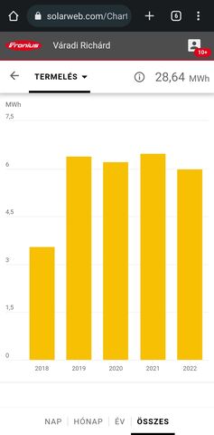

Légyszi segítsetek, mert nem értem, hogy a rendszer beüzemelése óta a solarweb szerint 28640 kwh termelés volt, viszont a mérő szerint (azt hiszem a 280 jelzi a termelést) 16500 lett betáplálva.
A rendszer indulásakor rakták fel a mostani ad-vesz mérőt és nem volt cserélve. Ismerősöm mondta, hogy vannak napszakok, amikor nem veszik át az áramot. Ez valóban lehetséges? -

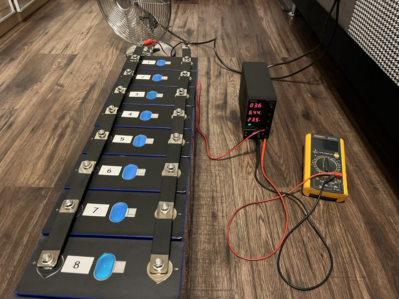

Az igazán jó top balansz amikor mind a 16-ot párhuzamba kötöd, és úgy töltöd fel 100%-ra.
Persze ez amúgy 2-3 hétig szokott tartani labor táppal ... szóval szoktunk csalniElőbb 80-90%-ra tölteni 16s-be kötve 48V-on.
Majd utána át párhuzamba, és mehet a top balansz.
Amúgy JK BMS is megoldja ha nem túlzottan vannak elmászva egymástól a cellák.
De neki is kell azért 3-4 teljes ciklus, végén lassú töltéssel, hogy az igazi legyen. -

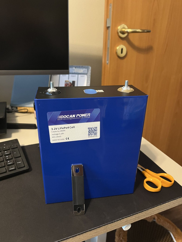

tpalagyi82 #35633 üzenetére
Egy ilyen rendszer akkor úgy néz ki, hogy az inverterbe van bekötve a hálózat felől bejövő kábel, a napelem sztringek, az akku pakk és a háztartás (4 kapcsolódási pont) és a hálózat felől csak nyelni tud, táplálni nem? Tehát azt csak forrásnak használja, mint a napelemet csak más prioritással?
MrZed001
tpalagyi82 #35653 üzenetére
MrZed001
tpalagyi82 #35649 üzenetére
Helyes
QR kódot sajna nem tudom fotóról leolvasni, de jól tippelek (QR kód mérete alapján) hogy GRADE B cellák ?
Nincs azzal semmi gond amúgy, nagyon jó GRADE B+ cellákat lehet venni.
Docan nem tudom mennyire jó szállító.
Inkább szoktam Dongguan-t ajánlani B+ cellákhoz, és Luyuan-t a tökéletes GRADE A cellákhoz (EV minőség)JK BMS-ből van 200A-es verzió is egyébként
Szeparátor lapokat használtál cellák között, kiváló. Alattuk is van, fémmel ott sem érintkezhetnek ?
Aksi biztosítékot és leválasztót ne felejtsd el. Nagyon fontos

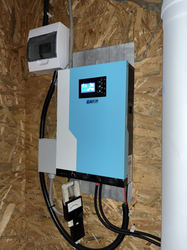

EASun SMR II esetén ajánlani szoktuk, hogy user első dolga legyen megrázni az invertert.
Voltak már elszabadult csavarok, lógó nem bekötött vezetékek.
És inkább te rázd meg az invertert, mint hogy az rázzon meg tégedA következő gondod a PE-N relé hiánya lesz inverterben.
Föld független, lebegtetett földet ad. -

tpalagyi82
Samott #35650 üzenetére
Nem ismerem az invertered, mit képes az askival kezdeni,,van-e benne mppt töltésvezérlő stb.
Ennek a kék-fehér hulladék Esun-nak ez a lényege benne van minden és ha sem a nap sem az aku nem elég akkor rápótolja a hálózatról, tehát mondjuk kell a háznak 4 KW de aku lemerűlve napból is csak 1 kw-jön akkor 3kw-ot kiszed a hálózatból hozzá, tehát kiegészít ha kell.Aksi vékony élén fektetve lehet még tudomásom szerint.
Gyári ház is van hozzá BMS-el pl. Seplos-tól.

Samott

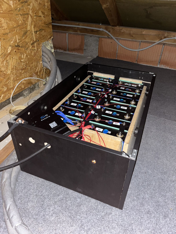

Szep, jol osszeraktad. Van valami keped errol, megis mekkora hogy nez ki?

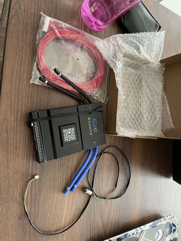

tpalagyi82
Az elmúlt napok történéseinek fényében aki aksiban gondolkodik.
Kb. 1.2M egy 15KW-ot tudó Lifepo4 aksi ha van egy fél napod összerakni. (nem szúró lánggal ég ha baja van)
16 db EVE LF280k LifePo4 cella 149 USD/darab: https://www.docanpower.com/index.php?route=product/product&path=260&product_id=501
(15 ajánlatot kértem be 2 hónaja alibaba, aliexpress, Global sources stb. helyekről a legjobb ár 131 USD volt de nem tudod mit kapsz pontosan, érzésre az volt a helyzet, h elindítanak egy két konténert kinából eu-ba és mindenki azt árulja ki mint a nepperek.) A Docanpower már régi motoros nem kamuznak nagyon ezért lett innen a miénk.BMS(akkuvédelem) hozzá:
Daly JBD stb. felejtős, csak aktív balanceres lesz jó ekkora kapacitáshoz, itt fölös agyalni JK BMS tökéletes 2A-es aktív balancerrel és 150A-es terhelhetőséggel:
JK B2A24S15P-CAN kb. 150 USD (CAN/RS485-re van ESP-s cucc és akkor HomeAssistant is stabilan tudja riportolni (gyári BT nem stabil).Öszzerakva, kék-fehér ESUN SML inverterrel(igazi kínai szemétdomb, 230k HUF-ért, akit érdekel Mikrosilver-re keressen youtube-on) 16db 450W-os panellal(tagolt tető, nem ideális tájolás) 2 hónapja a villanyóra sem mozdult. Az egész ház erről megy 2 klíma és HMV és puffertartályban lévő 3kw-os fűtőszál. Jelen időszakban délre vissza is tölti az aksit, kb. 4.5kw a max napelemről bejövő, utána mehet a többi a bojlerba meg a (gáz) fűtés pufferébe. Igen pazarlás, hogy nem tudod az összes napenergiát hasznosítani ha már minden is feltöltve meg felfűtve, de ha a téli napínséges időre tervezed akkor kb. így jön ki a matek és várhatóan jan-feb magassága amikor kell majd neki a hálózat is néha mert a napelem csak pár száz wattot termel majd. Van gyakorlati tapasztalat 2016-ban telepített 6kw-os Fronius rendszer valós téli termelése alapján.
