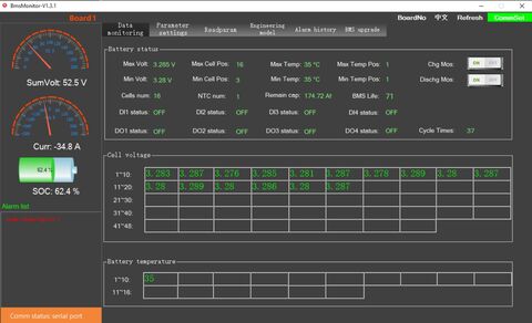

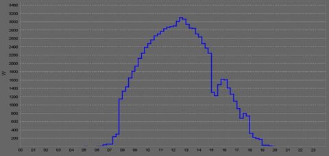

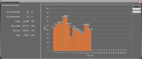

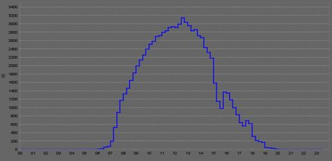

Üdv! 2 hónapja építgetek egy szigetüzemű rendszert, mostanra kb készen van.
Júliusban termelt 692 kWh-t, de akkor még nem húztam be minden nagyobb fogyasztóhoz a plusz vezetéket.
Augusztus egyelőre így néz ki:
Márciustól kezdtem összevásárolni hozzá a dolgokat, végül ezek lettek:
-18db 400W Risen Titan Monocristalline PERC panel (RSM40-8-400M) 1,3 millió
-inverter: PowMr 7.2kW 2 MPPT 8000W (egy MPP Solar klón) 500k
-lifepo4 akku: 16db x 280Ah Eve cells 1 millió (ez kalandosra sikerült, elutaltam előre a pénzt és 3 hónap alatt értek ide az akkuk)
-bms: Daly Smart BMS 16S 48V 250A 70k
-plusz tartókonzol, vezetékek, túlfesz levezetők, pv biztosítékok ... relék, kontaktorok, áramfigyelő relé, lux mérő, fesz.figyelő relé, fogyasztásmérők 3-400kAz inverter sajnos problémás, hajlamos a visszatermelésre, júniusban még akku nélkül ment SUB módban. 2kW felett hajlamos több napáramot ráengedni mint a fogyasztás és a hirtelen terhelésváltásokat se kezeli tökéletesen, de ezt nem tudtam és 3hét múlva mikor megnéztem a villanyórát (amit sajnos év elején digitálisra cseréltek) 9kW visszatöltést mutatott.
Megjöttek az akksik és SBU üzemmódban használtam. Ha reggelre lemerül az akku akkor bypass üzemmódra vált, ahogy kisüt a nap elkezdi megtámogatni a fogyasztást és ha marad plusz napenergia azzal tölti az akksit. A beállított töltöttségi szint elérése után vált vissza akksis üzemre és bontja a hálózattal a kapcsolatot. Amíg bypass üzemben volt megint visszatermelt egy kicsit, egy hét után 9-ről 10kW-ra nőtt érték a villanyórán.Hogy ne legyen probléma lekötöttem a hálózatról az invertert és csak szigetes üzemmódban használom. (így bukom a szünetmentes átkapcsolást)
Dry Contact Signal relé csatlakozás van az inverteren, ha a beállított feszültségszint alá merül az akku akkor összezár ez a relé (Battery voltage < Setting value in Program 12),
ha egy másik paraméterrel beállított feszültség szintig visszatöltődik, akkor nyit a relé (Battery voltage > Setting value in Program 13)Kontaktorokból és időzítő relékből építettem egy átkapcsolót, ha megérkezik ez a jel, akkor leválasztja az invertert, 1 másodperces szünet után átkapcsolja a hálózatra a fogyasztókat, ha megszűnik a jel szintén 1 másodpercet tartva visszakapcsolja az inverterre a fogyasztókat.
(plusz egy feszfigyelő relé is ad jelet a hálózatra átkapcsoláshoz, ha az inverter valamiért leállna és nem jönne ki belőle a 230V)Egy online UPS-en keresztül mennek a számítógépek, TV-k így nem gond az átkapcsolási szünet.
Az akkuba kb 13kWh fér, legtöbbször kitart napkeltéig és át se kell kapcsolni hálózatra.
A töltést 54.3V-ra és 80A-re állítottam (inverter max töltőárama), ha eléri ezt a feszültséget csökkenteni kezdi az ampert, ami egészen 0-ig csökkenne. De közben a cellák kezdenek megtelni és egyes teltebb cellák feszültsége emelkedni kezd, a BMS-ben 3.42V-ra állítottam a max cellafeszültséget, ha az egyik eléri akkor leállítja a töltést. (ChgMOS lekapcsol) [kép]
Hogy a lehető legtöbb napenergiát elhasználjam egy előfűtő bojlert hajtok (sorba van kötve a vízcső az éjszakai áramos bojlerrel ami így meleg vizet kap).
Beállítottam egy fénymérő-relét úgy, hogy csak erős napsütésben kapcsolja a bojlert. (így nem fordulhat elő, hogy az akkut meríti). Plusz egy áramfigyelő relé nézi a lakás fogyasztását, ami ha 5kW fölé megy lekapcsolja a bojlert(2.2kW)
Az inverter bírja rövid ideig a túlterhelést, próbaképp 6.5kW fogyasztás bojlerrel együtt, majd a lakásban 2kW hajszárító bekapcsolásakor időben lekapcsol a bojler.Az eddigi tapasztalatok szerint 200kWh éjszakai áram helyett 50kWh fogy. (felhős napokon nem melegít az előfűtő)
700kWh nappali áram helyett 60kWh. (mosógép, kisTV, világítások ... nincsenek rákötve a szigetüzemre)Az inverternek úgy tűnik ez jellemző hibája [link] , kérdés mit szól majd a szolgáltató az óraleolvasáskor a véletlenül betermel áramhoz.
