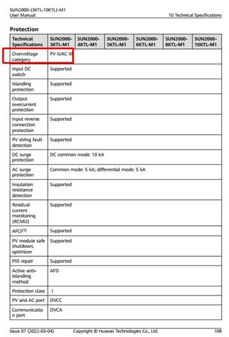

Az AC oldali overvoltage védelemre gondoltam, ez akkor "csak" III-as védelemmel rendelkezik belül, de jól olvastam - talán itt -, hogy II-es kell?
... és akkor a leírásokban miért szerepel II-es érték, vagy én félreértek valamit ezzel kapcsolatban? Azért lovagolok ezen, mert a Solar-kit emiatt nem tett külön túlfesz védelmet... -

Huawei inverter anomália:
[link] Hivatalosnak gondolt adatokkalez meg a Huawei weboldalról a user manual:
valaki kamuzik, vagy én értem félre, hogy akkor II v. II-as overvoltage védelem van benne?

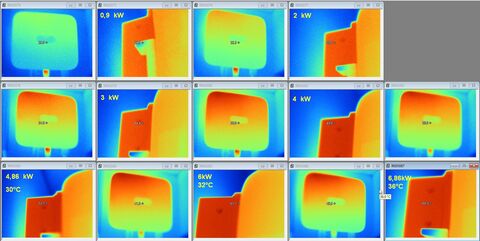

Nálunk 8kW-os van, de csináltam egy hőkép sorozatot, azért 5kW-os inverter, ami nem tudjuk mennyit jár max. közelében - milyen azimuth a tető? - nézd meg milyen hőfokot fog ott abban a kis helyiségben létrehozni... mivel egy "luk" - ott nem fog tudni mozogni a levegő körülötte - szerintem.
olyan 50°C környékét tud majd létrehozni... hova tud távozni onnan? -

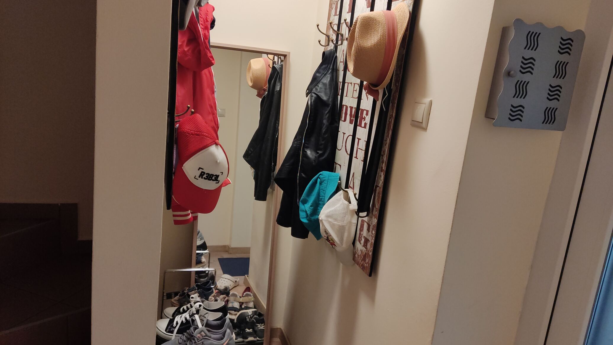

snooze #32873 üzenetére
Köszi! Hát ez ahova kerül(het) az egy U alakú helység, kb 1.7m hosszú es 1m széles. Konkrétan a kabát /cipőtarto hátulja
De amúgy hűvös földszinti.
Oda menne a tükör helyére, a hátsó falra. Ez semmiképp nem jó?
[kép] (a kismegszakitok/fi ott vannak a jobb oldali akasztós felett, és annak a falnak a másik, külső oldalán pedig a fa doboz a kinti fő biztiknek-ez remélem jó lesz nekik, max egy műanyag dobozt kell oda berakni)
Ezen kívül max a padlás jöhetne szóba , szigetelt, de nem profin, tehát ott van nyáron a legmelegebb... -

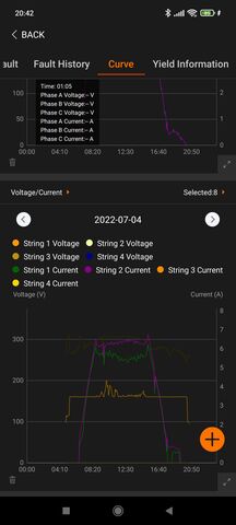

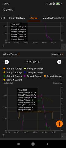

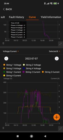

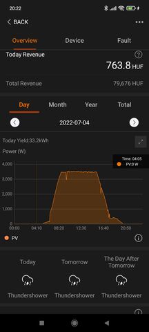

kajtorpeter
Szia
Csak DC oldali infom van a sungrow mobilappjaban.
2 napot is csatoltam. Az 0704 napon az latszik hogy egyenletes a teljesitmeny a napkozepen - ez az amit alacsonynak tartok - a0707 napon viszont latszodnak "negativ" tuskek is.
18 db JAM60s20-380MR panel van fent. 2x9 es kapcsolatban.udv

kajtorpeter

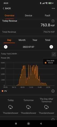

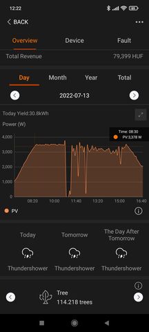

Szia,
3 kepet toltok fel. A 20220704
kepen az latszik hogy a gorbe teteje egyenes,
A 20220707kepen tobb negativ tuske is van.
A 20220713kep pedig azert erdekes meret akkor volt kint a szolgaltato megbizasabol a telepito, es az MPPT1 re kotott 2 korbol az egyiket atrakta az MPPT2 re. 11:00 kor volt a leallas , es a csere elott egyenes de utanna tobb kimaradas is lathato.
Peter

MrZed001
kajtorpeter #32819 üzenetére
Két MPPT-je van: 25A és 12.5A (1000Voc).
Még ha a kisebbe van dugva is 3500W/12,5A = 280V
35Vmpp-s napelemmel számolva: 8 napelem panel sorba.
Kizárt (?), hogy olyan hülye lenne a telepítő, hogy 8s-es sorokat párhuzamba kötve kötne a kisebb MPPT-re.
Kellene, hogy miből hány van, és hogy van kötve. -

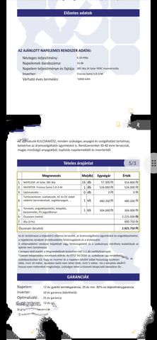

Tegnap kaptam ajánlatot 10db Risen RSM40-8-405M és Solplanet ASW4000-T, 1.8m a komplett rendszer szereléssel. Solplanetért nem nagyon lelkesedem, de gondolkodom rajta.

Tudsz DC oldali feszültség és áram, AC oldali fesz és áram görbéket mutatni?
Illetve mennyi és ilyen típusú panel van fenn?
asdf_
Napi grafikont mutass, de ha felmegy a görbe és ott lesz lapos, nem pedig beesik nullára, akkor kb. biztosan nem eon-os probléma lesz.
