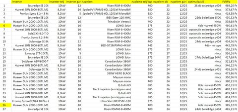

Nincs. Nekem nincs Longhi, állítólag legendásan jó, ha anno azt kapok simán felteszem, Risen van, jobb, mint vártam. Egyikkel sem lősz mellé.
Oké az árak így ahogy írod elég nagy szórást mutatnak, de csak a számokat nem lehet összehasonlítani, mert a teljesítmény különböző.
6. 8.25 kWp
14. 10.125 kWp
26. 9.6 kWp -

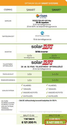

Kaptam több árajánlatot napelemre.
Elképzelés, hogy a mühely tetejére lenne pakolva a napelem, a falon lenne az inverter a Keleti oldalon, hogy ne verje telibe a nap.2. ajánlat maradt egyelőre a porondon. Az egyik a kedvező ára miatt, a másik pedig a korrekt felmérés miatt, helyszínre jöttek drón fotózott párat, küldtek egy komplett kidolgozott ajánlatot. Sajnos az előzetes ajánlatnál jóval drágább lett a vége.
A másik, olcsóbb ajánlat az Aleron-tól jött.
Aleron:
Optimum Solar:
Árban azért elég nagy a szórás szerintem.
Az első ajánlat előzetes ajánlat, szükséges egy helyszíni felmérés 10eFt-ért és akkor kapok végleges ajánlatot. Kérdés hogy az is ilyen drága lesz-e.
A többi ajánlat is 4-4,5 millió körüli, Huawei inverterrel.
Egyelőre 10kW lenne a tetőre téve, később lehetne bővíteni ezért néztem a 16-os invertert, mert árban minimális eltérés van a 10-12-höz képest.Vélemények?
senki68
Tom Sawyer #27063 üzenetére
Az árlista alapján nem drágább.
Te a 6-ost preferáltad. Az 460Ft/Wp . És csak 6 panel optimalizált.
A 14-es 417Ft/Wp és minden panel optimalizált.Persze a 26-os olcsóbb csak 385Ft/Wp, viszont ugyanolyan rendszerméret estén csak 312 ezerrel drágább a 14-es.

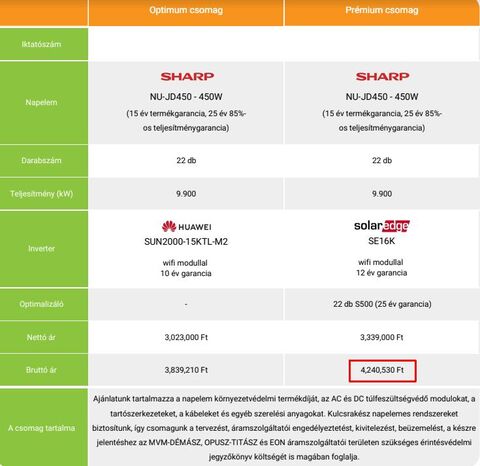

Tom Sawyer
a napelem szövetség honlapjáról kértem ajánlatot, melyre a mellékelt kép szerinti ajánlatok érkeztek.
Nekem a 6-os és a 26-os szimpatikus.
Paraméterek:
éves fogyasztás 9700kW körül (van egy hybrid auto is naponta töltve)
tető: egyenes nyeregtető 20-25 fokos tető, tetőgerinc hossza 16m, ferde hossz 4,5m - van kb 72m2 napelemmel fedhető terület. kettős hódfarkú cserépfedés.
tájolás: Délkeleti
árnyék: a keleti végén a tetőnek - a kert végében lévő fák miatt kb a tető végének az 1/4-re árnyékot adnak 9-10h-ig, évszaktól függően. Itt úgy is van 2 tető kiemelés ami a fedhető területet csökkenti. A teljes napos rész kb 9-9,5m, onnantól lehet árnyék vagy a tetőkiemelés.
Jelenleg 3x16A van - ezt lehet később bővítenénk 2-3 év múlva 3x32A-re elektromos vagy második hybrid miatt.
A garancia és szervízháttér számomra fontos, ezért magasabb árat is hajlandó vagyok fizetni.A cégneveket és áraikat nem írtam bele...
[kép]
Tudnátok egy kicsit segíteni a műszaki részében.
A cégeket még ellenőrizgetem.
köszönöm. -

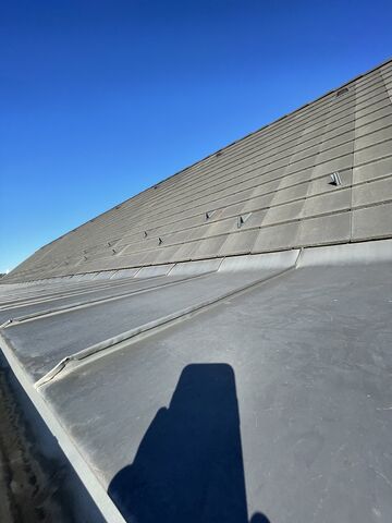

A melóhelyemen homlokzatburkolatokat csinálunk (stadion pl.). Egy részük háttérszerkezetre ragasztott felület, akár 5-6-8m2/db és 16kg/m2 (ehhez nyilván arányos mennyiségű ragasztási felülettel). Sika-nak vannak komoly cuccai.
A problémát itt nem a ragasztó okozná, hanem a bádog. A kép alapján nem lehet azt a felületet olyanná varázsolni már, amire még szabad ragasztani. Ránézésre a 20-as éviben jár, ami csajban kiváló, oxidált cinkben kevésbé. -

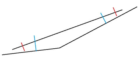

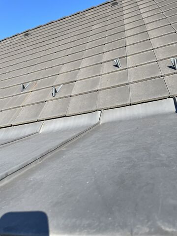

Egy kis technikai jellegű kérdés, szemléltetve.
Dőlésszög tekintetében, ez a kis emelkedésű bádogos borítású tetőrész szerintetek kihasználható? Van értelme kihasználni? Próbálják mérni valami szöget abból lehet varható hozamot számolni? 405-410 wp panel olcsóbb mint a 430-as, de akkor ugye több lenne jó, plusz felület szükséges.
A panel egyik sín része a betoncserépen lenne másik meg lent a bádogon, fektetett formában, mert úgy meredekebb lenne a dőlés. 10-12 db extra hely, állítva nem férne el, mert csak 130-140cm van. Bádogos rész hossza.
Illetve a hófogó kampókat ilyenkor el kell engedni? - sok haszna mondjuk nincs mostanában -

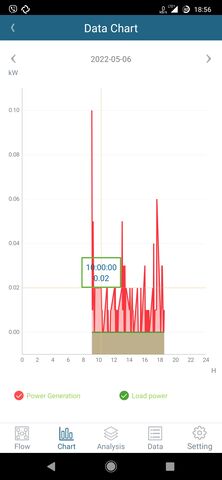

Most valószínű rázizzenek egy picit pihentetőbb dologra. Mégpedig a data loggert kellene tényleg jobban megoldani mert amit ez a felhő alapú csinal ez eleg követhetetlen szamomra. lehet h en varok tőle túl sokat de hiányolom, hogy nem is látszik a délelőtti órákra vonatkozólag, hogy kétszer is pár percet porszívoztam. Ott olvastam le az inverterről a pv inputnal a kb 800wh-t. Ehhez képest ennek a logban semmi nyoma. Vagy csak én nem tudom értelmezni:
Szerintem ami itt látszik az az, hogy az akkukat töltögeti/szintentartja. Mindenesetre nagyon nyőgvenyelős az egész applikáció. Beállitásügyileg is nehézkesen tudtam csak alkalmazni a beallitásokat sok próbálkozással.. bár végülis az megvan már. Közben az jutott eszembe, hogy van egy régebbi p4es laptopom amin van com port. Azzal lehet h működne a dolog már csak egy megfelelő kábelt kéne gyártanom hozzá. Szerintem ez lesz a következő. a pin out megvan hozzá, hála nektek!

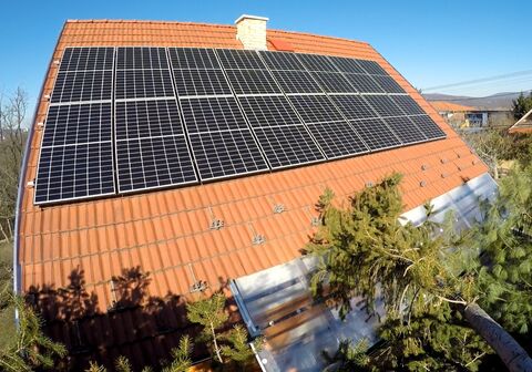

Összefoglaló aljára:
Megvalósult rendszer: Fronius Symo 7.0-3 M light + 16 db Qcells G8 360Wp (5,76 kWp 383eFt/kWp)
Délkeleti tájolás (-56°), meredek dőlés: 45°, jelenleg még 1 sík/string
Az igény felmerülésétől hogy jutottál el a kivitelezésig?
Már nagyon régen (10+ éve) szerettem volna napelemet. A 2018-ban vásárolt házunk esetén is szempont volt a jó benapozás. Eleinte csak egy villanybojlerbe gondoltam betolni vele energiát, mint akkumulátorba, grid-tie / sziget üzemben, átkapcsolással. Aztán jött a hír az 50%-os támogatásról. Ekkor (2019. november) elkezdtem olvasni ezt a fórumot visszamenőleg, és azóta is követem. Az olvasottak alapján lemértem, megbecsültem, hogy mire van szükségünk, és Fronius-t választottam. Eleinte még 6-ost, majd 7-esre léptem (így több igénybejelentőt is beadtam...). Ehhez első körben 16 darab, min. 360Wp panelt akartam, normál (kis) méretűt.
Hol kértél ajánlatokat?
Csak az MNNSz oldalán.
Mi alapján szelektáltál?
Fajlagos ár és a fórumon kapott cég vélemények alapján.
Hol informálódtál?
Szinte csak ezen a fórumon, illetve Google.
Kik segítettek (akár nyilvánosan, akár privátban)?
Fórumtagok: axioma, Chal, Geresics, ginagina, joghurt, julius75, kardkovacsi, MrZed001, Rolly, stickermajom, tothbe. Ezúton is nagyon köszönöm mindenkinek!
Mik voltak a fő szempontok?
Ár, megbízható inverter, megbízható kivitelező
Miért azt a műszaki tartalmat választottad, amit?
A SolarEdge felára a kevés árnyék és a max két sík miatt nem szükséges, bár van sok előnye.
Huawei akkor még új szereplő volt, és számomra biztosabb jövőt ígér az Osztrák Fronius.
A Qcells napelemeknek jó híre van. Félcellás, 12 busbar.
Miért azt a kivitelezőt választottad, amit?
IrsaSolar lett. Ár és fórumba írt jó vélemény miatt (ginagina). Nem csalódtam bennük, szép munkát végeztek (a részleteket is figyelembe véve). Egyébként csak egyszer voltak itt: amikor kiépítették. Felmérés csak online volt, mert tudtam, mit akarok.
Mit csinálnál másképp?
Talán inkább eggyel nagyobb invertert vennék, mert így majd 45%-os túlpanelezés lesz, ha megépül a másik string, 90°-kal eltérő tájolással. (a leendő EV-nek + bruttó rendszer miatt)
Mi volt, ami bosszantott?
A tűz(oltó)védelmi kapcsoló kapcsán, hogy mik is a pontos követelmények... Máig nem egyértelmű, de nem került beépítésre.
Mit tapasztaltált az ügyintézés során?
Nekem szerencsére gyorsan ment minden. Részben magam intéztem (igénybejelentés, készrejelentés, Elművel személyes szerződéskötés).
Mennyi idő volt mindez?
Volt egy nagy kihagyás a megrendelés és a kivitelezés kezdete között, mert még a tetőt akartam napelem előtt rendbe rakatni (+15cm hőszigetelés, új tetőfólia, kívülről bontva, mert beépített a tetőtér). A tető csúszott, de a napelem kivitelező nagyon rugalmas volt, simán tudta pár nappal később építeni a rendszert.
2020.11.vége : tájékozódás kezdete
2021.01.17.: Kivitelezővel megegyezve árban, műszaki tartalomban, és hogy április elején kezdhet
2021.01.20.: Végleges igénybejelentő beküldése általam (harmadik)
2021.02.04.: MGT megérkezése
Tető átépítése ápr.7 - ápr.21
2021.04.16. péntek Kivitelezés
2021.04.19. hétfő Elművel szerződés ügyfélszolgálaton személyesen, készre jelentés
2021.04.22. A teljes összeg átutalása a kivitelezőnek (eddig semmit nem fizettem).
2021.04.23. péntek Fogyasztásmérő csere, termelés kezdete
Mi volt, amit szerettél volna, de nem valósult meg?
Egészen a tetőgerincig szerettem volna feltetetni a paneleket, de a kémény melletti szarufa a lemezelés alatt van, így arra nem tudtak sínt rögzíteni. Ezért télen később indul a rendszer, a szomszéd ház árnyéka miatt. Bár így nyáron reggel nem árnyékol rá a kémény. Majd ha nagyon ráérek, átrakom a kéményt a túloldalra :)
Valamint szerettem volna az invertert a hűvös pincébe tenni, de a tűz(oltó)védelmi kapcsoló elkerülése miatt nem lehetett :(
Mi volt, amit nem terveztél, de végül mégis meglett?
Fedezte a rendszer a teljes home-office-os áramfogyasztásunk, és még a klímás fűtést is, gáz helyett!
Mik az elvárásaid?
Évekig hibamentes rendszer. Kicsit félek, hogy mi lesz, ha 1 panel bedöglik. Remélem sokáig nullázza a villanyszámlánk. Ha így termelne, mint az elmúlt 1 évben (JRC-10%-hoz képest +15%), és marad a szaldó, és az áramár, akkor 4,3 év alatt megtérülhet a rendszer. Tervben van még 4+ kWp felrakása másik irányba, ugyanerre az inverterre.
Elmúlt 1 év statisztikája (2021.04.23 - 2022.04.23)
Napelem termelés: 7104.3 kWh (1233 Wh/Wp -56° , 45°)
Ennek 97,5%-át el is fogyasztottuk. (Sajnos volt közben egy éves leolvasás aug. elején, ahol a nyári 1444 kWh többletet el kellett adnom :( )
Helyben fogyasztási arány: 26,5% (klímás fűtés előtt 19,5% volt)
Ebből a villanybojler evett 2,2 MWh-t (60m3 melegvíz), az egy darab klíma evett 1,6 MWh-t, hősugárzós ráfűtés 100 kWh. Maradt 3 MWh az egyéb fogyasztásra (mosógép, mosogatógép, szárítógép, kombi hűtő, fagyasztó, villany sütő, indukciós főzőlap, ...)
Kellett hozzá még 133,4 m3 gázfűtés, mert az emeleten még nincs fűtő klíma (majd áthelyezem a régi On/Off klímát).
Plusz hozzá jön a cserépkályha, mely 22 estére lett megrakva (főként ha estére -3°C alatt volt). Alkalmanként 9-10 kg tűzifával. (össz = 0,2 erdei m3)
Korábbi évben 950 m3 gáz kellett a háznak, klímás fűtés nélkül. De akkor még nem volt a tetőtér ferde oldalában a +15cm kőzetgyapot, és az emeleten 1-2 fokkal melegebb volt tartva.
A házfalon 4 cm nikecell szigetelés van. Teljesen alápincézett (ami fűtetlen). Fűtött tér 90 m2

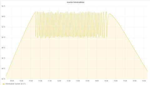

Kívülről az inverter "kézmeleg" tehát nem süt, simán rajta tudom tartani a kezem. Így a DC kábelen is. Itt ugye a kritikus pont a belseje, procik magja hogy melegszik.
De én is úgy gondolom, ahogy írtad, kritikus pontok monitorozva vannak.
Persze nem csak ezért van a csere, inkább a 2024.01.01 dátum miatt.
Majd beszámolok, hogy a 17K inverter 13.2kWp panellal mennyire melegszik.
Most ez van.

A kompnensek melegedése nem egyenletes, ez tény! De amíg egy VGA esetében a 100°C nem probléma, addig erőátvitelnél már igenis az volna! Ha csak abba gondolunk bele, hogy a kábelek PVC borítása 70°C felett elkezd szépen lassan lebomlani, és egy idő után megszűnik szigetelni, akkor érezhető, hogy ez nyilván nem megengedett. A fontos pontok monitorozva vannak (még akkor is, ha mi nem látjuk), és adott esetben az algoritmus csinál valamit ellene! Bekapcsolhatja a hűtést, emelhet a hűtésen, vagy épp korlátozhatja a termelést. A passzív gépek esetén sajna csak ez utóbbi van meg, épp ezért különösen fontos ilyenkor az elhelyezés - már ha nem célunk, hogy elessünk egy csomó termeléstől... -
senki68
Geresics #27000 üzenetére
Persze vehetünk átlagot is. Nálam sikerült úgy belőni a rendszert, hogy a 10kW SE inverter 11.00 tól 13.00 -ig megy 10kW felett. Vágás nélkül. És ilyenkor melegszik is.
Még jó hogy nemigazán passzív hűtésű, mert van benne egy venti, ami 55 foknál kapcsol és 50 foknál kapcsol ki.
Más fórumon már nekem estek, hogy ez hülyeség mert attól lehet 100 fokos is egyes alkatrész.
Én speciel bízom az SE mérnökeiben, hogy a szoftveresen mért hőmérsékletet a kritikus ponton mérik.Azt, hogy a nyári melegben mit fog csinálni, nem fogom megtudni a jövő héten lecserélem.
Biztos ami biztos alapon felmegy egy 17K .
Mivel jelenleg a 17K jelentősen olcsóbb, mint a 10K így a megtérülési idő sem fog növekedni. -
