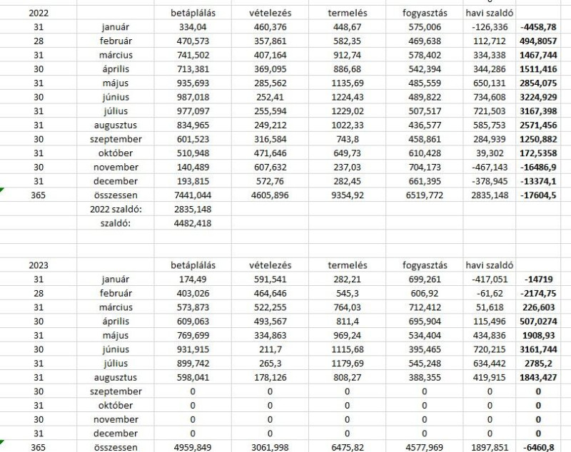

Az én példám:
6000KW/év fogyasztás, nem villannyal fűtöttem. Havi villanyszámla ~18000Ft volt.
Rakattam 7,11KWp napelemet.
Jött a rezsi démon, azzal a villanyszámlám lett volna 28000Ft.
Rakattam klímákat átmeneti időre fűteni (T>5fok), gázon spóroltam valamennyit éves szinten ~3000Ft/hó
Így is volt még évente 1500-2000KWh túltermelésem (~10000FT)
A beruházási költségeim OFT-vel: 2 millió forint voltÍgy néznének ki költségeim a havi szaldóban (EON 4,39Ft átvételi és 35,293Ft vételi ár):
Ha nem lenne napelemem, havi 28000Ft villanyszámlám lenne
Havi szaldóba is még a gázos spórolás fedezi a villanyszámlát.
Havi szaldóban is nominálisan 6 év a megtérülés, reálértéken is 10 év alatt van.Azok faragtak rá nagyon, akik egy az egyben napáramra alapozták a fűtésüket.

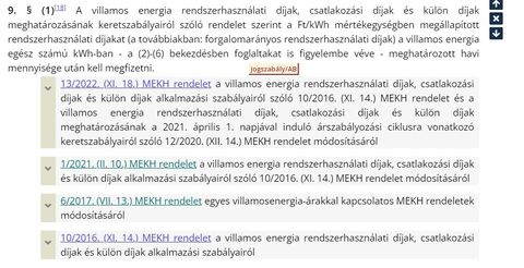

Nekem ez nem kerek akkor sem, az említett fejezet címe:
"A RENDSZERHASZNÁLATI DÍJAK ALKALMAZÁSÁNAK ÉS MEGFIZETÉSÉNEK ÁLTALÁNOS SZABÁLYAI"10/2016. (XI. 14.) MEKH rendelet
Módosult a 189-es közlöny alapján:
9.§ (2A) A 2024. január 1. előtt létesített (az elosztói szabályzatban meghatározottak szerint üzembe helyezett)
háztartási méretű kiserőmű esetében az üzembe helyezését követő 10. év végéig, de legalább a 2024. január 1. utáni
első elszámoló számla által érintett időszak végéig a mérési intervallumokban mért, irányonként elkülönített és
összegzett mennyiségek különbsége alapján kell a forgalomarányos rendszerhasználati díjakat megfizetni.
(2b) A (2a) bekezdéstől eltérően a forgalomarányos rendszerhasználati díjakat az adott elszámolási időszakban

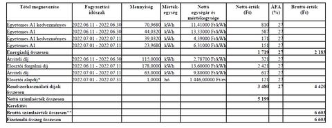

De ez csak a rendszerhasználati díjról szól, mint a mellékelt számlán is látszik, ebben az energia díj nincs benne.

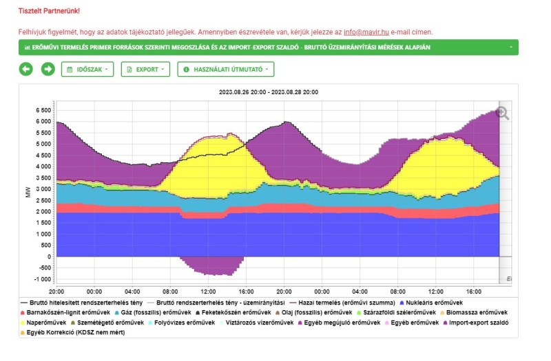

User_2 #36711 üzenetére
Szerintem a sárgában nincs benne a HMKE:
https://mavir.hu/web/mavir/energia-mix-eromuvi-termeles-primer-forrasok-szerinti-megoszlasa-es-az-import-export-szaldo-brutto-uzemiranyitasi-meresek-alapjan
bruttó üzemirányítási mérések, a HMKE-t senki nem méri.#36753User_2
Igen, csak ezek az emberek néhány milliót elköltöttek erre, remélve és számítva a megtérülésre. Amit persze el lehet "venni" tőlük. -

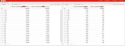

Nálatok az eon távleolvasási adatok rendben vannak?
08.19 14:30-as az utolsó adatom.

Közben mit ahogy kiszámoló rámutatott 2022.07.01-től megkavarták a áramdíjakat, ez egy 178KWh-s havi számla:
Az energia árából KWh-ént majdnem hét forintot áttoltak az átviteli díjba...

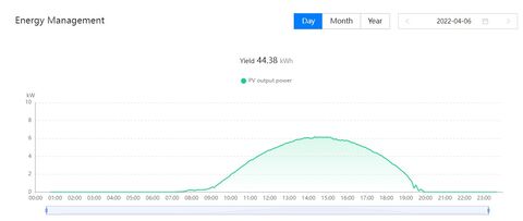

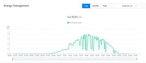

7,11KWp, 8KW inverter, kb 210 fokon 32 fokos dőlésben tavaly július 1,2MWh
2022 március: 912KWhNálad talán alacsonyabb nap járásnál hideg időben picit vág az inverter, de nem jelentős, nagyobb inverterrel sem gondolom hogy jelentősen több lenne a termelés.
Egész nap tiszta időben 6KW körül tetőzik a rendszerem, mai szeles felhős időben vannak 8KW-os csúcsok. -
