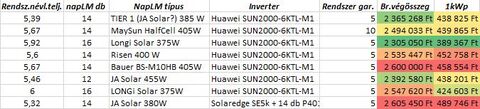

Sziasztok ,
Első körben szeretném megköszönni Geresics gazdának az eddigi segítségét.Megosztanám Veletek az elmúlt másfél hétben kapott ajánlatokat.
Ezek az mnnsz keresztül érkeztek.Finanszírozás önerőből lenne.6-7kW rendszerben gondolkodtam ,de lehet 5kW is megfelel , későbbi bővítéssel.DK-i tetőrészre menne.Jöhetnek az észrevételek.
Köszönöm[ Szerkesztve ]

Jó estét Mindenkinek,
"Ó , mondd te kit választanál? "
14 db Risen RSM40-8-400M + Huawei SUN 2000 - 6KTL-M1 - 2 239 603 Ft
14 db Risen RSM40-8-400M + Fronius Symo 6.0-3-M - 2 278 187 FtEsetleg
14 db Longi 375W LR4-60HPH 375 + Huawei SUN 2000 - 6KTL-M1 - 2 335 530 Ft
[ Szerkesztve ]

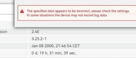

Kezdek agyf@szt kapni.
Fronius DM kártya.Tegnap rászántam az időt , megnéztem a korábban linkelt videót , majd végigmentem újból a konfigurálási folyamaton.
Egy dolog hiányzott: az idő automatikus szinkronizálása , a többi rendben.
Miután végeztem küldte az adatokat , ezt lefekvésig követtem.
Majd ma reggel ismét se kép , se hang.
A DM kártyán Globe LED és a Wi-Fi connection LED piros.Kiegészítő infó. Az ingatlanon belül van egy 3 egységből álló ASUS AImesh hálózat.
Az inverterhez legközelebbi egy válaszfal mögött , kb 5m-re található.
Az inverter mellett állva ha megnézem pl. mobilon a Wifi jelerősséget , maxon van, mindkét frekvencián.
Ami még feltűnt , hogy konfiguráláskor a DM kártya szerintem a fő routert látta csak , ami a ház egy távolabbi pontján van , így a jelerősség 'poor' volt , 1 pálcás.
Elképzelhető hogy most is oda akar csatlakozni és nem a közelben lévő eszközhöz?
Ez tényleg ennyit tud?
Illetve ha az inverter nem üzemel pl éjjel , akkor a DM kártya is 'halott'?„Attól tartok, Safranek, hogy maga gúnyolódik velem. Jöjjön közelebb!″

válasz wik_406 #46240 üzenetére
Köszi, 20Mz itt is stimmel.
A közeli node csak wifi , újraindítás tegnap volt , 2x is.
És vannak már rajta eszközök csatlakozva , illetve más eszközökkel ilyen problémát nem tapasztaltam. (telefon , konnektor, háztartási gép , laptop, stb...)
Azért kreálok belőle egy bejelentést a telepítőnek.„Attól tartok, Safranek, hogy maga gúnyolódik velem. Jöjjön közelebb!″
Safranek
válasz ftamas0201 #46245 üzenetére
Na ez érdekes , ezt megnézem.
@kovacsit: Köszi, van ilyen félelmem hogy nem szeretik , illetve a jelenség is erre enged következtetni, de bakker nem 1998-at írunk.
