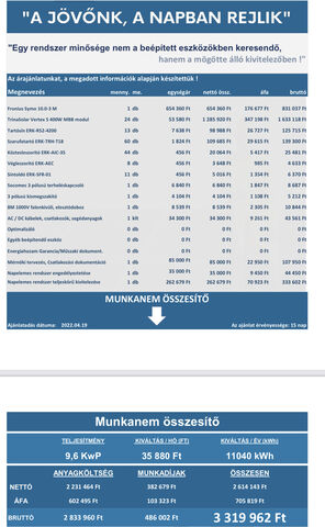

Hát bizony én amikor árajánlatokat gyűjtöttem napelemes cégektől a szerződéskötéskor szinte kivétel nélkül mindenki 25-40% előleget kért vagy kp, vagy utalás útján.
Ez kapásból milliós tétel egy 3,5-4 milliós munkánál.

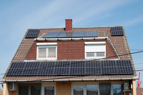

Nem fogod tudni megoldani. A 3 fázisos inverterek induló feszültsége magas, amit 5 táblával nehezen érsz el még árnyék nélkül is Értsd: reggel sokáig el se indulna a termelés.
Nálunk is hasonló volt most a probléma.
A másik hogy mindenképp optimalizált rendszereket nézegess az árnyék és a két eltérő tető miatt. -

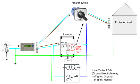

A ház oldalán elfér a szolgáltatói betáp főkapcsoló mellett egy szigetüzemi főkapcsoló is.
Amit mindenképpen érdemes tenned. Ha föld független (lebegtetett föld) a rendszer (ami nem szabályos), ha nem (azaz földelve nulla, ami a szabályos).Felhívni a figyelmet szünetmentes áramforrásra:
Szünetmentes főkapcsolóhoz:

Arra azért ügyelni kell, ha nullázod az invertert (azaz PEN-t csinálsz) és visszavezeted a házba, aztán ha tűz üt ki és a tűzoltók kezdésnek levágják a betápkábelt locsolás előtt, nem sejtik ha az inverter beindul, és a fázis-föld potenciál megrázza a tűzoltót, akkor az börtönös történet is lehet.
Mondjuk ha kitáblázod hogy "szigetüzemű inverter veszély" meg nem locsolnak lehet -

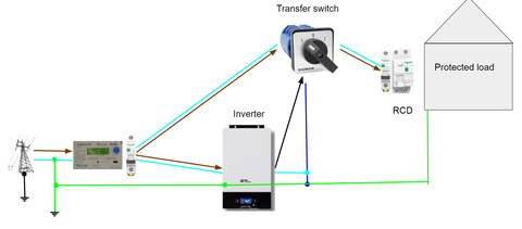

Akkor az inverter kimenete ugyanúgy a FI relén megy át, érintésvédelem OK."Viszont a nullával kapcsolatosakat sajnos a válaszadások után sem sikerül teljesen megértenem"
Megméred napelemes üzemben. Ha fázis nem 230V hanem 115V körül (felette lesz picit, mert multiméteren is átfolyik pici), akkor N_be kábelt összekötöd N_ki kábellel és kész.
(buta megoldás).

https://voltaconsolar.com/off-grid-inverter-grounding-tns.html"L3-at szeretném különíteni, akkor ebben a kapcsolódobozban L3nak kéne kialakítani egy külön nullázó sínt?"
Ha inverternél eleve összekötötted N_be és N_ki, akkor semmit sem kell tenned. Közös a nulla sín.
Ha viszont belső vagy külső PE-N relét használsz, akkor egy külön 1 fázisos FI relé kell inverter után (mint a képen). Ekkor csak 2 fázist kötsz be 3 fázisos FI relébe, és külön N sín kell inverter kimenetnek."arra se sok esélyt látok, hogy fixen egy számítógép legyen odarakva mellé a garázsba"

Említettem hogy van egy 4 pólusú Fi relém, amibe most a villanyórából kijövő 4 kábel megy L1-L2-L3-N majd ugyaninnen 4 kábel megy be a lakásba ahol az elosztó dobozban két sín van. Egyik a Földnek, másik a nullának. Itt az L1 és L2 egy-egy 16 amperes B-s kismegszakítóból megy a konyha irányába, L3 pedig vagy 6-7 felé van szétosztva 13A kismegszakítókkal helységenként, A Nulla és a föld mindhárom fázisnak közös sínről van víve jelenleg. Azon gondolkodom ha L3-at szeretném különíteni, akkor ebben a kapcsolódobozban L3nak kéne kialakítani egy külön nullázó sínt? A jelenlegit pedig csak L1-L2nek használni? ezt jól gondolom?
Csak mert amennyiben L3 csakis és kizárólag az inverterbe van bekötve és a Nullát is még a fi relé előtt ágaztatom el, hogy hátravigyem az inverter számára, akkor a visszajövő fázist és nullát hova kötöm be? Oda kéne felraknom akkor egy külön 1 fázisú fi relét? vagy vissza vezethetem a 4 pólusú fi relébe? Ha visszavezetem a Fi relé L3 pólusába az inverter fázisát, a Nullát hova? Azaz gyakorlatilag ugyanott vagyunk mintha az inverternél a ki és a bemenet nulláját összekötöm. Ez meg nem tűnik jónak. Az előbb kikapcsolt állapotban rámértem az inverter két nullájára multiméterrel, és úgy tűnik, hogy a multiméter egy kondit kezd el tölteni. tehát ezek tuti h nem összeköthetőek.
Szóval lehet hogy először ahhoz szeretnék tanácsokat kérni ha abban tudtok segíteni, hogy a mostani bekötést hogyan alakítsam át? Esetleg amit fentebb írtam, hogy az L3-at teljesen külön kezelem az L1-L2től az működhet? Akkor lehet h kikéne venni a 4 polusú firelét és a helyére berakni 3 egypólusút? Akkor lehet h ez lenne a kezdő lépés és a lakásban pedig a nullázó sínt csak L3-ra használni arra a nullára, ami az inverter felől érkezik (vagy esetleg kapcsolhatóra) és L1-L2 maradna csak az elműs nullán.

Mindenképpen első dolgod legyen kipróbálni.
Az FB csoportból rendeltek összesen talán 5-6 darabot.
Ebből kettő volt hibás. Egyiknek csak nem volt a kijelző kábel csatlakoztatva, a másik érkezéskor halott.A com (RS242) portos kábel végére tudsz tenni pl com-usb átalakítót, és máris PC-ről Watchpower programmal tudod monitorozni, vezérelni invertert.
PE-N relé meglétét úgy tudod tesztelni, hogy AC_be oldalról csak a PE-t kötöd bele, és napelemről és/vagy aksiról indítod el invertert (magyarán AC_be oldalra nem kötöd sem a fázis, sem a nulla)
Ekkor AC_ki porton L-N között 230V-ot mérsz.
- Ha PE - L_ki és PE-N_ki között 110-115V-ot mérsz, akkor lebegtetett föld, nincs benne relé
- Ha PE - L_ki 230V és PE-N_ki között 0V-ot mérsz, akkor van benne reléTud szünetmentes módot is (elmegy áram AC_be oldalt és aksi+napelemből ad áramot AC_ki oldalt max 3,5kW-ot)
Tud átmenő rátermelést is, azaz amennyit napelem termel, annyival kevesebbet fogyaszt szolgáltatótól. Viszont 3,5kW-os egység. Ezt ajánlott 3,5 kW átmenő fogyasztásra tervezni. Ha hirtelen elmegy az áram, akkor ő átvált saját áramszolgáltatásra ... és csak 3,5kW-ot tud kiadni, szóval le is áll túlterheléssel. Magyarán terveznichungey9
Szerintem nagyon rossz, hogy ha hiányzik belőle PE-N relé.
Érintésvédelmileg nem engedélyezett lebegtetett földet 1 eszköznél többre kötni. Kettő esetén már kötelező föld független PE-vel összekötni őket.
És, FI relé nem működik utána. Ez azért gáz.
Szóval de, mindenképpen ajánlom TN-C-S rendszer kiépítését.
Azaz N föld potenciálra lehúzását, és inverter után FI relé beépítését (rajta is van második ábrán). -

Nem hibrid (az visszafele is termel szolgáltatónak), hanem hálózatos szigetüzemű inverter lesz az
1 fázis esetén bekötés
Inverter típusa fontos lenne. Ugyanis kérdés, hogy van-e benne PE-N relé.
Amikor leválik hálózatról (áramszünet, rossz bejövő áram, ... napelemből és/vagy aksiból adja áramot) akkor bontja N_be kapcsolatot is. Így viszont az óránál lévő N-PE (PEN bontás) felé is megszűnik N kapcsolat.
Azaz lebegtetett föld lesz. Földhöz képes fázis és nulla kábelen is 110-115V-ot fogsz mérni.
Ez azért (is) gáz, mert innentől fogva utána lévő FI relé nem működik.
Ha van inverterben PE-N relé, akkor semmi dolgod. Ha aksiról vagy tisztán napelemről megy auto köti össze N_ki és a PE-t (földeli a nullát, így az 0V lesz, fázis 230V)
Ha nem, lehet tenni külső egységet (relé) rá, amit a Dry Contact port vezérel.
És van a végső mentsvár, amikor vagy N_ki kötöd fixen PE-hez, vagy N_be kötöd N_ki -hez fixenAmúgy kérhetsz aszimmetrikus 3 fázist is (pl 32-10-10).
L1-re rákötöd az egész házat, meg az invertert, és kész is vagy
De megoldható persze, hogy csak L1 legyen szünetmentesítve, többi marad.Aksi nélkül is mennek ezek az inverterek, de azért jobb ha van alattuk.

Nem lehet, hogy nem vettétek észre (Casti98 és te is), hogy SE5000H inverterem van, ami egy fázisú?
Három korlátom van.
Az SE 5000H max dc inputja 7750W.
Egy sztring nem lehet 5700W-nál nagyobb teljesítményű. Most 5760W van fent.
Így a második max. 1990W-os lehet.
Mivel nem akarom (nem tudom) megbontani a meglévő sztringet, a második csak P404 és 6 napelemmel képes működni. 1990/6 = 331W.
Ha van jobb ötleted, elfogadom, várom.
Ha szólok egy szerelőnek, aki felmegy a tetőre, és megbontja, az lehet még megoldás. -

Mert a meglévő 18x320W= 5760W mellé már csak 1990W-ot (6 napelemet tudok feltenni).
A 6 db.-hoz meg p404 kell, hogy külön sztringben elinduljon.
A tájolása -90 fok lesz a meglévőkhöz képest, a bejárati járda feletti tetőre raknám.
Ez a tető még nincs kész, csak akkor csináltatom meg, ha meglesz hozzá a napelem és az optimalizáló.
Akkor tudnám másképp megoldani, ha a mostani sztringet megbontanám, de én a kb. 6-10 m.-es tetőre már nem megyek fel. -
