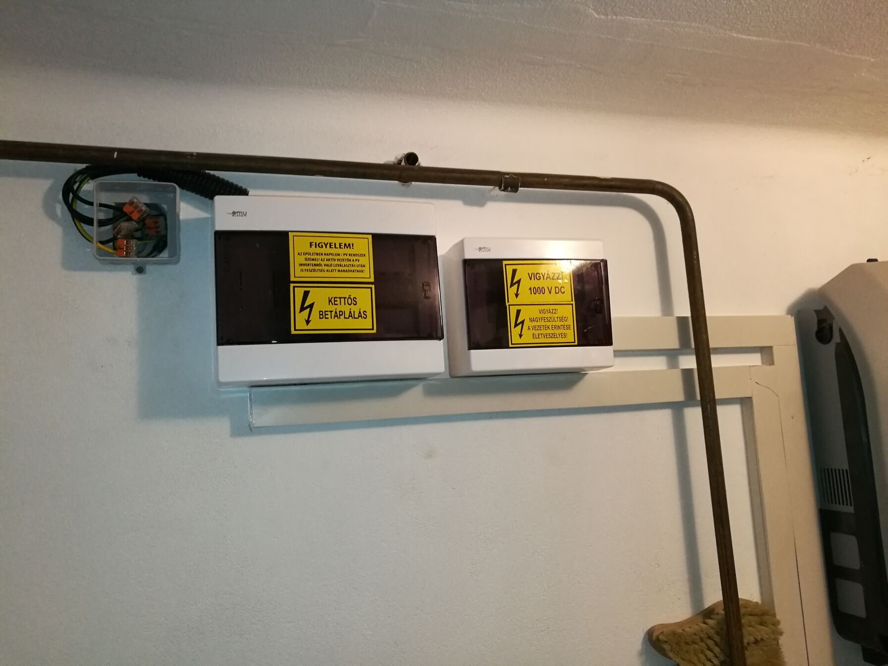

yazoo1
Nos,a betáplálo inverterbol jövő kábelek DC 6 nmm.
A védő is 6 os...
Aztán rá van wagozva a 3 fázisra,3 P+N+Pe
Amire rá van wagozva a vezeték 2.5 nmm
A visszatáplálás így történik,az órám és a kmsz ék kb 16 méterre..
Kérdések:
1.Ez így jó?2. A gazcso ott megy kérdeztem az nem gond?
Tán szabvány nem tiltja
3. Foldelés: gondolom nem kell ott helyben egy szondát leutni?!(vagyis pár méterre kienve a szabadba és odaegyet. A Z a 16 méterre lévő oralada alatt van..
Köszi előre is!
Casti98
llacee
#26451
Megpróbálok segíteni.
1. 3,42-ből tudsz számolni, de a tájolást és a dőlésszöget nem írtad, ezek befojásolják a hozamodat, de tegyük fel hogy jó a tájolás és DK vagy DNy és 40° akkor kb 3850 kWh hozamod lehet, K vagy Ny esetén 3200 körül.
2. Védőcső a falban min 25 de inkáb 32-es védőcsövet(gégecsövet) vésnék be a solar kábeleknek + föld. Az AC viszont nem lenne túl vastag ahoz az inverterhez a 2,5-ös vezeték bőven megteszi, és mivel 1 fázis ezért 3 eres vezeték kell + 1 vastag föld. Ennek természetesen egy 25-ös teljesen megteszi, de akár egy huszas is.
Ha valami behúzó szálat hagysz benne az meggyorsítja a kivitelező dolgát.Remélem tudtam segíteni.

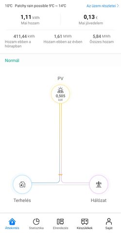

Végre mától üzemel a rendszer, legalábbis elvileg, mert egyelőre az EONos okosmérő még nullát mutat mind az importra, mind az exportra még 1óra után is.
Mikor várható, hogy ott lesz valami szám? -

Ma üzemel 1 éve a rendszer, 3.33kWp, DK tájolás.
1216 kWh/kWp az éves eredmény, jobb mint amire számítottam.

Még egy éve sincs, hogy fent van, szóval hosszú távú tapasztalatom nincs vele. Működik, ennyi
(SAJ R5–5K–S2)
Azon gondolkodom épp, hogy mivel két égtájra néznek a panelek (8+8, nagyjából D és NY felé) nem-e lehetne keletnek is nyolcat (vagy akár csak hatot) felrakni. Tudom, csak két string van, de a nyugati (ami inkább nyugat-délnyugat) addig nem kap sok mindent, míg a keleti korán reggel kapná az áldást. Nyilván tudom, hogy nem fog +33%-ot hozni (főleg, mert kelet-északkelet) de egy reggeli boost jól esne a lelkemnek (no meg az elektromos autónak is). -
asdf_
Kifejtenéd?
Egy túlfeszvédő élettartama során egy bizonyos mennyiségű túlenergiát tud elnyelni, ha ezt megtette (=természetes elhasználódás), akkor cserére szorul, a zöld visszajelzők pirosak lesznek (ha olyan kerül beszerelésre, akkor van kimenete is, amit rá lehet kötni valami visszajelzőre, sípoló, netes átjelző, anyámkínja). Tehát ha az x. vihar után ránézel (mert viharok után rá kéne nézni) és látod, hogy piros lett, akkor tudod, hogy onnantól nem védett a készüléked és első utad a villanyboltba vezet és cseréled. No, ilyen visszajelző nincs a Huawei-en, ott egyszer csak elviszi a vihar/villám a beépített védelmet (legyen az bármilyen is, mert ha jól rémlik, azon kívül, hogy van, semmilyen közelebbi infó nincs/nem közölnek róla), a következő vihar meg majd már védelem hiányában az invertert, akié az meg majd csak pislog szomorúan.
És mennyi hely kell egy AC és DC oldalinak? És hova szokták tenni?
Az inverter mellé raknak két szép dobozt, kb. így (és remélhetőleg a kábelcsatorna 90 fokot nem ilyen csúnyán csinálják):
A többire nem én vagyok a szakértő ember (erre sem
