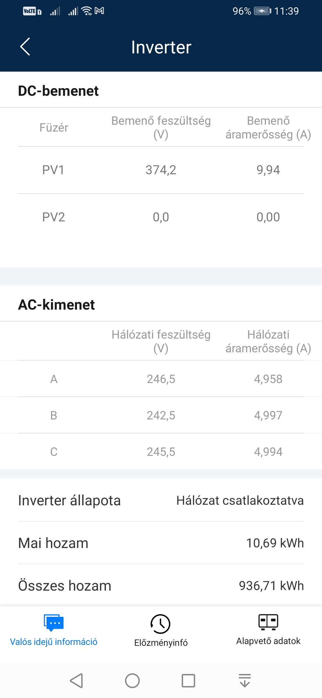

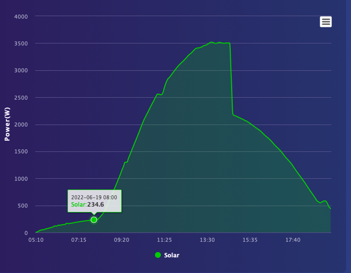

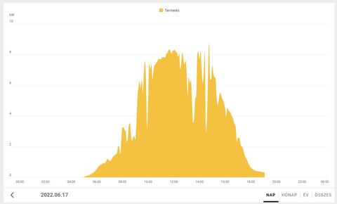

Nővérem küldte ezt a képet, valakinek van valami ötlete, hogy mi lehet ez?
Ez egy Growatt 4200MTL-S inverter és rajta 16darab 280W-os napelem, DNY-i irányba néznek a napelemek és nincsen árnyék sem, és ha jól tudom 2 seringben van.
Eddig nem lehetett megnézni más adatokat is a weboldalon, mert most nem találtam, gondolok a hálózati feszültségre + a stringek feszültségére.
[kép]Nekem olyan mintha az egyik string nem menne.
Meg mégegy fura dolog ahogy most nézegettem, volt ugye 2 éve, hogy naponta leállt az inverter és ekkor lett szólva a telepítőnek akkor kevesebb volt már a leállás, de 1 éve az E.On megcsinálta a hálózatot és most már nincs leállás, de ezt vettem észre. 260 nem durva egy kicsit?
[kép] -

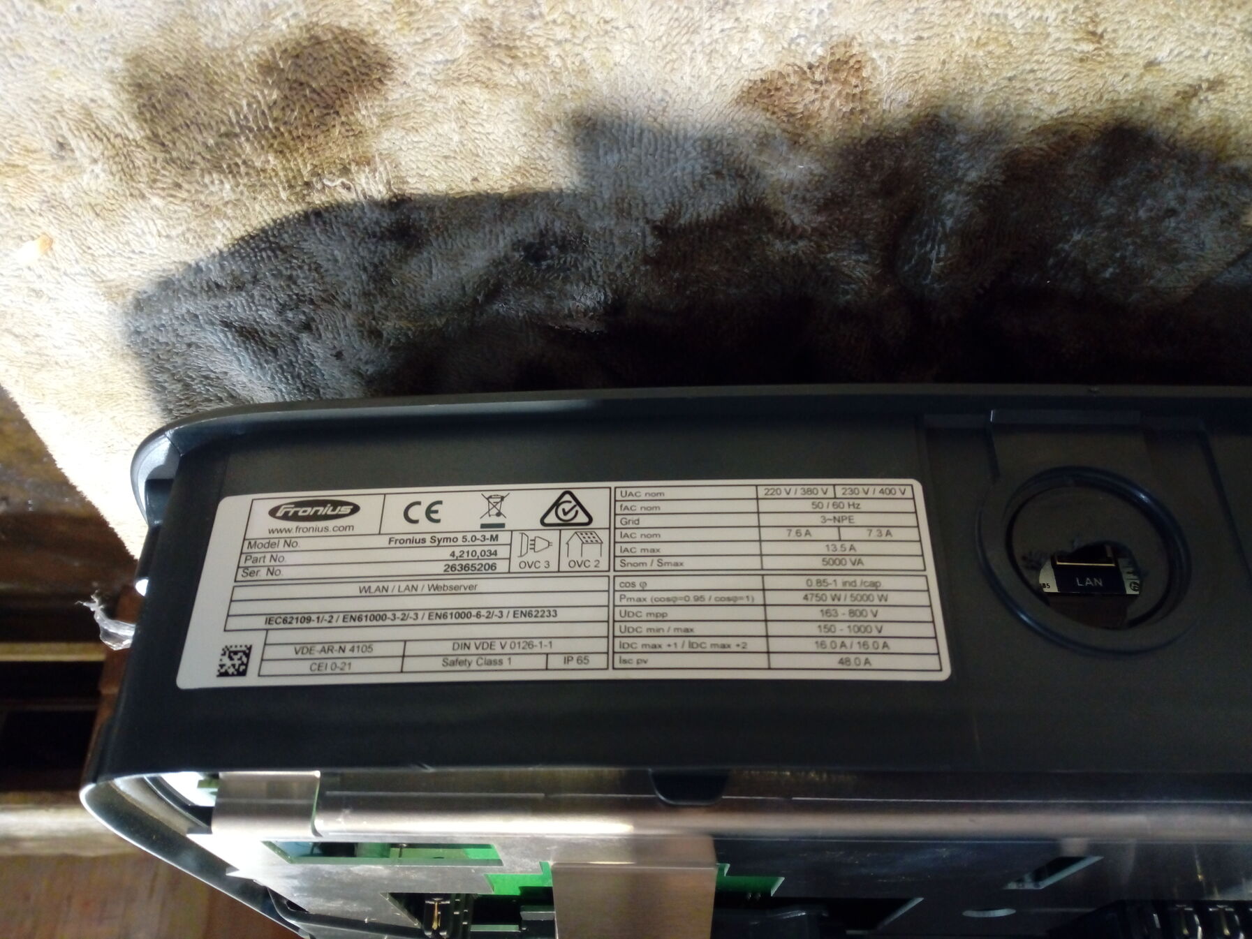

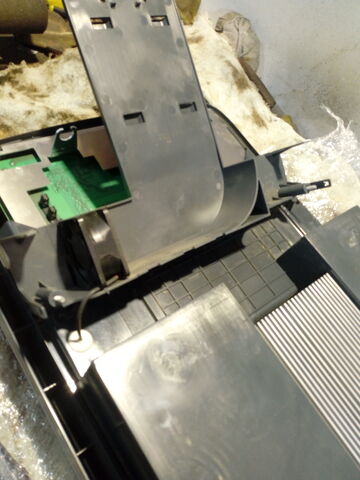

Került hozzám egy Fronius Symo 5.0.3M inverter.
Rögtön eszembe jutott egy régebbi hozzászólásod, ahol felraktad, hogy takarítottad ki.
Vissza is kerestem.
Meglepődve tapasztaltam, hogy míg a tiedben 2 külső ventilátor van, addig az enyémben csak 1. Gyárilag.
Igaz az enyém csak 5kW a tied meg 7kW.
A teljesítmény miatt lehet? -

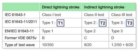

Miért? Idéznék két esetet villanyszerelő fórumról:
"Főleg többszintes házban (pl.: régi építésű társasház) van erre szükség. Megtörtént eset a következő: Halálos áramütés ért egy fürdő nőt, régi bérházban. Az illető már élvezte a kádban ülve a meleg vizet. Úgy gondolta, még enged meleg vizet, mert lehűlt a már kádban levő. Valamennyit leengedett és odanyúlt a csaphoz, hogy töltsön ismét. Az alatta levő lakónak zárlatos volt a csillárja. Ott FI-relé nem volt felszerelve. A hölgynél a kádhoz csatlakozó lefolyócső kicsit repedt volt. E miatt a kis szivárgás miatt galvanikus kapcsolatba tudott lépni a kád a födémmel. Mivel a hölgynél a csaptelep be volt kötve az EPH-ba, ki tudott alakulni 75 V feszültségkülönbség. Ez a vizes testen halálos áramerősséget tudott áthajtani.""Miskolc ZOO öltöző /zuhanyzó lefolyó csöve a kb 1,5km re lévő (akkor) Chinoinba volt bekötve .
Az ottani 35kV /0,4kv trafó hibája miatt kb 1500 V jelent meg a zuhanyzóban.
Halál eset nem lett ,de 10 embert elvittek kórházi megfigyelésre ." -

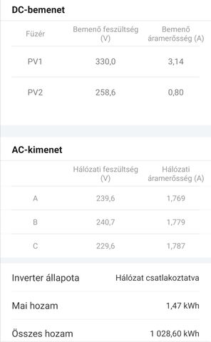

#28739
A PV2 a garázs. Igen én is azt várnám, hogy csökken a feszültség, de igy majdnem 38 V. ( 258/7)
Már most valiszinűleg nincs árnyék, mert kiegyenlítődött. Csak hatalmas volt a különbség.
Tegnap volt egy áramszünet, és az egyik fázist, kismegszakítot) lecsapta valami. Kicsit aggódtam
edeleny

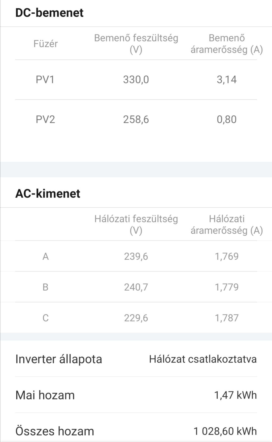

Kicsit komolyabb téma.
Tanulom a rendszert.Háztető, garázstető! A Garázstetőn szo szerint a panelek mögött van egy diófa, és hiába még mögötte van de már olyan magasan jár a nap, hogy a tető ferdesége miatt napfény éri a paneleket. Illetve a garázson csak érné, mert árnyékot vet.
7 db panel. Kb 33 V/panel.
Normál esetben a két string egyforma áramerősseget mutat es a megfelelő feszültséget.
A kérdés az, hogy okozhatja e az árnyék a képen látható anomáliát. ( több feszültség, kevesebb áramerősség) -

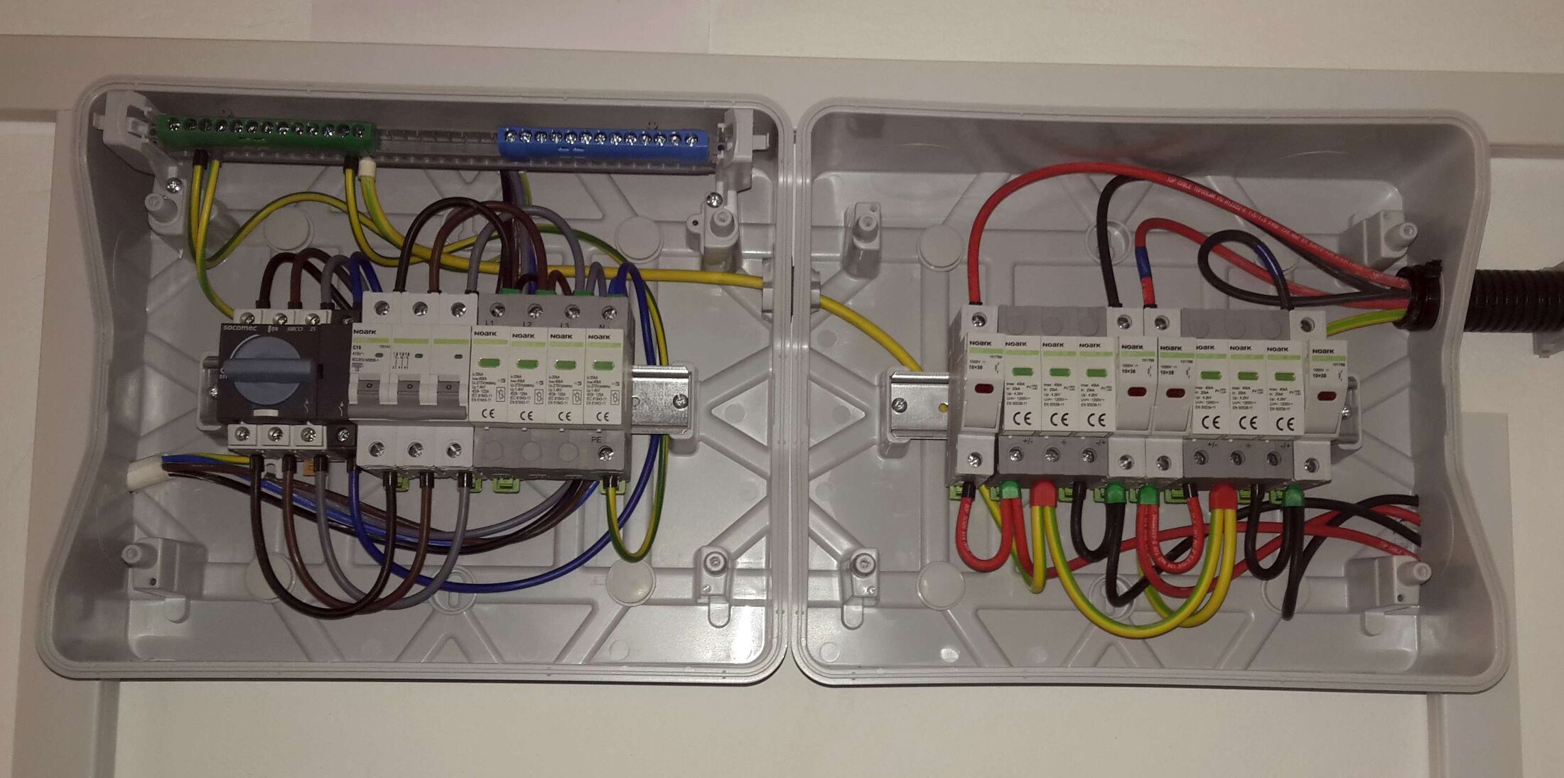

MrZed001
#28730
Nemrég volt belső túlfesz védelem csere froniusban.
A szolgáltató felől érkező túlfesz miatt.
Pedig védte az AC oldalon a külső védelem.
Csak éppen nem kapott az utcáról akkora túlfeszt, hogy be is induljon a T2 szint.
Így a benne lévő beépített T3 védelem füstölt el a tartós túlterhelődés miatt.
A javítási számla 52 832 Ft lett.
Mivel a froniusnál nincs a védelemre garancia.
Szóval, nem a külső 20 eFt-ost kellett cserélni...
A huawei viszont gariban cserélné tudtommal az első 10 évben az invertert.
Az alap garancia keretében. -

MrZed001

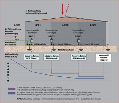

#71496704
#28726
Kivéve, hogy
- 20eFt-os patront akarsz cserélni a külsőben,
- vagy leszerelni invertert, elvinni Varsányi Péternek, kifizetni egy rahedli pénzt, és várni mikor lesz ideje végre megcsinálni."Szerintem a DC oldalon beeső túlfesz ellen viszont
a külső AC oldali plusz védelem nem védi meg a beépített AC védelmet."
Egyértelmű, ezért kell DC oldalon is túlfesz levezető
"Hanem főként az ingatlan AC hálózatán lévő más eszközök védelmére.
De a leginkább a villanyóra védelmére... van előírva."
Valójában pont azért kell kapásból óra után tenni egyet, mert van 1-500m légkábel amin jön hozzád a delej.
Na meg ott a trafó a végén az oszlopon.
Láttál már olyat, amikor a trafó közvetlen találatot kap?És ne felejtsd el, villámvédelmi zónákat kell kialakítani. Ahol az átjárás kizárólag túlfesz védelem után lehetséges.
És nem szabad elfelejteni, hogy MINDEN kábelen be tud jutni a villám a házba.
Régebben jópáran haltak meg telefonálás közben ... telefon kábelen ment be, egyenesen a fülükbe.
Ugyanígy koax is beviszi, ADSL, UTP, ... de még a vízvezeték is ha nincs rendesen bekötve EPH-ba. -
asdf_
#71496704
#28726
Szerintem az jön ki ebből is, hogy
az inverterbe beépített T2 védelem elé közvetlenül
már nincs értelme még egy T2 védelmet berakni.Egy beépített T2 védelemről van-e bármilyen adatod, azon kívül, hogy benne van a készülékben? Van-e visszajelzésed róla, hogy eldurrant és már nem védi a készülékedet? Cserélhető-e két mozdulattal, mint a patron a külsőben? Már nem garanciális készülék esetében, ha a beépített védelem már elsült, és az utána 1 évvel levő vihar meg viszi a teljes készüléket védelem hiányában, akkor mit csinálsz? Azon kívül, hogy pingvinezel (meg viszed a Varsányihoz)?
#71496704
MrZed001
#28716
Elolvastam.
már nincs értelme még egy T2 védelmet berakni.---
Az olvasmányok alapján azt gondolom, hogyHa az inverterbe beépített AC oldali T2 (és T3) védelem kímélése a cél.
Az AC hálózaton beeső túlfeszültség ellen!Akkor az inverter elé rakott olyan külső T2 érhet valamit,
ami tutira kisebb feszültségen kezd el működni, mint
az inveterbe beépített T2 védelem és nincs túl közel rakva hozzá.
Plusz ekkor ésszerú egy külső T3 is az inverter közelébe.Szerintem a DC oldalon beeső túlfesz ellen viszont
Ezért még az inverter DC oldalán kell megfogni a DC oldali túlfeszt úgy sejtem.---
Egyébként az inverter körüli túlfesz védelem nem is igazán az inverter védelmére van.
Meglátásom szerint.Hanem főként az ingatlan AC hálózatán lévő más eszközök védelmére.
Arra az esetre, ha a napelemek felől érkezik a ménkű miatti túlfesz...Avagy külön kell kezelni a túlfesz védelem kialakításakor.
Az utcai/belső AC hálózaton beérkező-keletkező túlfesz esetét.
és
A napelemek felől a DC hálózaton beérkező-keletkező túlfesz esetét.Az inverter védelme és ház többi eszközének védelme szempontjából is.
Persze van átfedés a kb. 10 méteres vezeték hosszban mért hatáskörzet miatt.---
AC oldalon a fullos túlfesz védelem kiépítés.
Akár van napelemes inverter akár nincs.A beérkező szolgáltatói AC vezeték legelejére egy T1 védelem.
Gyakorlatilag rögtön a mérőből kijövő vezetékre célszerű rakni.
(ez elhagyható, ha nem számítunk direkt-telibe villám találatra)A mért főelosztóba a mérőtől oda érkező vezetékre egy T2 védelem.
Ha hosszú AC vezetékezések is vannak (bő 10 méter fölötti szakaszok).
Akkor a T2 védelem megismétlendő az adott vezetéken ~10 méterenként.A készülékekbe illetve a készülékek, konnektorok elé nem sokkal egy-egy T3 védelem.
Ha van napelemes inverter is a házban.
Akkor az inverter AC oldalán lennie kell egy T2 védelemnek.
Az inverterbe beépítve vagy ahhoz közel külső eszközként megoldva.Plusz az inverter DC oldalán is kell lennie egy T2 védelemnek.
A napelemek felől érkező túlfesz ellen.
Az inverterbe beépítve vagy ahhoz közel külső eszközként megoldva.Valamint lehet egy DC oldali T1 védelem is, ha direkt-telibe villám találat is szóba jön.
Ez a DC oldlai T1 védelem kötelező az inverter DC oldalán akkor, ha
van az ingatlannak villámvédelmi rendszere és az nincs elkülönítve. -

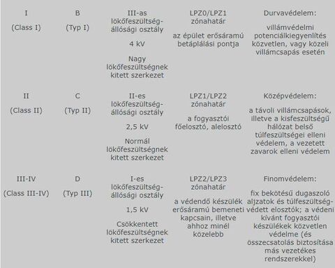

MrZed001
#28702
T2 szintű védelem van beépítve az adatlapja szerint.
A külső T2 ezért elvben fölösleges.Nincs garantálva, hogy nem fog előbb működni a beépített T2 védelem.
Sőt esélyes, hogy inkább a belső fog előbb beindulni vagy egyidejüleg.
Mivel a védelmi szintek T3>T2>T1 szint sorrendben aktiválódnak tudtommal.Ha nincs villámvédelmi rendszer vagy azzal való kapcsolat.
Akkor a T1 alkalmazása a szabvány szerint nem szükséges.
Mert nem lép fel akkora túlfesz a villám másodlagos hatásaként ami indokolná.Ártani persze nyilván nem árt a külső T2 sőt a T1 sem.
De nem biztos, hogy van műszakilag értelme.
Lehet, hogy valójában csak pénzkidobás...
(cirka 20 000 eFt/darabtól indul a T2 szintű védelmi eszköz ára) -

MrZed001
Ahogy Varsányi Péter olyan viccesen megjegyezte ...
naná, szuper
utána majd hozzátok hozzám, hogy jó pénzért cseréljem benne
Óra után TYPE I-II (azaz B-C) túlfesz levezető kell.
1 fázis: https://www.onlinevill.hu/tulfeszultseg-levezeto-1pnpe-50ka-12-tipus-tulfesz-vedo-obo-5093522
3 fázis: https://www.onlinevill.hu/tulfeszultseg-levezeto-3pnpe-50ka-12-tipus-tulfesz-vedo-v50-obo-5093526És ajánlott inverter elé egy Type III (azaz D-s) is.
