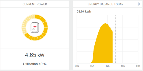

[link]Az api működik is, mármint rendesen válaszol az adatokkal, de a napi energia adatok úgy jönnek, hogy az érték növekszik, majd este, amikor az inverter kikapcsol, akkor értelemszerűen nincs adat, majd másnap hajnalban, amikor bekapcsol, akkor az utolsó értéktől kezve növekszik tovább, majd 11:00-kor nullázódik és ismét növekszik az érték, immáron nulláról, másnap 10:59ig

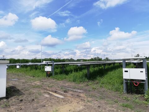

313313 #28888 üzenetére
Igen, vannak. Geresics mester is ilyen napelem parkokat üzemeltet.
Viszont tényként kijelenteni botorság, hogy
"Parkokba is ugyanazok az inverterek vannak, mint a lakossági HMKE-be, csak több..."Nos, mint láthatod a videóban, nem. Az ott egy 10MW-os SMA inverter amúgy.
Helyesen így hangzana a mondat:
"Idehaza a parkok többségében ugyanazok az inverterek vannak, mint a lakossági HMKE-be, csak több."
És ezzel teljes mértékben egyet is értekValamint megnyugtatlak, egyetlen parkban sem futnak bele a 253V miatti leállásokba
Miért ?
- Elsődlegesen: alacsonyabb csapolás
- másodlagosan: rövidebb vastag kábel
Ezért. -

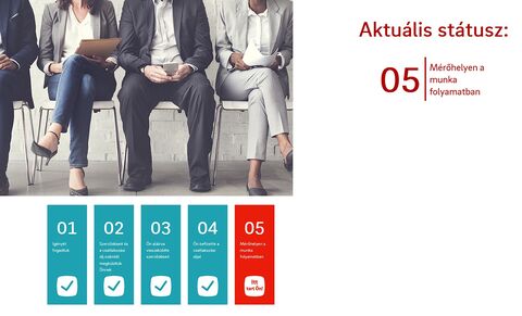

Én ugyanitt tartok. Hétfőn leadtam mailben az elmű hálótatra, hogy kész a mérőhely...
Most várok, hogy írjanak/hívjanak hogy hozzák az órát és a cuccokat, mert óraszám nélkül nem tudnak kezdeni a napelemesek.
Kicsit aggódom, mert inverter és panel van raktáron, de optimalizáló hiánycikk, de agusztusban valamikor lesz.
Nem tudom, ha mégsem lesz akkor felszerlik nélküle és valamikor pótolják, vagy mi van ilyenkor. -

MrZed001
313313 #28877 üzenetére
Szeretem amikor valaki isteni kinyilatkoztatásokat tesz ... olyan jó bebizonyítani, hogy nincs igaza
Mint itt:
"Parkokba is ugyanazok az inverterek vannak, mint a lakossági HMKE-be, csak több"
Már amelyikben ... már amelyikben meg nem
https://youtu.be/E13FX3h2Zro?t=1020"Ráadásúl mindegyik 0,5 megás parkban egy sima mezei 640 kVA transzformátor van."
Igen ... és milyen csapolás van beállítva neki mondsza ? 240V+ mint a lakosságnak?
Na ugye, hogy nem. -

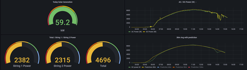

blueboi69
wik_406 #28831 üzenetére
Modbus alatt RS485 interface-re gondolsz kabeles kapcsolattal?
Én nem. Van az inverternek egy webes api felülete, localhost-on. Ezen keresztül minden adat kiolvasható, ezt küldi el a solarwebnek is.
Fronius Datamanager API a neve, van róla egy szép pdf. Localhost-on meg lehet szólítani, http kérésekkel, json-ban visszad adatokat.
Ezek közt van minden, csak jól kell tudni lekérdezni.
Viszont itt nekem a napi termelést pontban 11kor nullázza le. Az sem kizárt, hogy amikor a Froniust telepítették, akkor délelőtt 11 óra volt és valamiért ez akkor rögzült benne, nemtudom.
A solarweben viszont minden jól jelenik meg. A grafikon nálam is 1-2órás késéssel van, a pillanatnyi teljesítmény meg kb 30-60sec pontosságú.A localhostról való lekérdezés az realtime, ott nincs késleltetés. Én innen lementem a mérseket 5perces intervallumokkal, így nincs szükség a solarweb premiumra, ha későbbre akarnék visszanézni.

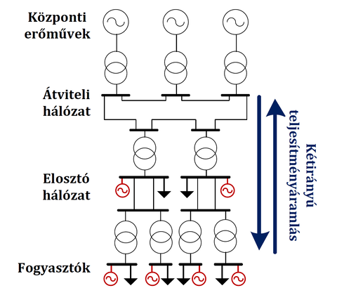

HunChris
MrZed001 #28871 üzenetére
"A napelemek csatlakozása a többnyire sugaras felépítésű elosztó hálózatra módosíthatja a korábban egyirányú teljesítményáramlást. Fordított teljesítményáramlás jelenségéről akkor beszélhetünk, ha a napelemek termelése nagyobb, mint a vele egy csatlakozási ponton lévő fogyasztók teljesítményigénye.
Ilyenkor a fogyasztó felé folyó áram iránya megfordulhat a magasabb feszültségű hálózati részek irányába, ami komoly hatásokkal lehet a hálózatra. Különböző védelmi berendezések léphetnek működésbe, amik akár leválaszthatnak fogyasztókat a hálózatról. Egy bizonyos betáplált teljesítmény fölött, a fordított teljesítményáramlás hatására a napelem által termelt többlet energia a szomszédos körzetekbe áramolhat." -

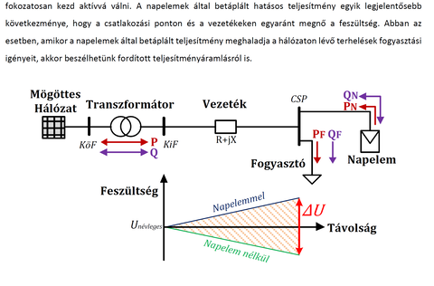

HunChris
MrZed001 #28867 üzenetére
Ahogy a többiek is állítják, tévedsz. Wikipedia:
"Az energia felvétele és továbbítása nem szerkezeti tulajdonság, hanem üzemviteli állapot, akármelyik tekercs működhet primer vagy szekunder rendszerként. Ennek megfelelően a transzformátor több hálózat energiacseréjét is."
Leegyszerűsítve a 253V limit azért lesz a hálón, mert nincs elég fogyasztás és a trafó teljesítménye kisebb, mint amit éppen nem használnak el a trafókörben betermeléskor.( ill. távol van a betermelési ponttól, kábel vastagság, középfesz szint, stb is befigyel.)
