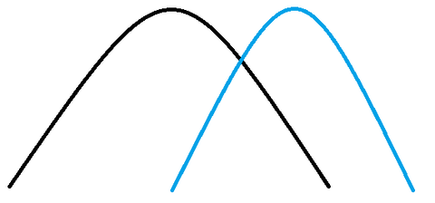

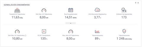

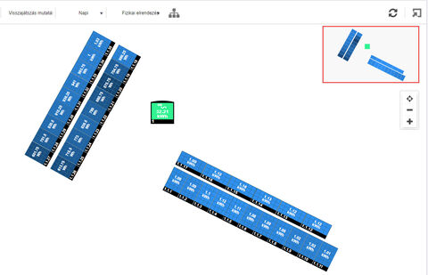

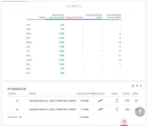

Egyelőre még elméleti kérdés, de tervek miatt a jövőben lehet érdekel
Most van ugye a 8k-s SE inverterem 19db 375-ös panellel a déli oldalon, délelőtt némi árnyékkal a fákról.
Múltkor tárgyaltuk a túlpanelezést, most is megnéztem, 10800-ra írja a SE adatlapja ezt az invertert.
Déli oldalon nincs már helyem, nyugatira ha tennék még paneleket, akkor mennyit éri meg józan ésszel? A 10800-ig még 3,675 kw lenne, érdemes ennél kevesebet, vagy mehet több is, az SE-től ez ajánlás vagy a gari miatt be kell tartani?Köszi

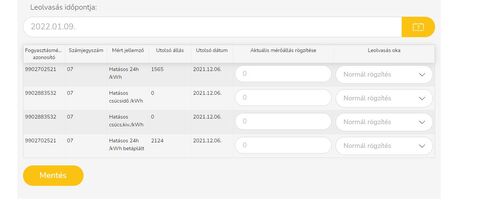

Nem kapcsolódik ide, de talán valaki tudja a megoldást.
A napelemes ad vesz mérő mellett van H tarifám is a hőszivattyúhoz. Az ad vesz mérőt nyilván nem, de a H traifást diktálni szeretném. Elműsből lettem mvm-es, a mérőállás bejelentés alatt ez látható
Az ad vesz mérő adatai dec 6-i állapot mutatják (akkor szerelték fel a H mérőt s felírták a munkalapra a állásokat). Ha csak a H mérőt írom be nem fogadja el, mert minden mezőt ki kell tölteni.
Az ad vesz mérő 335 fogyasztás és 1366 betápláláson állt a szeptember elsejei váltáskor. Ezt beírhatnám hisz ez már el lett számolva, de kisebb értéket úgy tudom nem fogad el. Van valaki hasonló helyzetben? -

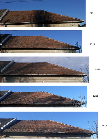

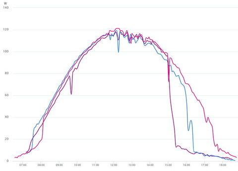

umisu80 #22949 üzenetére
Ez mai képsorozat? Nyáron mennyire árnyékos? Mert ez szerintem már a nagyon árnyékos kategória. Kemények is az árnyékok, főleg a reggeli. A sok ág sok hotspotot eredményez. Hamarabb degradálódik a panel. De ha ez a sok árnyék csak télre igaz, és két év múlva sem nőnek bele a fák, akkor nem feltétlen kell opti. Ha nem csak télen ilyen, akkor optisat javaslok, fentiek miatt. Minden panelre.

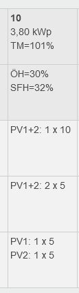

Felmerült egy újabb kérdés bennem. Fronius tervezőnél ezt látom:
A 3.-at értem, 5-5 panel külön stringen, munkaponton. A másik kettőt hogy kell értelmezni?
Szerk: ezt vendégként nem tudom életre lehelni, amikor a 4-es pont inverter és méretezéshez érek, nem tud tovább számolni, azt mondja:
Az inverter méretezése nem lehetséges. Kérjük, ellenőrizze a célarányt, a modulok mennyiségét, vagy bővítse az inverterek választékát.
Valakinek van tippje mit rontok el?

korkor #22913 üzenetére
Nekem közel teljesen déli a fekvés, csak nagy fenyőim árnyékolnak kissé délelőtt.
Nem számottevő, mert 11 óráig fokozatosan kifut teljesen az árnyék, de biztosan nem elhanyagolható.
Kíváncsi leszek nyárra, mert akkor magasabban lesz a nap és gyorsabban kifut az árnyék is. -

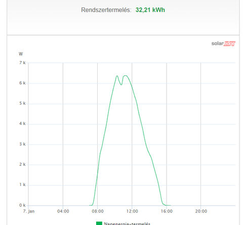

Remélem mindenki elmorzsol egy könnycseppet a meghatottságtól a mai napos időjárás okán
26kWh, gyönyörű görbe, csak így továbbVisszanéztem, ennyi napi termelés utoljára novemberben volt
