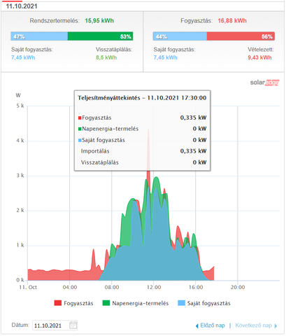

Grafikonon is szemléltetve: (3 fázis fogyasztás és termelés)
Ha 1 fázison lenne, akkor 82+% lenne a napelemes termelésből fogyasztott áram, 3 fázis esetén csak 47% lett. (Nem tudtam teljesen szimmetrikusan fogyasztani.)
Jelenleg még szaldó esetén nem, de bruttónál, ha fázisonként külön fogják nézni és nem összegezve, akkor lesz szívás. (remlélem összeadják a fázisokat...)

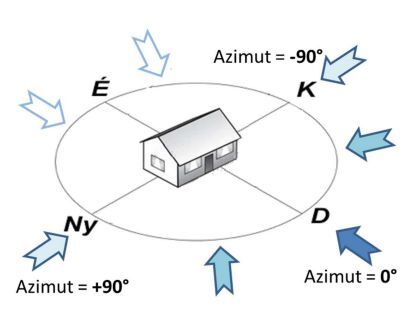

Slope (tető meredeksége):
Azimut (tető merre néz):
Vigyázat!!! az Azimut DÉL irányban 0 !!!Végül >> Visulize

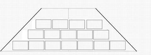

KrAt

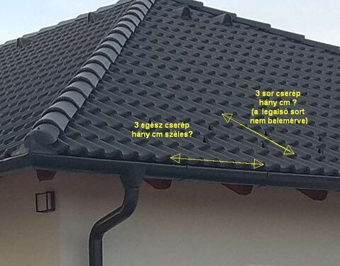

Adott az alábbi tető:
Az alsó éle, ahogy a cserepekből számoltam (), kb 15 méter, a gerinc kb 6 méter, és mivel 15 cserép magas, így kb 4,8 méterrel számoltam.
A következő móricka-ábra jött ki a panelekre: ha 1x1,7-es panelmérettel számoltam, plusz a mérési pontatlanságok miatt nem szoros illesztéssel. (16 panel)
Ez így első blikkre megállja a helyét?
A ez a tető déltől kb 35 fokban néz nyugat fele, így érdemes lehet a kép jobb oldalán lévő kisebbik részre is tenni pár panelt? (az délelőtt lenne napos) -

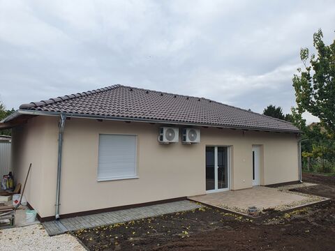

Egy (Solaredge) invertert kültéren - részben fedett teraszon - milyen magasságban lehet/megengedett telepíteni?
Az építés alatt lévő házon a szigetelés megkezdése előtt a villlanyzerelőnek elő kell készítenie a gégecső kivezetést.

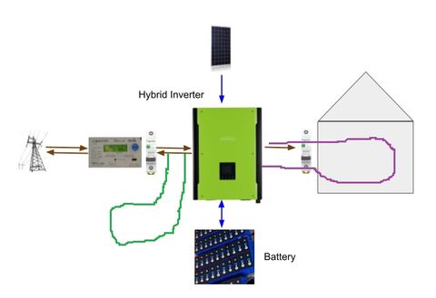

bekesizl :
kiváló, szépen átgondolt. Igen, csak kettő megfizethető 3 fázisos hibrid invertert tudok mondani: Voltronic Infinisolar 10kW (MPP Solar) és a Deye 8-10-12kW (Sol-Ark/SunSynk).
Victron termékek aranyárban vannak.
Ezek bármikor utólag is betehetők a Grid-tie rendszeredbe AC kapcsoltan. Azaz eltenni napközbeni grid-tie termelés (és/vagy rájuk is lehet napelemet kötni), limiterrel termelést korlátozva csak belső fogyasztásra (aksiba eltett áram visszatáplálás háznak)bullboy :
Sajnos gyakorlati oldalról közelítve ilyen problémák fellépnek 3 fázis alkalmazásánál.
És csak érintőlegesen említeném az inrush problémát (amikor áramszünet van, vagy off-grid üzem estén).
3 fázis esetén a teljes pl 10kW inverter kapacitásod 3 részre oszlik, 3,6kW / fázis. Csakhogy a legtöbb eszközöd (mosógép, bojler, szárítógép, szivattyú, nem inverteres klíma, fűnyíró, ...) 1 fázisos, azaz 1 fázison ugrik az inrush (akár 2-7x az eszköz állandó teljesítményének).
Hiába van 10kW-os invertered, a 3 fázis miatt valójában 3db 3,6kW-os invertered van.
Míg egy buta 5kW-os 1 fázisos máris sokkal többet bír.
És ha ebből kettőt teszel párhuzamosítva (egyazon fázisra dolgoznak rá, load share) és így van 10kW-od, akkor az valós 10kW jelentős inrush kapacitással. (Nem vesztegetsz kW-okat nem használt fázisokra)
Picit más gondolkodásmód szükséges, mint a grid-tie rendszereknél -

Teljesen más szemléletet követel a hibrid és off-grid napelemes rendszer.Itt egy igen kiváló példa egy AC kapcsolt rendszerre. Elemei:
- SolarEdge 10kW grid-tie
- Sol-Ark 12kW hibrid (amelyik valójában Deye inverter, USA brandolva)
- 48V-os aksi
https://www.youtube.com/watch?v=4K9lJOxlC1EIgen, ez off-grid-re van kiélezve. A SolarEdge inverter a Sol-Ark aksis inverter AC out (képen jobb) oldalán van, azaz belső termelésre van használva.
Idehaza egy relé/PLC-vel házat hálózatról leválasztva a SolarEdge lehet a Sol-Ark/Deye AC in (képen bal) oldalára is kötve.
Buta kép csak bemutatni (majd csinálok normálisat is), hogy ekkor 2 áramkört tud a ház használni:
- zöld: nem védett áramkör. Áramszünetkor lekapcsol (amíg PLC le nem válassza házat hálózatról 5-60 sec). De amit termel grid-tie és hibrid megy ide fogyasztást csökkenteni (grid-tie pedig szolgáltatónak).
- lila: védett áramkör. Folyamatos UPS áramon. De max az inverter teljesítményéig lehet eszközöket egyszerre használni áramszünetben (bypass üzemmódban átmegy inverteren a grid, illetve napelemes termelése csökkenti itteni grid-ből fogyasztást)És a 3 fázis problematikáját még kerekíti, hogy mind a zöld, mind a lila 3-3 fázist takar. Azaz össz 6 szeparált áramkört kell házban lekezelni.
A közös nulla VS szeparált nulla (a körönkénti FI relékkel és közös földeléssel és föld-nulla kötéssel) témakörbe inkább bele se kezdek -

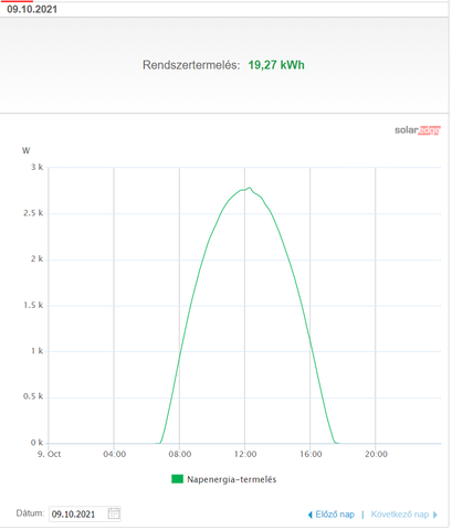

21,58 lett a mai.
Furcsa, verőfény, sehol felhő, a max. telyesítmény mégis kevesebb volt.(nem vágott az inverter) -
