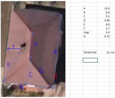

Egy-két kérdés napelemek elhelyezésével kapcsolatban.
Készítettem google earth alapján egy hevenyészett képet, egy kicsit döntött az elhelyezkedése a háznak a pontos É-D-hez képest.
A délies tető elég kicsi, csak kb 6-7 db panel menne fel (13-14 db lenne összesen, 375-400W (Longi, Trina, QCells)), és adódik a kérdés, hogy nyugatra vagy keletre menjen a többi.
Keleten 6 méterre 1 egy emelettel magasabb ház áll, nyugaton sehol egy fa sehol egy árnyék, de ott egy kémény, ami ront az elhelyezési lehetőségeken. Illetve mivel nem pontos É-D a tájolás, így amúgy is kérdéses, melyik lenne a jobb.
Tudom, a kivitelező valószínűleg el tudja dönteni, csak azért szerettem volna megkérdezni, ha nem gond.
Olvastam az összefoglalót, amiben a rossz példák voltak sorolva a telepítésre. A kinézett Huawei inverter 5 v 6 Kw-os lenne (legyen egy kis tartalék), rendben lesznek a feszültségek és a terhelés (ahogy olvastam elég tág tartományban működik)? Ilyenkor osztott tetőnél már két munkapontra kell kötni vagy nem ettől függ? Az inverter a ház dél keleti sarkánál lenne kb 1,5 méterre bentebb a keleti falon (piros téglalap a képen), ott a betáp is (még egyelőre a villanyóra doboza is). Mivel passzív hűtésű, mennyire egészséges, kellene védeni valamennyire? -

-ZeeZee-
Segítséget szeretnék kérni, érintve a mostani pályázatot is.Tudom, hogy van másik topik is a 100%-os napelemes pályázatra, de ez csak mellékszál.
A történet: megjelent a pályázat, aminek a 2.részéből sikeresen ki is zártuk magunkat, mert pont most fejeztük be a ház szigetelését, nyílászárók cseréjét. Marad a napelemes pályázat, amit szeretnénk kihasználni. Szeretnénk élhető, normális rendszert felszerelni, nem akadály az önerő sem, de nem akarom, hogy nagyon lehúzzanak.
A tavalyi fogyasztásunk 2826kWh volt (hivatalosan). Azóta persze került a házba 1-2 új fogyasztó, de az egyik gyermek már csak ritkán van otthon, tehát közel egál. A pályázat alapján (ha jól számoltam), akkor 2,56kWp-os rendszert lehet felszerelni, ez a pályázati feltételek szerint cca. 1.250.000Ft. Jelenleg 1 fázis van 32A (márciusban szabványosítottuk (
) 20A-ről, addig sem volt gond). Ha nyerünk a pályázaton, akkor bővítenénk 52A-ra (20-16-16). Inverterből alapból nagyobbat tennénk fel, én egy 5kV-osra gondoltam laikusként a későbbi bővíthetőség miatt. Ha nyerünk, akkor külön szerződésben menne még fel pár panel, hogy legalább 4kWp-t elérjük.Ez lenne a felhasználási hely:
Mondhatni ideális, a tető tájolás majdnem déli (22 fok eltérés), a dőlésszög 30 fok. A felület kb. 80m2, árnyékoló objektumok:
- a kép jobb oldalán található villanyoszlop 8m magas (a tetőgerinc síkja 1m-rel van lejjebb)
- a tető közepén az eresz fölötti 3. sor cserépre rögzítve az optikai bekötés (az előbbi villanyoszlopról)
- a legnagyobb árnyékoló a képen is látható árnyék, a szomszéd ház nyugatra, ami kb. 10m-rel van magasabban, mint a tetősík, és 14:30-kor ennyi árnyékot vetett a tetőre múlt héten szombatonEbből kellene valamit jót kihozni. Hallottam a SE rendszerekről, hogy minden panel külön van optimalizálva, külön lehet monitorozni, későbbi bővítésnél lehet más panelt telepíteni, stb.. Ezek mind nagyon jó dolgok. Létezik más kiépítésnél (pl. Huawei) is ilyen funkciók? Mit javasolnátok?
#39851264
