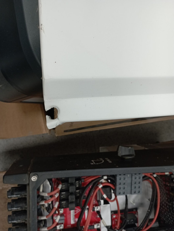

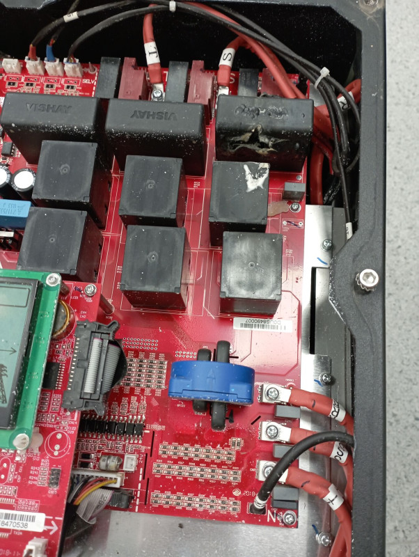

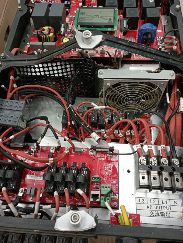

40kW-os inverter, lerúgta a burkolatot
(2. képen középen a burkolat rögzítő csavarok alatt azok a burkolat kiszakadt darabjai)

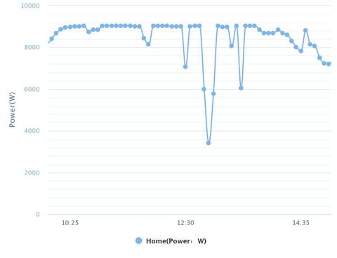

Huhh, durva nap, 8:40-től 14:30-ig végig vágott az inverter, 8kW névleges helyett 9kW felett picivel. Még jó, hogy applikáltam alá plusszhűtést
79kW lejött, pedig vastagon áll a por a paneleken ... jöhetne már egy eső! -

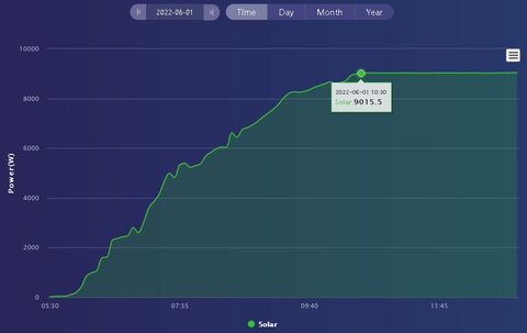

Na most már biztos, 8-as Growatt 9kW felett vág. Szép lapos lett volna a görbe teteje, de azért néha belerondítottak a felhők :)
