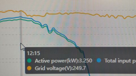

gabor9991
kardkovacsi #20759 üzenetére

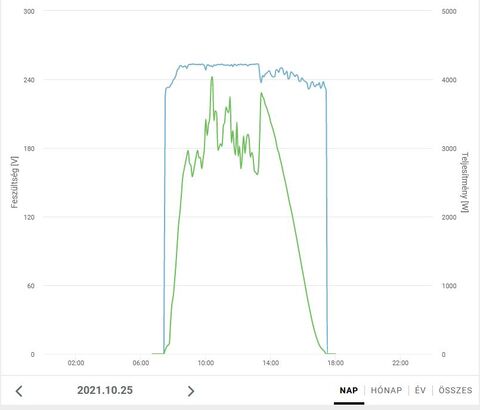

Egyértelmű szerintem hogy a hálózaton történik valami ami miatt az inverter ennyire feltolja a feszültséget.
12:15 3250W termelés mellett a feszültség 249.7V
12:30-kor 3207W termelés mellett a feszültség 239.2V15 percen belül nagyjából azonos betermelés mellett 15 perc alatt 10Voltot esett a feszültség a hálózaton.
Ezzel most mit tudna kezdeni a telepítő?Mert engem is ezzel zavartak el hogy állítsa be normálisan a telepítő az invertert akkor majd jó lesz.
Ma reggel mikor még állt az inveter akkor volt a hálózati feszültség 239V a képen meg látszik hogy akkor is tud ennyi lenni amikor a 4kW-os inverter 80 százalékkal dolgozik -

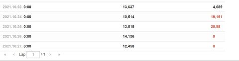

Zizi123
senki68 #20765 üzenetére

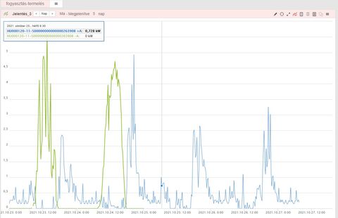

Hmmm, kezdem azt hinni, hogy nincs is miert panaszkodnom termeles teren.
Mi valoszinuleg az orszag 2 vegeben lakhatunk egymashoz kepest, mert en a te termelesedhez kepest 1 napos csuszasban vagyok.
10.23 14,3kWh
10.24 25.65kWh
10.25 23.44kWh
10.26 23.38kWh
10.27 23.28kWhDe nekem 5kW-os rendszerem van csak, es 5 nap alatt minimum 200x szabalyzott le az inverter.
Ahhoz kepest nem is olyan rossz. -

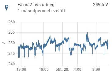

Zizi123
Mr Paris #20733 üzenetére
En pont igy jartam. Amig nem volt napelemem, addig volt villanyszamlam.
Mostmar van napelem, es az MVM sz@r halozata miatt van villanyszamlam, hitelem, es vehetem ujra az eszkozeimet is.
Utolag bevallottak, hogy hibaztak, es nem szabadott volna kiadni az engedelyt!!!!
Ok hibaztak, es en szivok!!!
Amikor pedig arrol volna szo, hogy akkor talan a karomert, es az elmaradt termelesemert karpotolni kellene, akkor pedig elhajtanak, hogy szo sem lehet rola.
Gusztustalan fereg nepseg.
1.5ev levelezgetes, panasztetel utan, amikor kiderult, hogy az O hibajukbol van ez az allapot, akkor azt mondtak, hogy jelentsem be karesemenyre a tonkrement dolgaimat. Mondtam nekik, hogy bejelenthetem, de a biztositojuk nem fog fizetni, mert nem tortent tularam, vagy villamcsapas.
Erre mondtak, hogy jelentsem be, nem fogjak vizsgalni, hogy tenyleg igy volt-e. Most tonkrement a TVm, kifizettem 1 szakszerviznek 8eFt-ot a bevizsgalasert, es leadtam karesemenyre. 2 nap mulva mint a sz@rt ugy vagtak vissza, hogy sajnaljak, de nem tortent a halozatukban olyan hiba, ami ezt eredmenyezte, igy nem jogos az igenyem.
Bar a szakszerviz azt irta, hogy vagy tularam, vagy a tartos tulfeszultseg miatt tortent a meghibasodas...
Amerikaban ezt nem mernek megcsinalni, mert olyan per lenne belole, hogy a vegen annyit kellene fizetniuk, hogy a Sony gyarat megvehetnem belole, nem csak 1 masik TVt -

bb71
16,8%-os plusz termelésem lesz a PVGIS 10% veszteséges becsléshez képest októberre!
Ugyanakkor eléggé elkenődtem, mert ma a gyönyörű tiszta időben 5,46kWh volt a csúcs egy 8,14-es rendszertől.

Az MVM szerint ez nem igy van.Pl. a tegnapelotti feszultseg grafikon. Konkretan 8:25 - 13:55 kozott 1 percre sem ment 250V ala a feszultseg 99%-ban 252 es 253V kozott ingadozott Ez 4,5 ora volt. Az nyaron siman 10-11 ora / nap. Nekem 1,5 eve van napemel rendszerem, az kb 500 nap, napi 2 ora atlaggal szamolva 1000 oran keresztul kaptak az eszkozeim a szabvany maximumat 253V-ot.
El nem tudom kepzelni, hogy ez nem csokkenti az elettartamukat!!!!Mivel most a 400eFt-os SOny TV.m ment tonkre, es az MVM azt mondta, hogy nem tortent semmi kivalto karesemeny, tehat nem volt 253V+ igy nem fizet.
1.5 ev alatt nem tudtam veluk megertetni, hogy nem az a bajom, hogy 253V fole megy a feszultseg, hanem, hogy pont 253V folyamatosan 1,5 eve minden olyan oraban, amikor sut a nap, es azert hullanak az eszkozeim.Ezert kellene 1 szakember, aki megtudna azt mondani, hogy csokken-e a folyamatos 253V miatt az elektromos eszkozok elettartama. En mint laikus egyertelmuen azt mondanam, hogy igen, de jo lenne 1 szakember velemenye is.
Igazabol elmentem a Magyar Energetikai és Közmű-szabályozási Hivatal-hoz is, ahol kotelezoervenyu hatarozatot hoztak a javamra, hogy az MVM fuggessze fel a jogellenes magatartasat. Nyilvan semmi hatasa nem volt az MVM-re, nem hatotta meg oket, igy sem fizetnek 1 fillert sem.
Se karterites a tonkrement eszkozok miatt, se a fogyasztas kiesest, amiert az inverterem napi 30-80x nodulalja vissza magat, hogy ne menjen a megengedett 253V fole.
Ez sem hatja meg oket, hogy az a nonszensz helyzet allt elo, hogy villanyszamlat kell fizetnem nekik amiatt, mert szar szolgaltatast nyujtanak!!!!! -

bb71

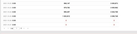

okt. 24. 00:00 óta nem látszódik az eon portálon a napelem termelésem, nektek?

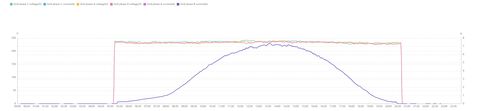

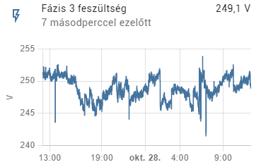

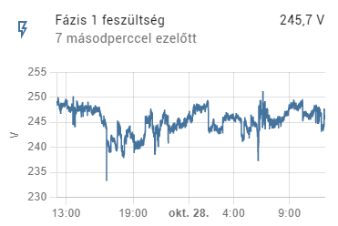

süti5
kardkovacsi #20698 üzenetére
Most nézegetem alkalmazásban az inverter 3 fázisának V értékeit (V AC (V)), gondolom ez az, amiről szó van
Nálam simán elmegy 250-ig az egyik fázis, bár többnyire 240-245 között mozog az összes.
Múlt héten kezdett termelni, a hálózat az utcán nem tudom, mikori, de régebbi lehet. -
