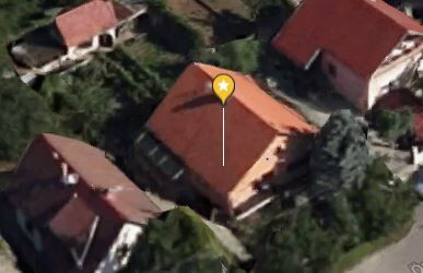

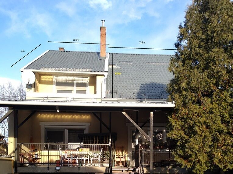

Az nem előnyös, ha csak a kéménytől az utca felé eső felső része árnyékmentes a tetőnek.
Az kb hány m2?
A gáz magasabb fűtőértékét a hőszivattyú COP szorzója kompenzálja. Amennyiben szezonálisan vmelyik ténylegesen tudná a 3+ COP ot ( azaz SCOP valóban 3+) akkor már a nappali tarifával is versenyképes. Mivel a H/ GEO még olcsóbb ( és a szaldós elszámolásban a napáram is) ezért versenyképes a hőszivattyús fűtés a gázzal. Az SCOP nál sajnos a mérést nem kötik nemzetközi szabványok, így az egyes termékek nem összehasonlíthatók. -

A tető felső részét, legalább a felét a kémény kivételével semmi nem árnyékolja. A ház előtt van egy fenyő, de az a ÉK oldalra vet némi árnyékot.
A házban 3 fázis van. Hőszigetelése közepes, van hova fejlődni, de 2 baba mellett nem kezdek bele komolyabb felújítós projektbe.
Kb. fél napnyi internet túrás az a kép állt össze a fejemben, hogy egységnyi pénzen megvásárolt gáznak jóval magasabb a fűtőértéke, mint egységnyi áramnak, így még akkor is megérheti a gáz.A fűtőképes klímákra éves 2x kötelező karbantartásról még nem olvastam.
