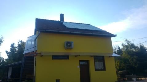

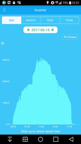

tomajer
Geresics #241 üzenetére
Itt a munkaponti feszültségnél elbizonytalanodtam.
A két oldal összegének kéne 580 V-hoz közelítenie, vagy egyenként?
Mert a kettő együtt még csak-csak .. habár akkor meg sokat nem tehetnék mellé ... de ha munkapontonként kéne annyinak lennie, miközben most a fele sincs?!? -

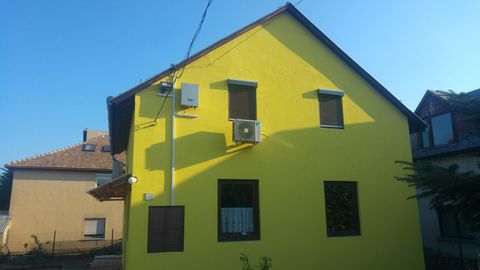

Geresics
Az invertert mindenképp árnyékoljátok a melegedés miatt!
A napelemes ventillátor jó ötlet, kérdés, hogy meddig fog működni. Meg kell oldani a vízmentességet, kérdés, hogy mennyire bírja majd a párát, stb. - nem csak a napelem, hanem a venti is várhatóan bekrepál majd. Ha vannak használaton kívüli eszközeid, mindenképp használd őket, és számolj be, mert érdekes a kísérlet!Bővítésnél célszerű pontosan ugyan olyan - de legalább azonos paraméterekkel rendelkező napelemeket használni, ellenkező esetben valahol valami nem fog stimmelni, és pl. meleg-pontok (hot-spot) fognak kialakulni. (Egy stringben (egy napelemes körben) a legkisebb áramerősség lesz a meghatározó. Ha a rendszerben van nála jelentősen nagyobb áramerősséget produkáló modul, akkor a felesleges energiának valahogy távoznia kell. A napelem egy fordítva működő LED: nem áramból csinál fényt, hanem fényből csinál áramot. Ha valahol energiának kell disszipálnia, akkor - mivel világítani nem tud - hő formájában tudja leadni a "felesleget".
tomajer
Azon mindenképpen gondolkozom, hogy egy árnyékolót teszek az inverter fölé, ... mert ugyan az északi falon van, de azt délután süti a nap. És akkor bizony még igen meleg van.
Felmerült bennem, egy igen kreatív zöld megoldás ... van egy 12 voltos napelemem, (sok évvel ezelőtt az autóba vettem, hogy majd jól rásegít az autó aksijának a töltésére... nna azügyben sok haszna nem volt) Ha ezt felteszem fölé árnyékolónak, és rákötök pár számítógép ventillátort direktbe, amit meg az inverter alá teszek, hogy fölfelé fújjon, akkor a napsugárzás erejével egyenesen arányosan fog nőni a hűtőteljesítmény, amit az inverterre fújok.
Hogy tetszik? :-)Különben, a hely alapján, négy négy darab panel fér még el.
Gondolom arra majd figyelnem kell, hogy ugyanolyan napelemek menjenek, mint a régi ... -

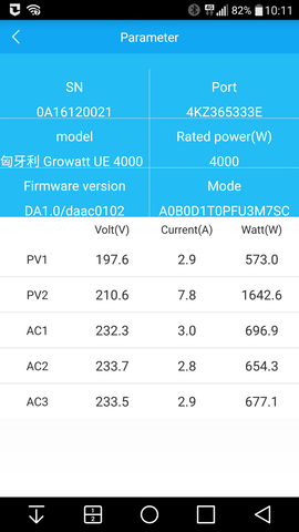

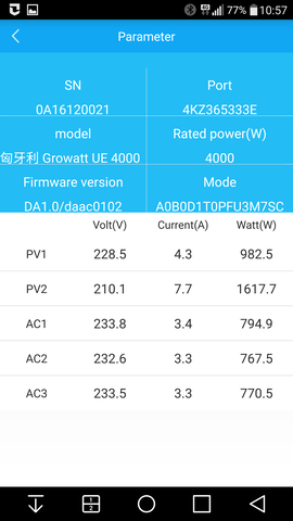

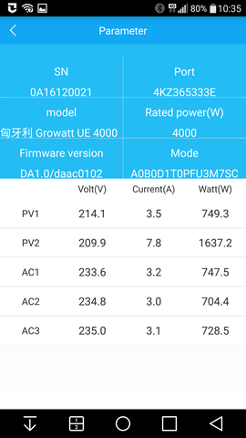

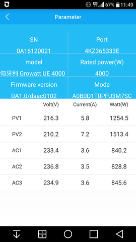

Geresics
A Growatt 4000UE inverter egy 3 fázisú, 2 munkapontos (2MPPT) inverter, aminek a maximális DC feszültsége 800V, míg a nominális munkaponti feszültsége 580V. Ez azt jelenti, hogy akkor tud a névleges 96,7% körüli hatásfokkal dolgozni (mint tudjuk az átalakítás veszteséggel jár), ha a munkaponti feszültség 580V körül van.
A napelemeket képzeld el úgy, mint a hagyományos elemeket: ha sorba kötöd őket, akkor a feszültségük adódik össze, ha párhuzamosan, akkor az áramerősségük. Jelen esetben neked mind a két oldalon 8-8 napelem van, ezeknek az összfeszültségét láthatod PV1 és PV2 sor alatt az általad küldött képekben. Ha tehát további napelemeket kötsz az inverterre, akkor azzal jót teszel, mert a munkaponti feszültség közelebb kerül a neki optimálishoz.
Az, hogy el fogja érni az inverter eközben a névleges maximális teljesítményét egy másik, de igen fontos kérdés!Sajnos azt kell mondjam, hogy akárki állította össze ezt a rendszert, hát... hogy is mondjam finoman... nem volt körültekintő... Nem megfelelő az inverter/napelem kiosztás/párosítás. Ettől még jól működik, csak épp működhetne jobban is.
Néhány napelemet szerintem még simán ráköthetsz mindkét oldalra. Ha több napelemet kötsz rá, akkor viszont figyelni kell, mert a túl nagy DC teljesítmény átalakításánál nagy lesz az átalakításkori veszteség, ami (mivel világítani nem tud) hőként fog távozni, és az hosszú távon az inverter élettartamát fogja rövidíteni.
Arról sajnos nincs információm, hogy az alacsony DC fesz. okoz-e bármi egyéb gondot a hatásfok-csökkenésen kívül. Persze itt nem napokról, vagy hónapokról beszélünk, hanem évekről! Egy ilyen beruházásnál (szerintem) nem mindegy, hogy egy inverter a jó/rossz méretezés miatt 5, vagy épp 15 évig fog működni... -

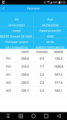

tomajer
Geresics #233 üzenetére
Még egy kérdés.
Az az elképzelésem, hogy ha lesz miből, akkor a maradék négy panelt is feltennénk a hiányzó helyekre ... Mindkét oldalon úgy lett felszerelve, hogy elférjen még négy.
A teória, hogy a négy Kw-os inverter, egyszerre most csak az egyik oldal termelését kapja, így oda simán tehető, a két Kw helyett, három.
Nnamost, azt már látjuk, hogy ez így is eléri a három Kw-ot délben. Sőt, ha csak pillanatokra is, de elérte a négyet.
Mit csinál egy inverter, ha több a termelés, mint az ő kapacitása?
Remélem, semmit, csak éppen nem termel többet ..... :-) -

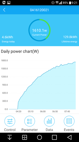

Geresics
Két munkapontosra nem is gondoltam - ezt megettem!
(Délelőtt kevésbé volt napos az előző grafikonon, és este erősebb volt a hozam, ezért gondoltam nyugati tájolásra...)
Pillanatnyi, vagy napi termelést összehasonlítani csak ugyan ott elhelyezett rendszerrel lehetne, mert más a helyzet Szeged, és Miskolc között, sőt, még Szeged és Pécs között is. Más a felhőjárás, már a szél, más a páratartalom, sőt más a légszennyezettség is! Márpedig ezek mind-mind befolyásolják a végeredményt! Reálisan összehasonlítani éves hozamot kell, a többi csak humbukk...
Mindenesetre azon kevés infó alapján, amit csöpögtettél azt kell mondjam, hogy hibátlanul működik a rendszered!
Előző kommentben belinkeltem egy kalkulátort, azzal szimulálhatsz egy ugyan ilyen rendszert akár a saját udvarodba is - DE itt is vedd figyelembe, hogy éves adatokat hasonlíts össze! -

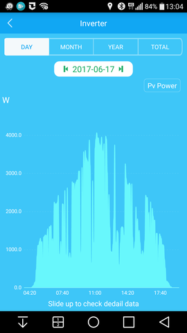

tomajer
Geresics #231 üzenetére
De én tényleg egészen egyszerű összehasonlításra lennék kíváncsi, mások grafikonjával :-)
Különben, szeles időben, volt hogy elérte sőt, átlépte a 4000 wattot.
Szóval, a teóriámat szeretném alátámasztani ... vagy cáfolni.
Ez egy majdnem pontosan kelet nyugati sátortető.
A napelemek fele a keleti, másik fele a nyugati oldalon van, kétutas (vagyhogyhívják) Growatt inverterrel.A feltett grafikonon, az időpontok a legérdekesebbek. Tehát, ez a rendszer, már hajnali ötkor termel, és este hétig dolgozik.
Az érdekelne, hogy egy pontosan déli tájolású rendszer milyen grafikont produkál. -
Geresics
Ahhoz, hogy erre válaszolni tudjak, azért több infó kellene!
Cím (földrajzi elhelyezkedés, és terepviszonyok árnyékhatása miatt), tető dőlésszöge, tájolása, napelem és inverter típusa.
Ha a grafikon alapján tippelnem kellene, akkor dél-délnyugati tájolásra saccolnék, polikristályos napelemkkel, és talán Growatt, vagy hasonló invertert mondanék. Szerencsére nem kell tippelnem!
Amúgy a napi termelés (pláne a pillanatnyi termelés) egy tökéletesen felesleges, és megtévesztő adat. Egy napelemes rendszer soha nem fogja a névleges teljesítményét (pl. 4kWp - ahol a "p" betű a peak szót jelenti). A napelemek ahogy melegszenek, úgy vesztenek a névleges teljesítményükből. Amikor egy napelemre azt mondják, hogy 270Wp, akkor az az úgynevezett STC (Standard Test Conditions) alapján annyi. Ebben a tesztben a napelem 1000W/m2 besugárzás mellett, 1,5AM értéknél, 25°C hőmérsékleten 270W-ot ad le. Ha felraksz egy napelemet a tetőre, akkor az szinte soha nem lesz 25°C-os, márpedig minden egyes °C panelhőmérséklet emelkedés 0,4% teljesítményveszteséget jelent. Magyarul 1000W/m2 mellett 25 helyett 55°C-os a napelem, akkor rögtön vesztettél 12%-ot, és akkor még csak egy paramétert változtattunk a képletből...
A lényeg tehát mindig az éves termelés!
Lehet persze termelés-kalkulációt csinálni, hogy az elmúlt évek átlaga alapján hozzánézhessük a sajátunkhoz a termelést.Termeléskalkuláció:
A rendszer várható termeléséről kalkulációt a JRC (Joint Research Centre) European Commission adatbázisa alapján készíthetük, ami Európa legelismertebb napelemes kalkulátora. A kalkulátor a következő oldalon érhető el:http://re.jrc.ec.europa.eu/pvgis/apps4/pvest.php
A kalkulációnál figyelembe vehetjük a földrajzi elhelyezkedést, az átlagos besugárzási értékeket és hőmérsékleti adatokat, illetve a tető dőlésszögét és tájolását, stb.
Természetesen a kalkuláció csupán tájékoztató adatokat tartalmaz, és a rendelkezésre álló adatok alapján készült, a valós termelés minden évben más lesz, az adott év napos óráinak, felhőzetének, széljárásának, a levegő tisztaságának, és egyéb befolyásoló tényezőknek köszönhetően. Eddigi tapasztalataink és saját méréseink alapján mégis ez a kalkulátor bizonyult a legpontosabbnak éves termelés tekintetében. -
