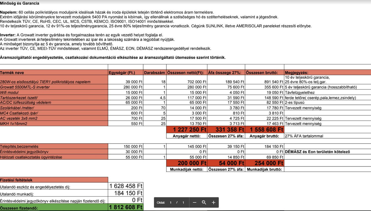

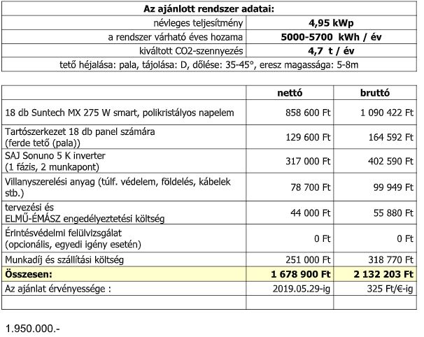

Belinkelem inkabb 1:1ben az ajanlatot amit kaptam 5kwp-re...ugysincs rajta semmi szemelyes adat,cegnevet pedig nem mondok.
Azonnali fizetes eseten az ar: 1,95
Deli tajolas, palateto.Per pill a havi fogyasztasunk 6 ezerFt. Eves szinten 72 ezer, ha mondjuk atlag 5400kwh-t termelne,akkor marad 122 ezer fütesre.
Geresics

10 db SHARP NU-AH360
SMA STP 5.0-3AV-40 (5 év gari)
Német saválló tartószerkezet
Német prémium kategóriás túláramvédelem: Weidmüller
- Egyéb villamossági anyagok (solar kábel, MKH kábel, MT kábel, kismegszakítók, reteszelő kapcsolók, MC4 csatlakozók, mechanikai védelmek,...)
- Helyszíni felmérés, napelem rendszer tervezéséhez és kivitelezéshez. Szaktanácsadás.
- Napelem rendszer tervezése, áramszolgáltatóval
történő egyeztetési folyamatok
- Napelem rendszer teljeskörű kivitelezése, beüzemelése, próba üzembe helyezéseBr 1 719 084 Ft

Megjött az első ajánlat! Palatetőre nem szerelnek..
