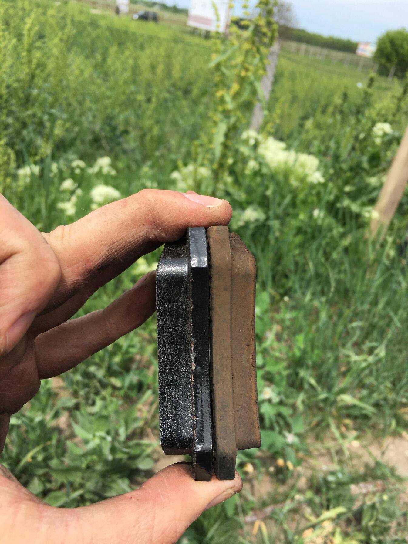

Xantomas
rob210 #75654 üzenetére
Nah, ezaz, ezért kérdeztem, csak mert eddig, a m2-höz elég volt, azzal nem volt gond, igaz, nem is egy nagy fék, és a profil amihez kellett, az pont megvolt.
Amúgy, ha a féktestet pont valamihez neki tudtam támasztani akkor, mint kés a vajban úgy ment befele, de tény, hogy két kézzel, egyikkel ellentartva, másikkal tekerve más.
Ergo ha bírom erővel, akkor ez megteszi, minimal készletben nem kér enni.
rob210
Xantomas #75652 üzenetére
Nincs rajta az összes profil, erőlködni kell mint a besz@rt súlyemelő, egy nagyobb fékmunkahengernél. Pl. próbáld meg egy trafic munkahengerét ezzel visszanyomni, utána kérdezd meg újra mi a baj vele
Bár nem fogod.....
Illetve van olyan munkahenger is amihez ezzel nem férsz oda. -
Xantomas
Ezt így itthagyom korábbról.
[kép]
Hátsó Ferrodo fékbetét 2,5 év, 60e km után. Abszolute nem durva kopás. Viszont a brembo tárcsát 7.2 mm-re koptatta.Eddig sok barna fékpor volt, most már kevés fekete.
Rob: Neked mi a véleményed a Stanley féle munkahenger visszanyomó kockáról? A kérdés inkább arra irányul, miért NEM jó. Nekem eddig semmi bajom vele, ha nincs berohadva a fék, akkor szépen vissza lehet vele “tekerni”, egyedül a nyomóerő kifejtése a nehéz. Kicsi kompakt, a szerszámos ládában elfér.
