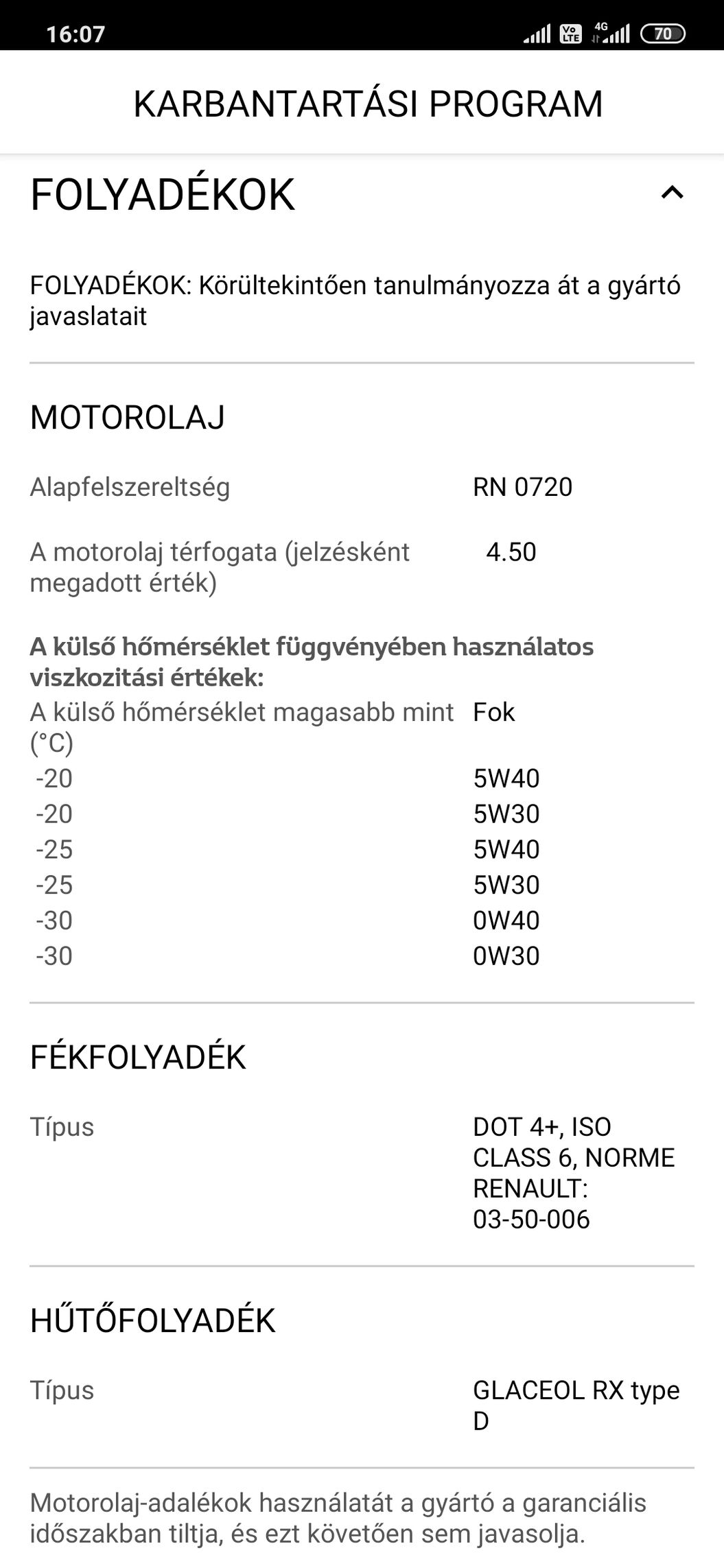

Megane IV 1.33 tce kombihoz (2018.12) keresek Abroncsnyomas szenzort. Meg tudja valaki mondani, mi a gyarinak az OEM szama? Ahany oldal, annyi fele kompatibilitast irnak

Én a honlapon néztem, ott nem találom, ez gondolom az app.
Ha érdekel, a nagyját tudom németül is a felszereltségnek, vagy az enyém 2014-es limited, azt kikopizhatom ha hasonlód lenne.harry: NE mérjünk fékfolyadék forráspontot! 800Ft-os semmirevaló szarokkal (kínából ennyi, 2.000-15.000Ft-ig árulják itthon) mérik fent a tartályban, míg lent meg már opálos, dzsuvás 3× felforrt trutyi van. 3-4 évente csere, kész.

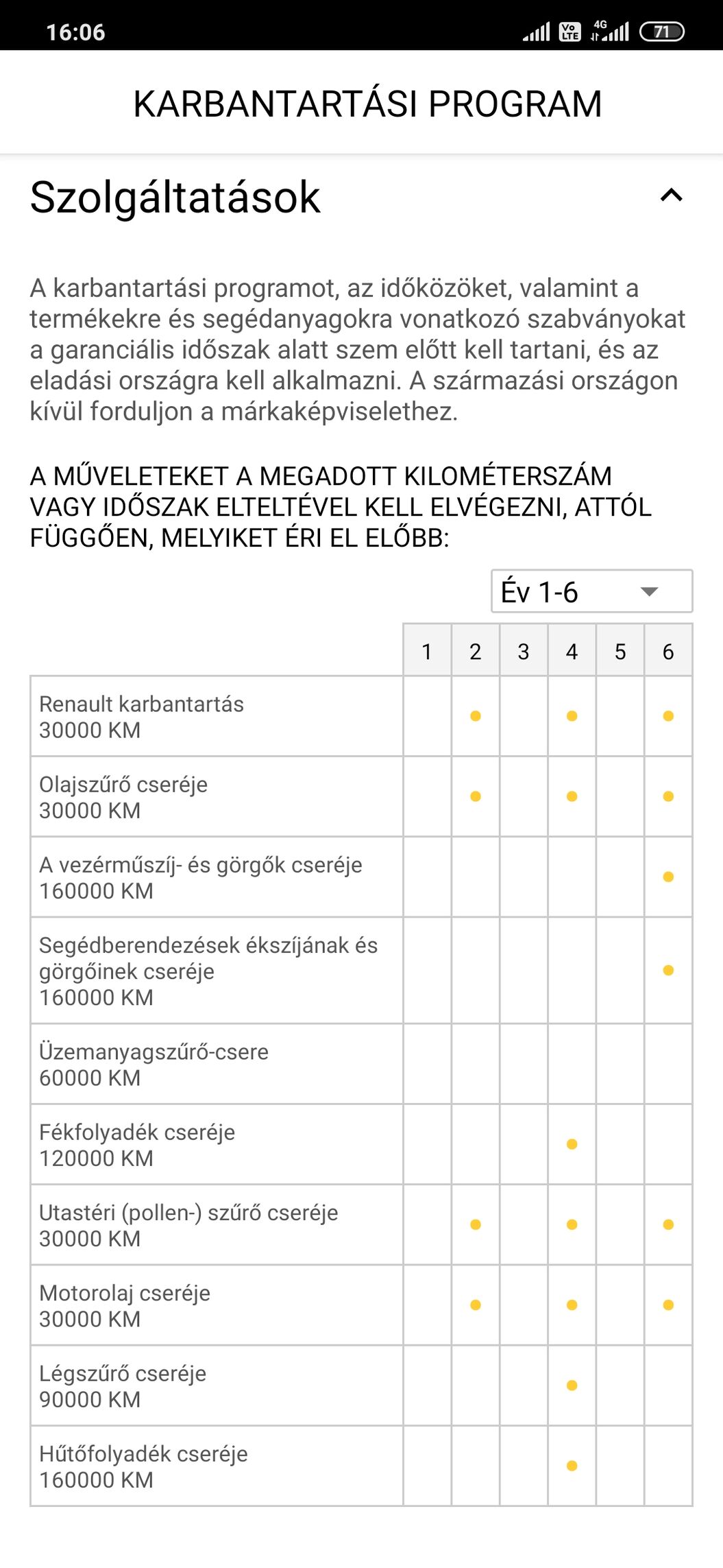

Megy a Meganeom műszakira: mondtam a szerelőmnek, hogy a gyári olajat, szűrőt megkapta a gép, de kellene fék, váltóolaj csere, üzemanyagszűrő, levegő+pollen szűrő csere, + a fékbetétek...
Azt mondja a fékolajcsere felesleges (nem tudom mikor volt cserélve!), mert csak elromlik aztán lehet munkahengereket cserélni?! WTF! Ez komoly? -

Dede, ezt. De nem találom, karbantatzásnál csak a jövőbeni pár van röviden, ezt hol találom?
