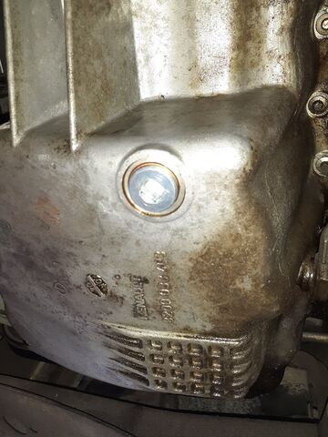

Végre kész az olajcserém (MEGANE II lépcsőshátú (LM0/1) 1.6m, K4M 760): ELF 900 SXR 5W-30 ment bele, új szűrő, és új csavarral-alátéttel (a régi el volt már nyalva).
Természetesen továbbra is ugat, hogy cseréljek már olajat...mennyit megy így el egyébként? Max. havi 500km amit használom, napi szinten a cégeset nyúzom (abba havi 2 ezer beleszalad
Viszont alulnézetben találtam egy kipufogóbak szakadást. Azon kívül, hogy minden tiszta olaj. Lehet váltóolaj is? Mert a motor olajat nem eszi. 220.000 km van most benne. Csörög, ciripel valami - mikor kinyomom a kuplungot megszűnik...
Erre lenne szükségem?
Köszönöm a segítséget!
