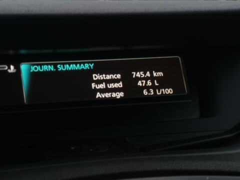

Persze, ez egyértelmű volt hogy másoknak kevesebb lesz a fogyasztás. Munkatársam
2011 1.5 dci scenicje 5 liter alatt fogyaszt(agresszíven vezetve) , én csak a azt akartam jelezni hogy az elmúlt 7 hónapban amióta nálam van, nem fogyasztott ilyen keveset, az amúgy szomjas TCE motor. [link] -
