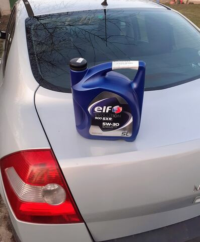

Hamarosan családba fog kerülni egy harmadik generációs Renault Scenic (1.5dci). Olyan kérdéssel fordulnék hozzátok, hogy valahol legálisan megtalálható-e hozzá a Maintenance Document - Karbantartsási útmutató nem spanyol nyelven? (sajnos azt nem beszélem)
Igazából csak arra lennénk kíváncsi, hogy hány km-ként ajánlott olajakat, szűrőket cserélni.
Válaszokat, segítséget köszönöm.

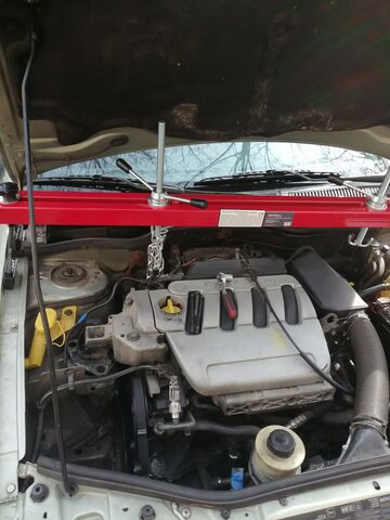

Nézem a képet és nem tudom értelmezni!
Ez honnan van és milyen motor?
Nem laguna 2/1 es?Mert a generátor 2 es meganeé
A klímakompresszor 4 csavaros ilyet én még csak twingón láttam.
A szervó miatt ami 1 es meganeé már teljes a kavar..
A gázpedál pedig bowdenes.
Tehát ez egy laguna 2 ph1 1.6 16v blokk? -

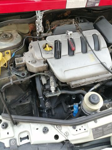

rob210
gixxergabi #74384 üzenetére
Gyakorlatilag is.
Bár a ph1/ph2 nem teljesen ugyan az. -
harry
Ha már előkerült ez a kép:
Lehet ilyen szép hosszú olajpálcát (+csövet) utólag felrakni valahogy?
Nálam a blokkba van benyomva egy arasznyi műanyag csonk link
Mondjuk annyit már nem fogok fele foglalkozni, hogy cserélném ha lenne is, csak meglepett a kép. -

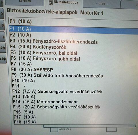

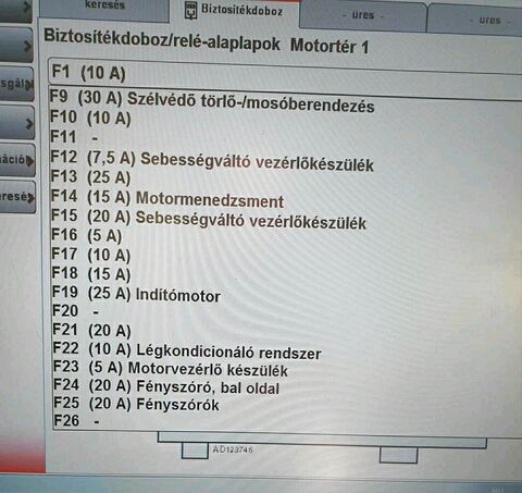

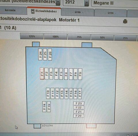

Motortéri biztosíték kiosztásról van valakinek infoja? Kézikönyv nem tartalmazza, csak az utastérit. -

A jelek szerint nem tartalmazza a control box, csak egy relét, tiltásra. Egyébként olykor még az Osramok sem kapnak többet (attól is függ mire akasszuk, de 0,3A nálam a max amíg ráakasztom más cuccokra 10-15A biztiknél). korábban az ATU az elég sokat felvett, de annak rendes vezérlője volt, akkura kellett kötni.

Tudom, ha a közelben lenne, megbíznám a komplett melóval és akkor már az olajcserével sem sz*kodnék, pedig ahhoz meg van a szerszám és a technika, ha netán nem engedne az olajszűrő, bár amióta én rakom fel, viszonylag könnyen lejön.
Rob210: Már egy ideje keresem, tanulmányozom a szakirodalmakat. -
