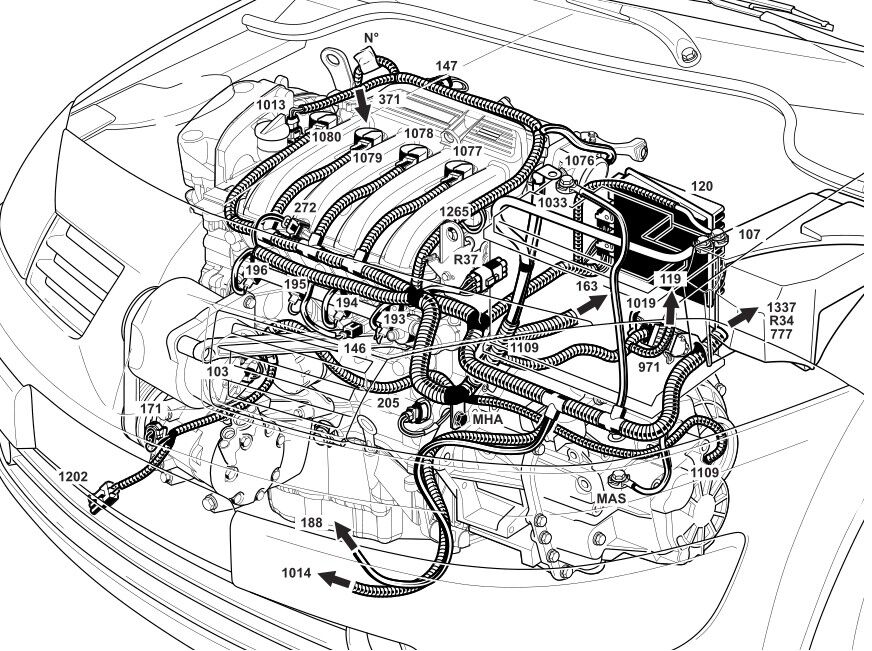

Nordik
#71681
MHA és MAS jelzés.
És ha minden igaz akkor van egy az ABS kocka mellett is. -
