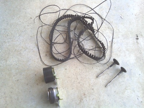

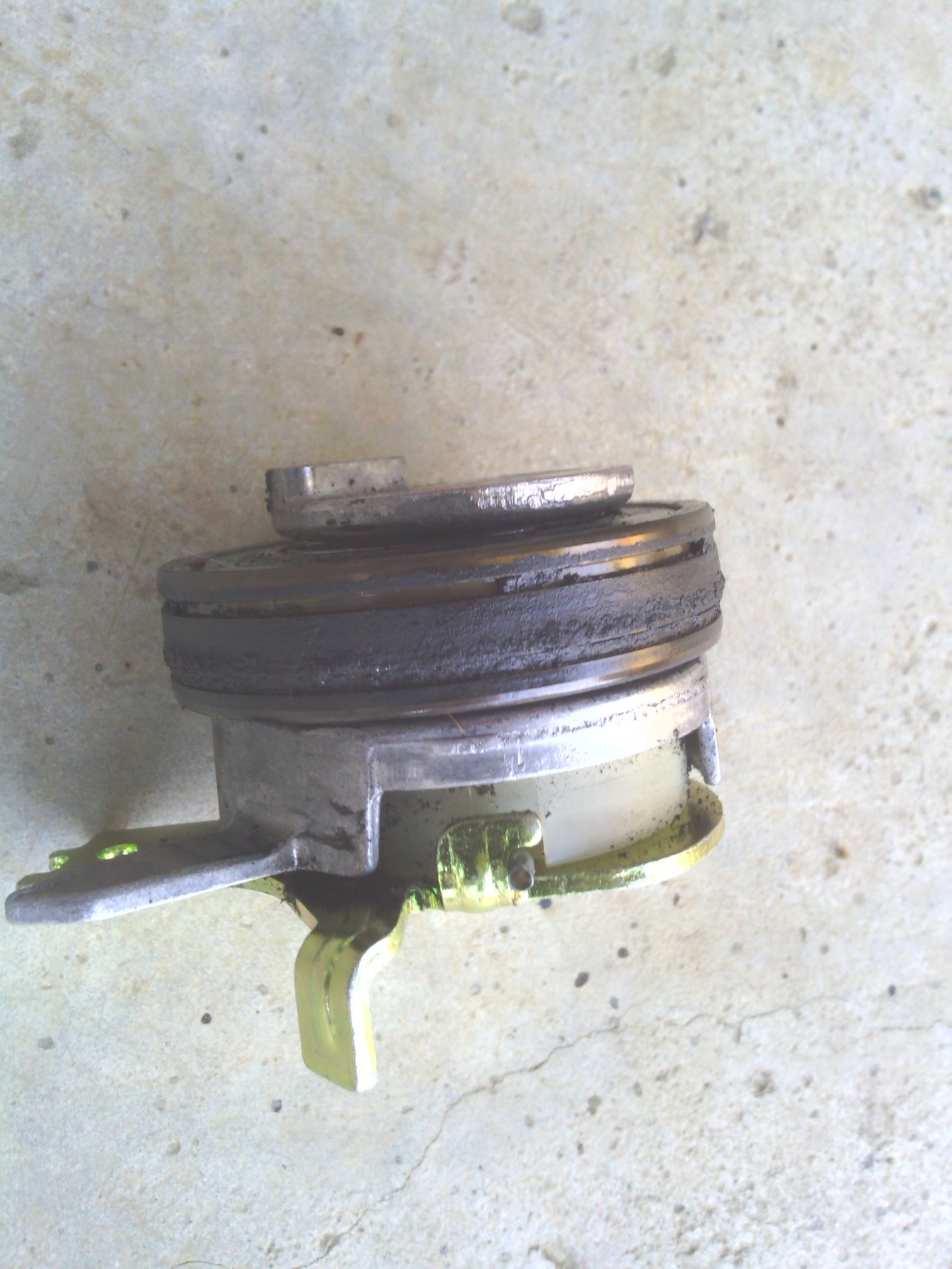

speedydb23
Vezérlés csere előtt állok, és az általam kiválasztott márkákat mind a két szerelő elég csúnyán lehúzta...
Nem tudom mi a valóság.
Gates szíj állítólag már sz@r, Contitech szíj is fos, Dolz vízpumpa se jó, Bosch szíj is kuka, SKF csapágy is sz@r, és akkor mondanám az ajánlott dolgokat.
Graf vízpumpa, Ruville csapágy, Dayco szíj, ezeket ajánlotta Tresh ismerőse P.Csaba.
Itt mellettünk a szervíz viszont kicsit másképpen vélekedett az előzőekről.Szerintük a Contitech nem sz@r, viszont a Dolz pumpa fos szerintük is, de a Dayco szíjat se dícsérték különösebben. SKF-et ők sem ajánlották, kezdek elveszni ennyi keresztbe infó hallatán.
Itt a Dolz-ra szavazott Rob is, plusz a Contitech-et többen javasolták, most vagy a szerelők szeretnék azt, hogy általuk vásárolt alkatrészből dolgozhassanak, vagy tényleg ennyire lezűllöttek a régi bevált márkák?
