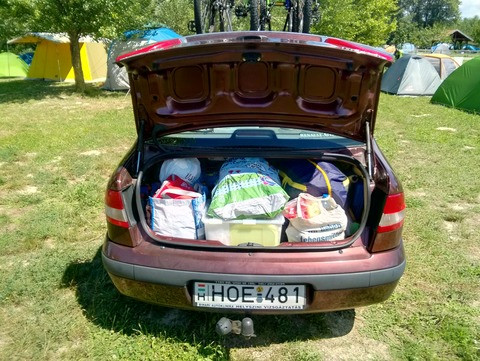

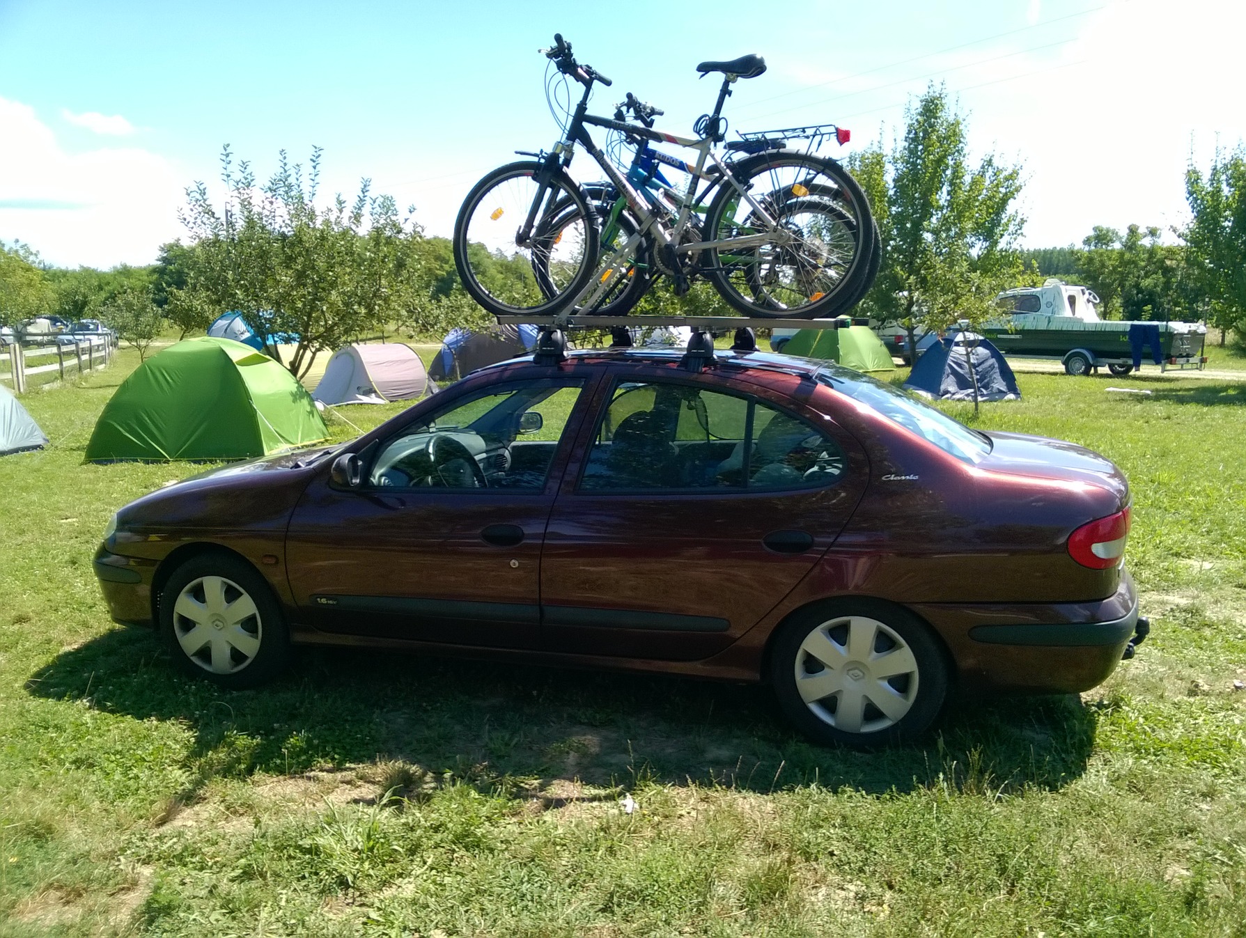

Na este rakok fel pár képet mi fért bele a megane ba és, hogy mennyire csücsült meg a feneke szegénynek.

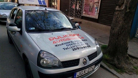

Tanulóauto új korától.
De nem vagyok egyedül a panaszommal, csak ezek van hogy 150k-nal terdelnek le... Ahhoz képest nincs bajom vele persze, minden perc ajándék már
Helytelen használat itt nem volt, rendesen cseréltek az olajat.
Telitankos volt mindig, szóval igazából a kora és a km ami sok -
