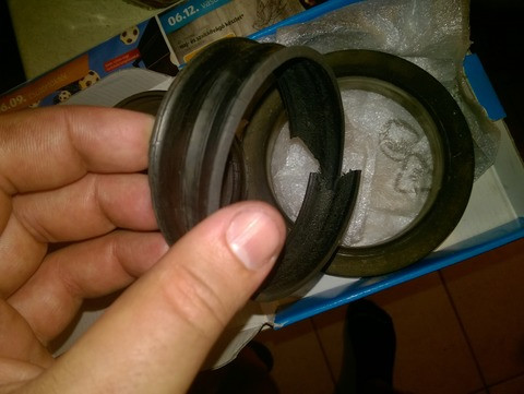

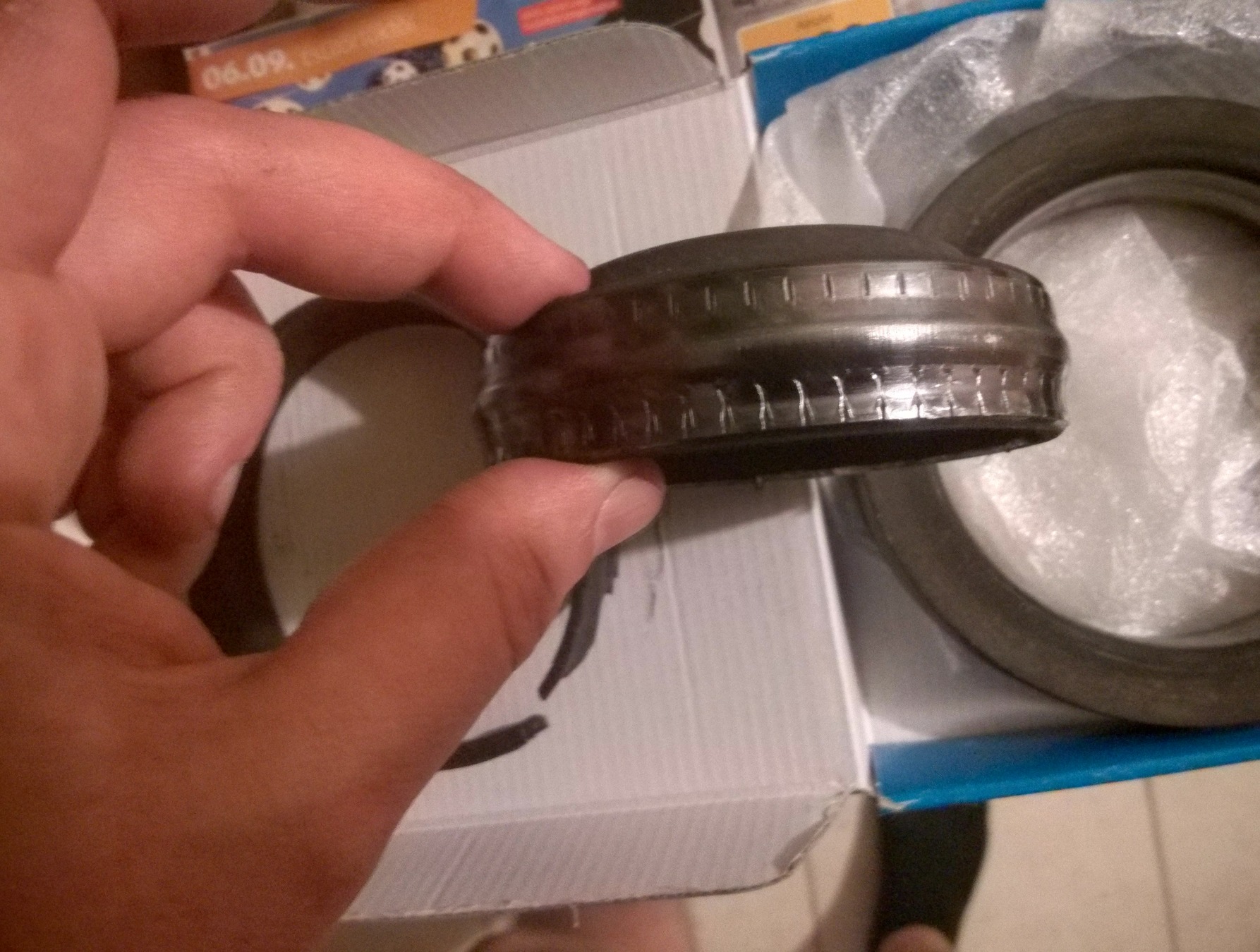

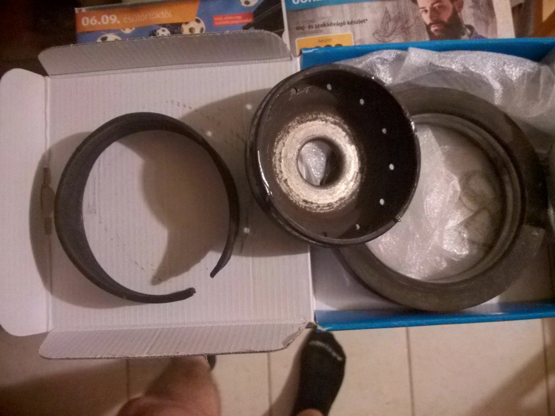

De egyébként nem hagyott nyugodni a dolog felhoztam az elnyűtt szÍjtárcsát és nem volt igazam.
De gyanús is volt nekem, azért néztem meg.
Szét tud esni a két fél azaz nincs összeprofilozva!!!Majd teszek fel képeket is, leffotóztam mindent.
Konkrétan van egy "gumiszalag" ami a két fém rész közé be van sütve pici mélyedésekkel megtámogatva a szÍjtárcsa anyagában.Szét is kaptam itt fent.
Ezeket a képeket rakom majd fel.
Egyszóval rosszul mondtam szét tud esni.

Nem tudod fixálni és a vízpumpát nem ez hajtja, hanem a vezérműszíj a lagunánál is.
Ha ez szétmegy akkor "csak" klíma és generátor nincs ami éppen elég. -

ezt megnyugtató hallani, legalább a szíjat nem dobja le, csak éppen a vízpumpa, generátor és társai állnak meg, de a vezérlés alá nem tolja be a hosszúbordást....
végszükség esetén ha útközben jön a baj, 2 önmetsző csavarral lehet még fixálni is a dolgot, ha kibírja a tárcsa!

Csak elforog nem tud szétesni egymásba van profilozva a két fél.

Ehh feltöltötték a klÍmát hűt fűt minden jó, egy baj van a klÍma terhelésére elszakadt a vulkanizált gumi a két fém rész között.
Elforog a tárcsa nem gyóóó.
De már ki is cseréltem nem volt nagy vasz isz dasz.SzÍj le csavar ki tárcsa le tárcsa fel csavar be szÍj fel.
Tudtam, hogy már ki van repedezve a gumiágy, de, hogy pont most hagyja el magát azt nem hittem volna.

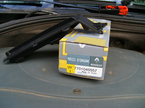

váltóolaj kapcsán jut eszembe, hogy tegnap láttam a garázsban, hogy valami csöpög a cliobol, de valami nagyon minimális szinten. Ugye szerelő mondta, hogy az szivárog akkor valsz. az lehet? Majd egy képet lövök róla, de kb olyan szinten volt nyoma, mint egy nagyobb esőcseppnek.
rob210
Ki lehet szedni a sÍnnel együtt úgy, hogy nem kell alámászni , mert a sÍn két félből áll, ha a rögzÍtő csavarokat kitekered az alsó sÍnpárt nem kell kivenni.
10 perc alatt kiszedhető, csak torx kulcs kell hozzá.
A K4m700 as motorhoz JB3as váltóval pedig ez kell!!! -

Apropó, ülés ebből a fajta meganeból hogy jön ki?
Sínből ki lehet szedni, vagy sínnel együtt az alsó csavarokkal? -

Mi is itthon cseréltük a tömítőgyűrűket! Megrendeltem a szalonba, aztán a garázsban házilag megoldottuk! Kicsit tartottunk tőle, hogy újra diagra kell rakni a csere után, de szerencsére nem! Viszont már akkor tudtuk, hogy azokkal volt a baj mikor raktuk össze! Visszaraktuk a pillangószelepet az új tömítésekkel már összeillesztésnél érezhető volt a különbség, kellett egy határozottabb nyomás, hogy visszamenjen a helyére a régiekkel meg minden ellenállás nélkül belement a szívósorba, szinte lötyögött benne!
Szóval ennyit a szervízvezetőről, mert állítólag ő csinálta az autómat! Azóta vannak fenntartásaim a márkaszervizzel kapcsolatban!
Visszavittem megmutattam neki a videót, elvitték a kocsit próbakörre diagra kötve, majd közölték, hogy minden szuper (náluk nem csinált ilyet és nem tapasztalható a hiba)! Mondom én meg unalmamba vagyok itt, mert pillangószelep tisztítás óta ez van! Erre azt mondja, hogy ne vegyem ki sebességből és akkor nem csinálja, fogadjam el, hogy 12 éves autó és ilyen! Azt köszi... itt ballagtam ki, hogy ennyit a márkaszervizről
Így van ahogy mondod! Lényeg, hogy megoldódott a probléma, öröm bódottá
