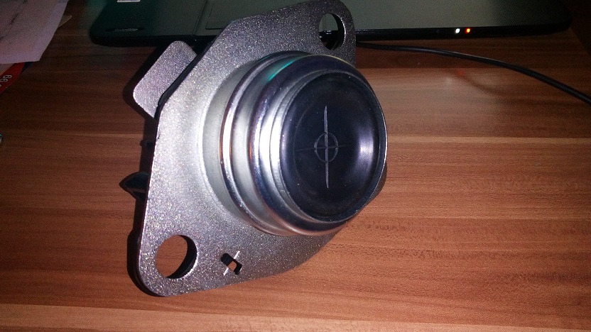

Nemrég voltam Rob-nál és kicseréltük a motortartó bakokat, pontosabban Rob cserélte ki, én csak asszisztáltam. Hát eléggé ramaty állapotban voltak a régi bakok, hamarosan rakok fel képeket.Ezúttal is ezer köszönet Rob a kiváló munkáért/segítségért!
