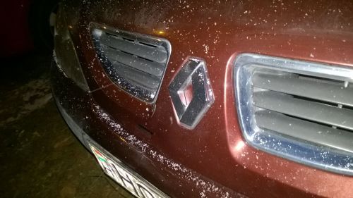

Mivel esett a hó így lőttem ma egy "havas" képet: kép
