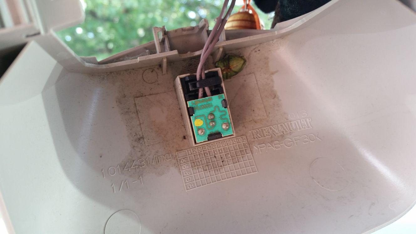

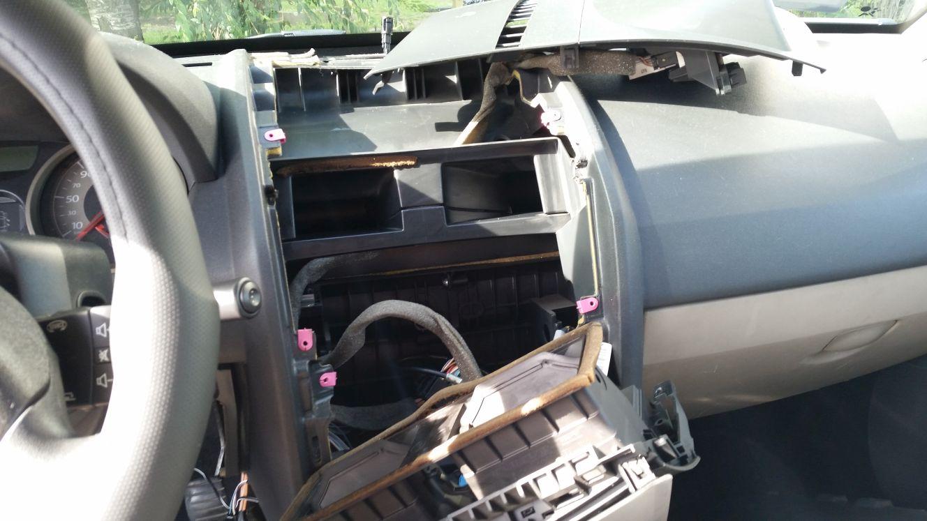

Illetve múltkor volt szó arról, hogy a digitklímásoknál van egy ventilátor a tükörházba, ami zúgni szokott.
Szétkaptam már azt is, hát ventilátor nem volt, viszont gyanús, hogy eddig lehallgattak
Egyébként egész könnyen szétbontható az egész belseje, kivéve a lábtérnél az utastér merevítő, azzal lehet szopni szépen.

Nem, amire te gondolsz, azok csak a levegő irányát befolyásolják (láb, ablak, közép, stb. ..), a levegőelosztó motor/ok.
Nekem ott van a probléma, ahol a levegő bejön az autóba és egy lapot mozgat a radiátornál, ezzel tudja beállítani a belső hőfokot. [link]
Zárt állapotban, csak a külső levegő jön be, ha nyit akkor a radiátoron át enged hozzá meleg levegőt.No, nekem vagy zárva van (15-26fokig) vagy teljesen kinyit (27fokon).
(#32444) tresh: igen, mivel mechanikailag minden tökéletes és tökéletesen működne én is valamilyen vezérlésre gondoltam, csak nemtudom, hogy ennél mi-hogy van.
Lebontottam, egyébként az egész műszerfal közepét, kiszedtem a klímavezérlőt, átnyomkodtam a csatikat, ránézésre ép. Egy esetleges próba valóban jó ötletnek tűnhet, lehet csak ennyi a baj. Csak ugye ez nehezen kivitelezhető, max, ha fillérekért találnék valahol.Egyébként ez arra volt jó, hogy olyan helyeken is kitakarítottam az autót, ahol valószínűleg még sosem volt.
#42667776
Keverőmotor alatt azt érted ami a lamellákat működteti? Lehet, hogy a motor működik, csak épp a kis műanyag kar ami valóban mozgatja a lamellákat "hideg- meleg, külső- belső" az ki van akadva, vagy meg van szorulva és nem nyitja a meleg útját a radiátortól, csak amikor végállásban van. MII-öt nem ismerem de LagII-nél hasonló probléma volt az egyik ismerősömnek, csak neki a szellőzés irányát "láb-szélvédő" stb. nem lehetett szabályozni. Be volt keményedve a gyári zsír ami a műanyag alkatrészt keni. Szervizbe azt mondták neki, ki kell szedni a műszerfalat és cserélni a szellőző rendszer egy horribilis összegért. Jobb megoldást mi sem találtunk, mint hogy kiszedjük a műszerfalat és egy tisztítás újra zsírozás óta rendesen működik. A képen látható kis fehér kar a végén egy bütyökkel egy tárcsába megy bele amiben van egy spirális horony, úgy mozgatja a lamellákat.

más: volt ez a fűtés problémám, ami mint kiderült, még mindíg megvan...
Tehát digitklímás révén 15-27fok között tudom ugyebár állítani a hőfokot.
15-26-ig hiába állítom, semmi nem történik, csak a külső levegő jön be, viszont max.-ra, azaz 27fokra állítva, megjön a fűtés.
Méganeklub fórumon javasolták, hogy nézzem meg a keverőmotort, hátha az nem nyit....remek kis félnapos program, a motor működik tökéletesen, illetve kiszerelve és működtetve azt láttam, amit tapasztalok is: 15-26fokig állítgatva semmi nem történik, 27-fokra rakva teljesen kinyit. (csak sima gyújtásról üzemelve)No, most:
1, lehet járni kellene a motornak, melegnek kellene lennie a víznek (bár nem hiszem)
2, valami, ami vezérli a keverőmotort, az most jelenleg mégsem vezérli, viszont, hogy az mi és hol lehet az passzHátha van erre valakinek valami ötlete.
