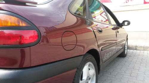

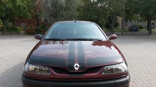

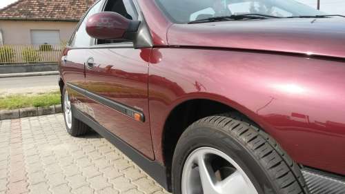

Elkészült a Lagun a végleges védelem Wolf nano Shine & Seal Shine & Glaze Body Guard 2 réteg, reményeim szerint egy év védelem ezzel mosva.
Nagyítható képek. [link]
