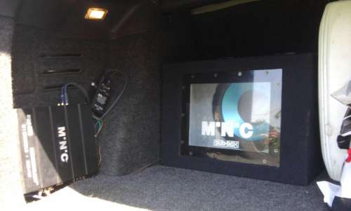

Még most is azt mondom az az erősítő szar helyen van.
A ládát biztos így szeretnéd?
Rács nem lesz rajta 795.- egy normális fekete rács, de van cróm kivitelű is 1120.-
Érdemes felrakni hidd el.A kocsi egyébként egész szép, jól áll neki ez a szín.
A fóliáról van műbizonylatod, ne érjen kellemetlen meglepetés.Összességében a törődés látszik rajta, aztán meg majd kialakul hozzászoksz.
Én az ülés hátlapjára raktam fel az erősítőt.
(igaz nekem csak egy kis 4X100-as van bent megy egy rövidített magnat szubcső.) -
