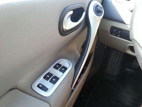

nem is néz ki rosszul. föleg neked, a világos kárpithoz. nekem viszont minden sötétszürke szinte, csak a sebváltó müanyag karikája meg a sebességmérö, fordulatszámmérö karikája füstszürke.
nekem még jól bírja azért. de én majd gumisan csinálom meg, ha majd arra kerül a sor.
itt egy friss kép. ja még a kézifékkar is füstszürke. micsoda színkavalkád
de nekem azért nagyon tetszik így.--
ja, képzeljétek milyen szar a pollenszüröm.. folyamatosan kijön. nem igazán pattan be a helyére.
mycso
Nem az egészet fújtam le, csak a felső részét + az ablakemelő konzolt. A másik fele, ami az ajtóhoz van rögzítve, nem tudom, hogy hogyan jön le, gyanítom a másik oldalról fogja valami, tehát le kellene szedni a kárpitot hozzá.
Lecsiszoltam műanyagig, majd sima fújós festékkel kapott vagy 2 réteget, meg száradás után kb. 2 réteg lakkot (szintén fújós). Ez utóbbi viszont kevésnek bizonyult, illetve nem jutott mindenhova megfelelő mennyiség, mert 1-2 helyen felpattant, majd valamikor újra megcsinálom.
Ilyen egyébként:
(#21794) FerNandor: csiszolópapírral sem tartott sokáig, egyszerűen lejött. Ezt a gumis valamit én is néztem, csak 1 --> elég drága. 2 --> nem akartam feketét, így megy a kilincshez.
