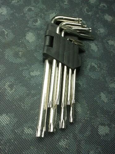

Egy kisboltban voltam, és mit láttam?
Imbuszos torx készletet, chrome vanadium anyagból, a tetején lyukas torx, az alján meg sima, T10-T50-ig
650 Ft volt, annyit megér.
Legalább mindig a kocsiban lesz, ha kell.

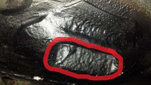

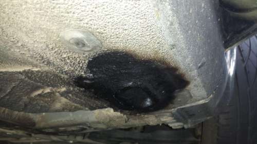

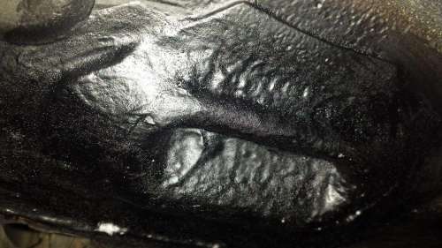

Egyébként semmi extra, csak az emelési pontoknál mind a 4-nél, a "karima" részéről le volt jőve teljesen az alvázvédő és elkezdett rozsdálni --> ezután szépen leszedtem, amennyire lejött a még lógó régi alvázvédőt, aztán megkentem a noverox-al tegnap.
Ma meg alánézek, 'oszt gyóóó új lett az alja az autónak. Ezután megfújkáltam alaposan alvázvédővel és ennyi.
Tehát itt nem volt már rajta cucc és itt kezdett rozsdálni, meg körülötte és a belsejében is már cafatokban lógott az alvázvédő réteg:
Mondjuk a rozsdát ne úgy értsd, hogy kirohadt az alja, csak a felületén már megjelentek a rozsdapettyek.

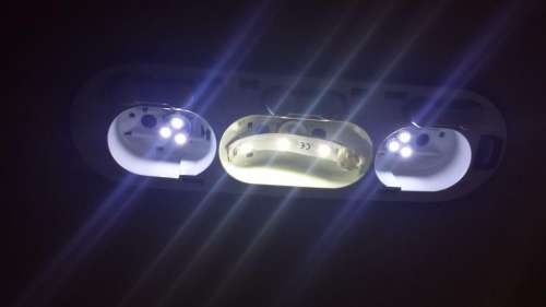

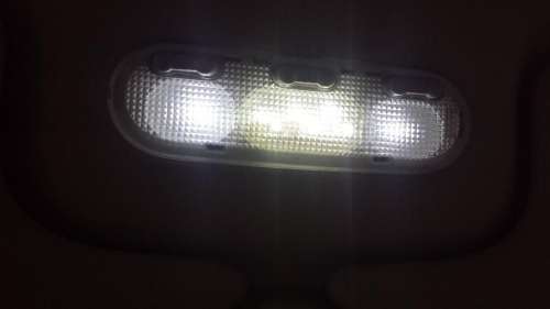

megcsináltam belső és csomagtartó világítást normálisan; előre 2x3 led, csomiba is, hátra 1x3:
