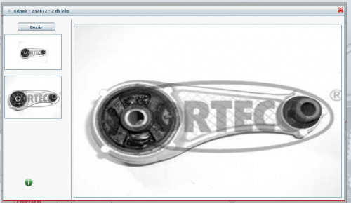

Lehet, hogy ezt is nevezik így, de általában a stabilizátor pálcát (rudat): [link]

Nem, kutyacsontnak a váltótartót nevezik, a formája miatt.

(#21576) Nordik: tudtommal az első futóműnél a stabilizátor pálcát vagy stabilizátor rudat hívják kutyacsontnak

Jól találtad és igen sokan ezt hívják kutyacsontnak.
Ez felel a váltókart rángatózásáért.

Azért váltásnál is kicsit megrántja a váltót meg ugye nem is túl pontos így a váltás. Mostanába lett egyre rosszabb. 3 motortartó bakot ajánl fel az egyik webshop hozzá, az egyiket hátsó motortartó bakként említi, de kidobja váltótartóként is. Szerintem ez lehet az és alánéztem van ilyen a kocsimban. Akkor ezt kellene cserélni ugye?

nem tudom hogy clionál van e un. kutyacsont de a hátsó tartó bak felelős a váltótartásáért is
Nekem is kicsit mocorog de elfér majd ha jobban elkezdi kicserélem ha nem radikális mint anno CK-nak volt... tojni rá főleg ha másra kell a pénz vagy nem akarsz most többet a verdára költeni mert azért az kedvezménnyel is jó márkába tuti lesz egy tízesmeg néztem neked lista áron 5k-20k ig van (ha mégis cserélnéd biztos ami biztos alapon akkor febi-t vegyél )giigz: amilyen lendülettel jönne úgy küldetném vissza és kérném a pénzt érte...vagy hagyja ott féláron ha már ennyit vártál rá...

Indításnál elég jól megrántja a motor a váltókaromat, ez valószínűleg hátsó motortartó bak ugye? Ezt hívják sokan kutyacsontnak?
