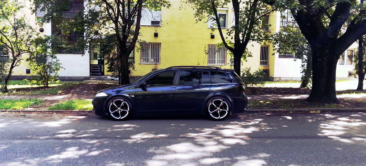

ma megkapta az idei elsö viaszt dupla rétegben. a Lidl-s viasz nagyon tré. felvitel után alig lehet letörölni, meg alig látszik, hogy meddig csináltam. csak a motorháztetö kapott így abból. A többi maradt a teknös wax.
Már megint nem vittem fényképezöt, így csak telefonnal tudtam képeket csinálni.. annyira nem szereti a telefon a nagy napsütést, meg az árnyékból fotózást..1 na itt pont nem töröltem le egy helyen
2
3
4
5
6
7
8 ezen talán látszik, mennyire sima lett
9
10 itt egész jók a fényekja, és a hátsó lámpák is milyen szépek lettek töle.
