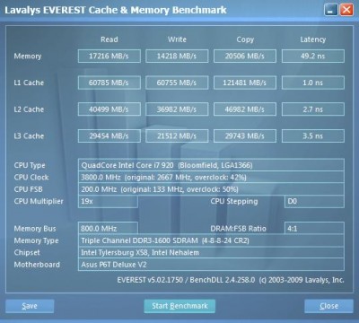

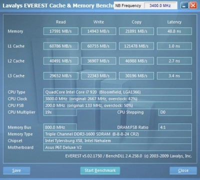

Sárpac
Én néztem 3800 uncore mellett nekem kisebb másolást hozott a memre mint 3600on így hanyagolom is, mert felesleges.
Nemcsak az uncore sebességtől függ a memó sebessége hanem a round trip latencytől is.
Minél magasabb az uncore annál magasabb a latency is azonos beállításon.
Cl8-as 1866-os ramot kell keresned különben ugyan ott leszel mint 1600on szvsz max az írás több lesz pár száz ponttal.Nem tom nálatok mi ez az ibt mizéria nálam ilyet sose csinál pedig win7 64bittel tolom.

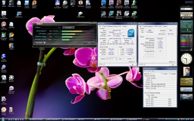

ImI87
Igen, Vista64. Sztem te se szenvedj mással, tökéletesen megy minden.
190 BCLK, 20-as uncore szorzó, és 1,34V QPI fesz.
LinX lemegy, prime is megy 50 perce, IBT meg eldobta 2 perc után. De lehet, hogy IBT nem jó, mert csak akkor indul el a teszt, ha a becsomagolt állományból indítom.Anno Keldor Papa monda nekem a megoldást.
