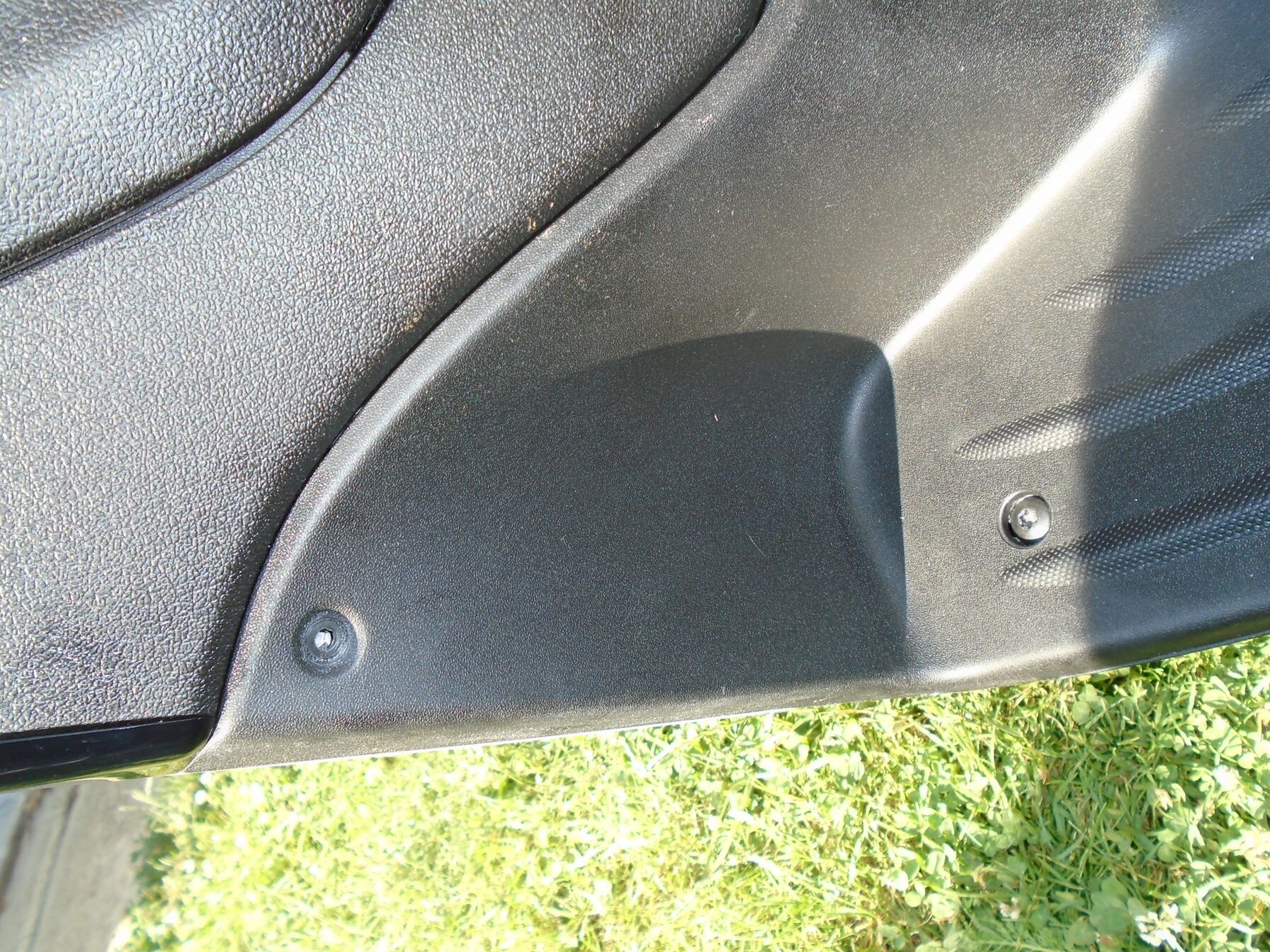

Zoli bácsi
Az a baj, ráérek, ebbe a melegbe ilyen tapogatós dolgokat csinálok...

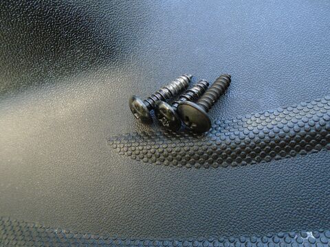

Nekiálltam, hogy leszedem a taposót, úgy néztem négy csavar fogja lent, kettő meg elől. Mondom leszedem, megnézem én azt a vázat, illetve jobban hozzáférek, lekenem a hegesztéseknél. Fentebb töltöttem fel képet, úgy láttam rozsdásodik.
Csavarokat kiszedtem, az eleje le is jött, de alul a hátsó rész nem engedett a taposónak. Na, akkor összerakom, nem ér annyit az egész. Az egyik felső csavar semmit nem tart, egy fél menetet fog, aztán kattan és visszalazul. Nézem, el van törve. Nem tudom én törtem el, vagy ilyen volt...
Elmentem a csavarboltba, adtak hasonló csavart, azt mondták nem biztos hogy jó, de olyan speckó gyári karosszéria csavarjuk nincs.
Lazán, erőlködés nélkül a helyére ment. Az aggaszt, hogy nézegettem, egy gyári csavar párszáz ft. Én meg ötöt vettem 85 ft.ért. De talán itt nincs nagy terhelésnek kitéve...
A csavar 21 mm hosszú, a vastagságot nem tudom hol kell mérni, a menet külsejénél 4-4,1mm-t mérek a tolómérőmmel.
Jó ez a csavar szerintetek, vagy rendeljek gyárit hozzá?
Balról az ép ellenoldali, aztán a törött, jobbról amit adtak a boltba. A fej tuti más, a menetnél nem lehet nagy különbség.
Ez törött be

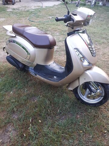

csongi #82775 üzenetére
Szerintem ez egy Motowell Retrosa (valamelyik korabbi evjaratbol). Az ujaknak mar nem ilyen Jog felnijei vannak, illetve masabb a kromvonalvezetes hatul,
De tippre valamelyik kinai tipushoz tartozik.Szerk: Az lesz az
Szabvany kinai cuccokbol osszedobalt, de a legjobban a Motowellre hasonlit.

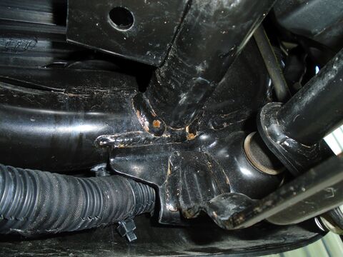

Zoli bácsi #82771 üzenetére
Sajnos elofordul, ha a hegesztest nem kezelik le normalisan.
Finoman piszkald meg a kornyeken a hegesztesen a festeket, hogy ami eseleg lekivankozik, az lejojjon, majd RO55/Korant/Impa Kela Rust valamelyikevel lekezeled. Utana pedig fesd le valami festekkel.nbukta77: En nem foglalkoznek vele, jelentos tobbletet 4T-nel nem hozna plusszban.

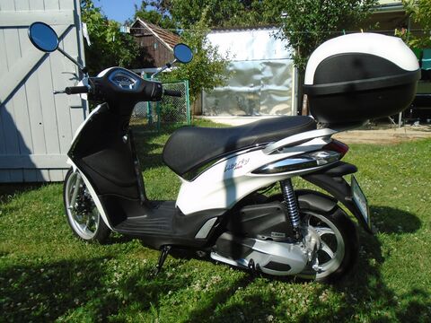

Van egy 1,5 éves, esőt sosem látott Libertym, ezer párszáz kilóméterrel.
Észrevettem, hogy az oldalkitámasztó vázhoz csavarozott része rozsdásodik, a hegesztésnél. Gyári, Piaggio kitámasztó, ezres szervizen tették föl. Na, mondom megnézegetem, átkenem valami festékkel, aláfeküdtem a mocinak. Akkor látom, hogy az alváz is ugyanígy kezd barnulni a hegesztéseknél.
Nem mertem Keewayt venni......Mondom mégis..... egy Piaggio biztos jobb. Nem várok csodát, de azt gondolom, egy vizet sem látott motor aljának másfél évesen nem kéne ledobni a festéket....
Szerintetek is rozsda..? Az oldalkitámasztó vas része ugyanígy barnult, csak végig, a hegesztésnél.
Kell vele foglalkozni, vagy hagyjam a francba..?

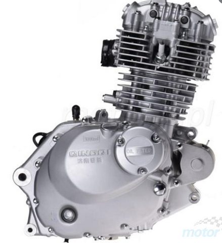

DJGABI #82768 üzenetére
Ez a Suzuki GN klon, leghuteses nyomorudas 2 szelepes blokk.
Ezekbol letezik 200cc-s verzio is, ugy hogy a blokk "alja" ugyanaz. A Keewaynel RKV/RKS ami hasonlo blokkal keszul, meg eleg sok kinai motorba is rakjak. Alapbol a 125-os az valami 10Le korul van.
Robogoba a GY6 tipusu blokkok kerultek(139qmb, stb), azoknal is van eleg sok lehetoseg nagyobb henger kit-re.

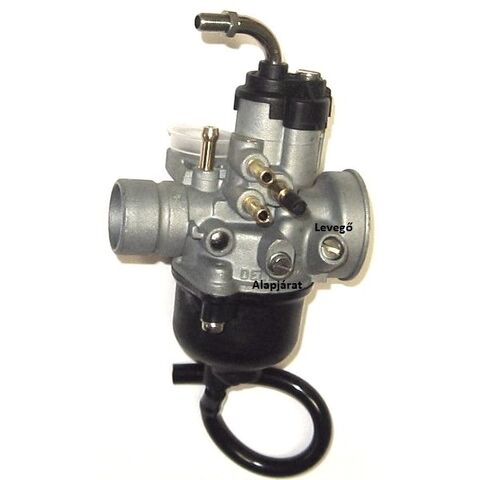

Tothgera30 #82759 üzenetére
Talán a tűt tedd egyel vagy le vagy fel és az szerint álitsd a levegőcsavart.
Nekem Phbg van,annál is tapasztalok furcsa jelenségeket mikor szinte teljesen betekerem a levegőcsavart,nekem bent ad hozzá levegőt.
Na meg amit mostanába csinál az nagyon nem tetszik.(82754) -
Adott egy Dellorto 16 PHVA karburátor. Alapjáratot nagyjából frankón be is állítottam, viszont a levegő/benzin keverési arány nem tökéletes. Az állító csavart miliméterenként állítom, viszont ha kifelé csavarom akkor olyan mintha fulladna magasabb gázálláson, ha befelé csavarom, akkor viszont darál. Köztes állapot nem nagyon van. Vagy a hőmérséklet ingadozás ennyire megviselné? Eredeti setup nem változott, talán csak a hőmérséklet/páratartalom.
