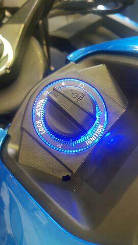

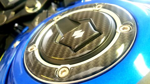

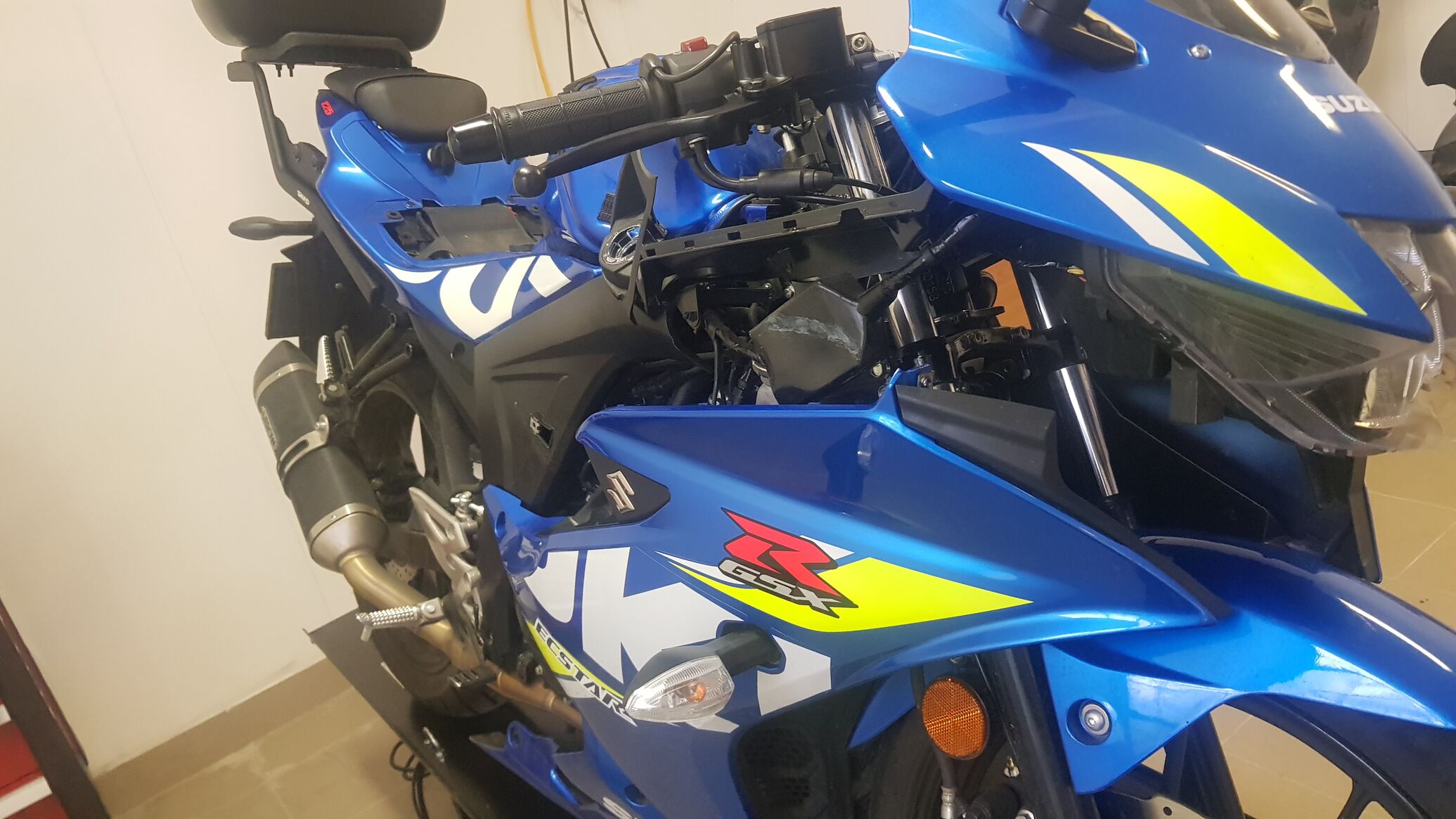

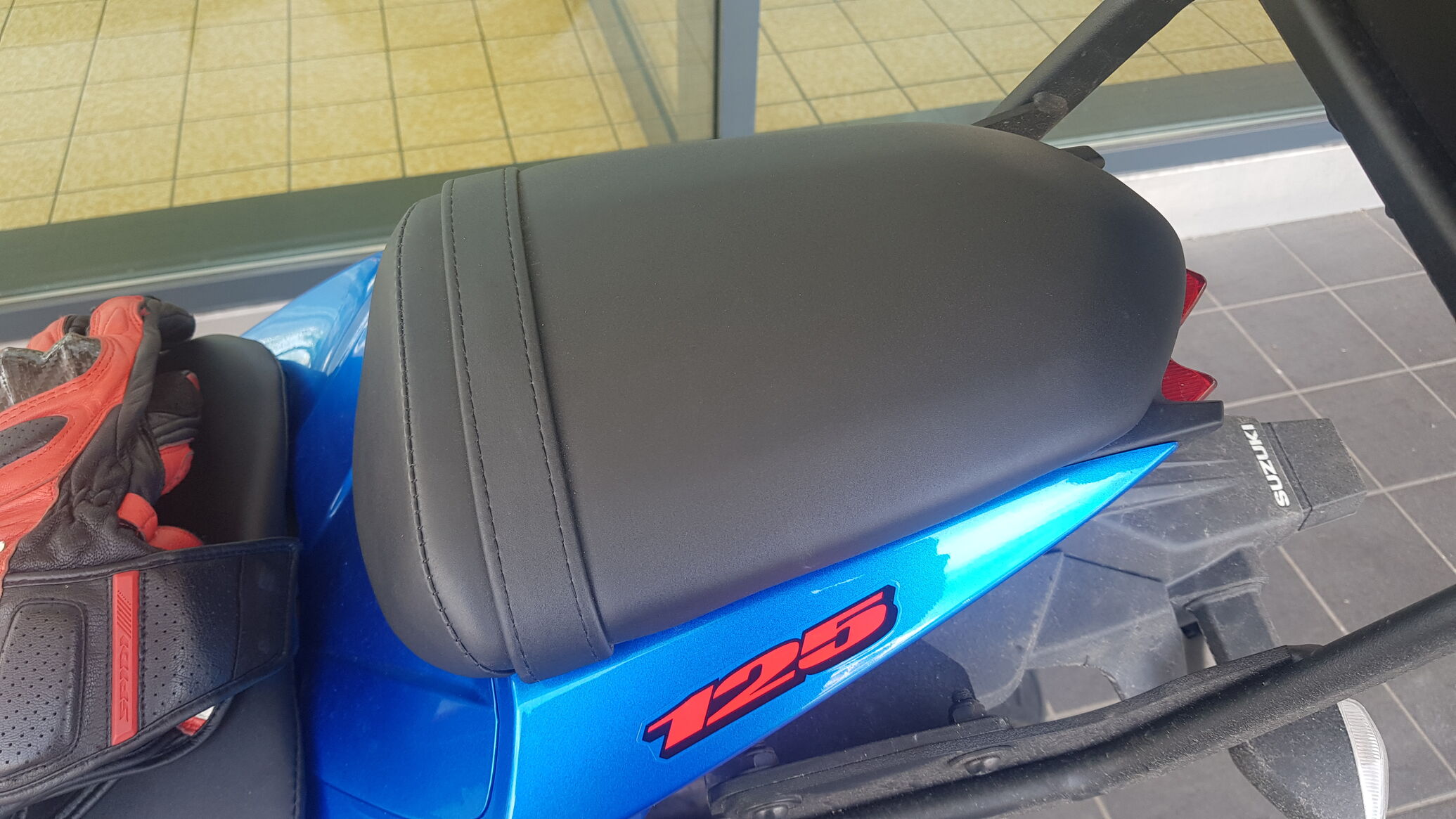

Reg irtam ide, nem volt idom, pedig voltak motoros tortenesek:
Aldobtam a gsx-r-t. Kb 25-el a ceges parkoloban.Beszakadt az aszfalt alattam az essozesek iimostak az aszfalt alatti cuccost.
Szerencsere se nekem, se a motornak nem lett baja. Fekkar gorbult el, kormanyvedsuly kopott meg. Nem telt el 24ora, es kezemben voltak az uj alkatreszek.(ezert ajanlom magyarorszagi lakosoknak a suzuki markat mindig!).
Vittem utast is. Hetvegen elgurultam vele ~350km-t. Latvanyosan kilapult a hatso ulles, kozben csak 57kilos a kiscsaj.[kép]
Ma felkerult ra a betolto nyilas koruli matrica is. Valamint kapott uj gyujtaskapcsolo villagitast. A reginel egy led villagitott. Sotetben vakitott rendesen. A mostani korbe kek, szerintem ezerszer jobb. [kép] [kép] Gyari mindketto. Az uj 2020-as modelle(az enyem 2019-es)Ja, meg volt megegy utasom is.
[kép]
