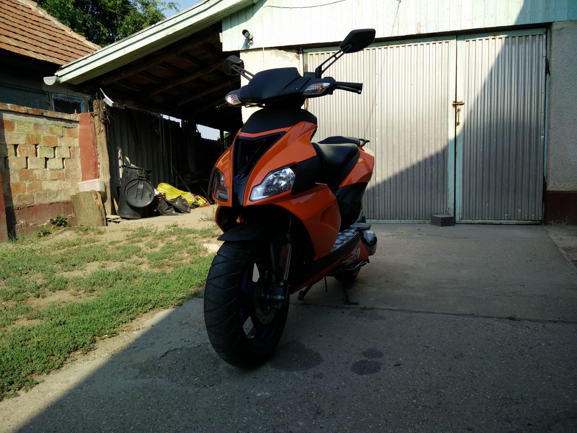

Hogy ON is legyek: tegnap visszakaptam a Malaguti F12-őt a sráctól, akitől vettem. Mondhatom, most meg vagyok vele elégedve, végre leesett neki, hogy mit akarok, és úgy rendbe szedte a motort, hogy épp hogy hozzáérek az önindító gombjához, már jár a kis dugattyú. Kapott új gyertyát is a motor, be lett állítva a karbi, visszakapta a gyári légszűrőt (eleve, nem is értem, hogy miért kapott sportlégszűrőt). Megy, jön, indul, leáll (volt, hogy ez sem ment, kivettem a kulcsot, de a motor ment tovább
), teszi a dolgát. Remélem, ez így is marad.
Ami még hátra van: az automata szivató kábelének az egyik pólusa el van szakadva, magyarázta a srác, hogy az így is teszi a dolgát, de úgy vettem ki a szavaiból, hogy így van nyitott állásban, tehát mindig szivat (???).
A km óra nem mér, és mivel digitális, elég drága hozzá a jeladó, de hozzáértő meg fogja majd nézni, hátha javítható.
És végül, tervezünk hozzá majd előre egy ledes világítást, mert nem látok ezekkel a lámpákkal este, és mivel minden hétköznap 10-ig dolgozok, nem árt ha jól világít a motor. Ami gondolom alap, hogy a világítást nem köthetem a generátorra, mint ahogy most van, mert azt a ledek nem bírják. Lehet, hogy nem vagyok képben, de szerintem ha közvetlenül az akkuról kapná az áramot, akkor 12V-os ledekkel működne a cucc, csak a kapcsolót kell valahova beépíteni(?).Eddig ennyi, ha bármi kialakult, tájékoztatlak Titeket!
